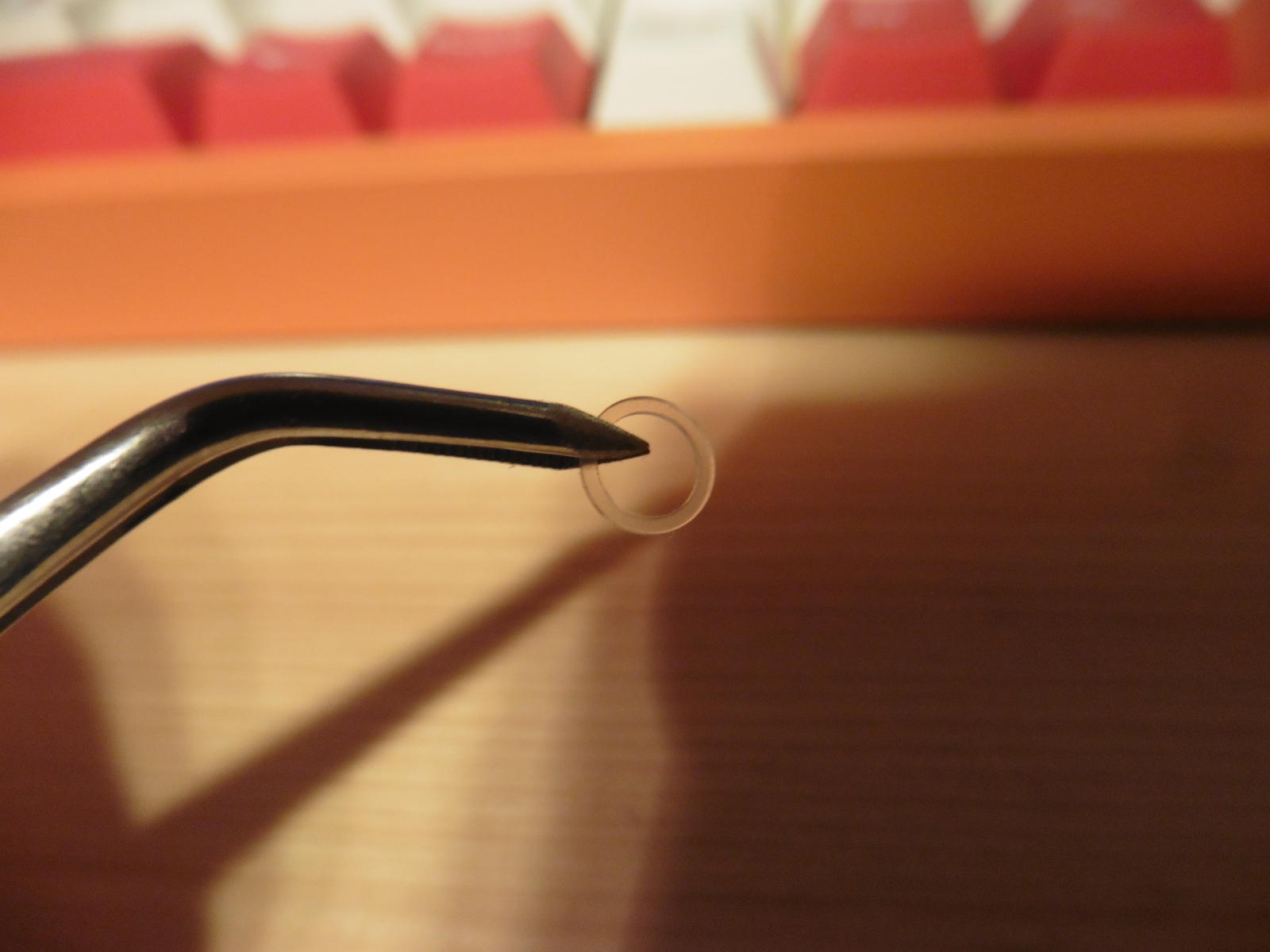

Die Problematik lässt sich zum Glück prima mit dünnen Plastikabstandsringen umgehen, die die Kappe 0,5mm anheben.
Sind auch super um caps unterschiedlicher Hersteller zu kombinieren.
Selbst wenn die z.B. als Cherry-Profil beschrieben werden, gibt's da manchmal leichte Abweichungen.
Die pbtfans-Dolch-caps sitzen beispielsweise etwa einen halben Millimeter tiefer als die XMI-caps.
Ich habe da ein paar hundert von bestellt, um für solche Probleme gewappnet zu sein.

Nein.
Ich meine nicht die altbekannten Silikondämpferringe, sondern dünne Nylonringe, die nur über die Kreuzaufnahme des Stems geschoben werden, und die dann für einen halben Millimeter Abstand zum entsprechendenSchaftgegenstück im cap sorgen.
Und diese dünnen Ringe beeinflussen das Tippgefühl nicht, können sie auch garnicht.
Ich mache später gerne mal ein Bild davon.

@Trimipramin :
Das hier sind diese dünnen Abstandsringe die ich meine.
Die verändern nicht das Tippgefühl, den Tastenhub oder das Geräusch.
Sie heben nur die Kappe einen halben Millimeter an, in manchen Fällen unheimlich praktisch.
Reaktionen: Caduzzz und Trimipramin

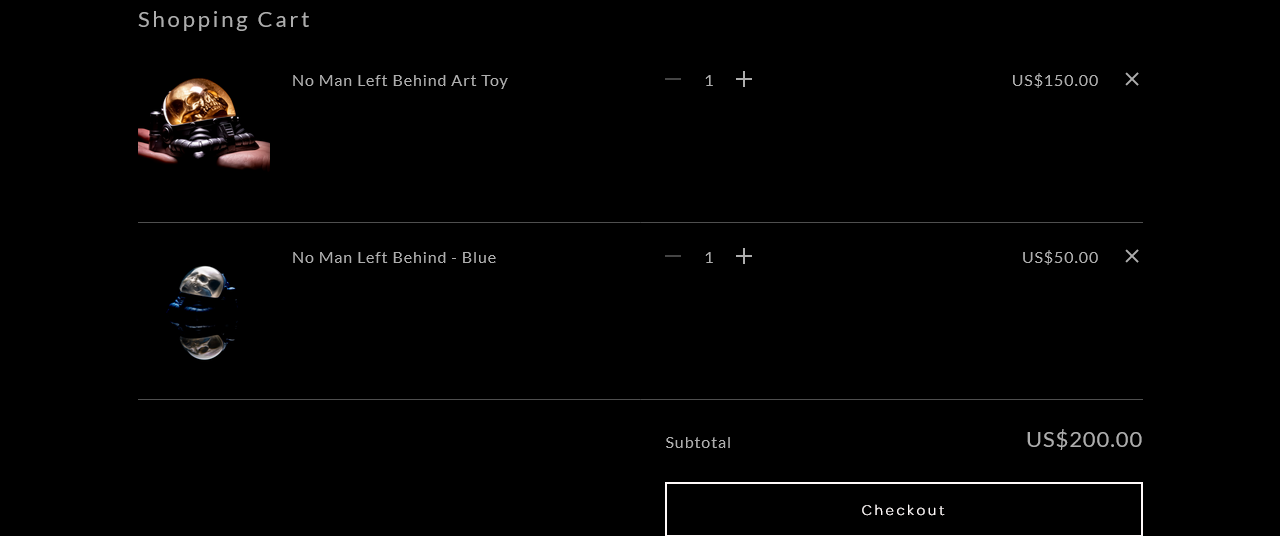

Neruer jellyKey GB! Und es wurde teuer.. 🙈 😁
Und beim NZ caps Raffle hab ich auch gewonnen, da wurde es auch nochmal teuer. ^^ Schade das deren Toy keine Stemaufnahme hat, wäre zu nice gewesen.
