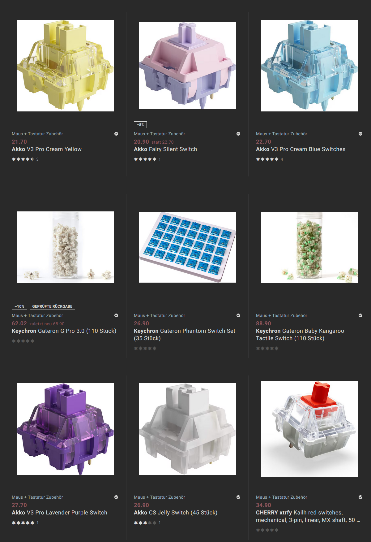

Ist darauf basierend eine Empfehlugn für einen bestimmten Switch möglich?
Alternativ: welche Eigenschaften müsste dieser für diesen Klang haben?
Folgende Switches wären beim hiesigen Digitec grad auf morgen abholbereit:
jtr00 schrieb:
Ziel ist folgender Klang: YouTube (Sicherheitshalber: ab 11:36)
Hört sich für mich halt wie der typische "Foam Sound" an.
Also PE, Plate und Case Foam rein und wenn man will halt auch noch Tape Mod.
Da ist der Switch dann absolut zweitrangig wenn man das ganze Ding eh mit Foam, vor allem PE!, vollstopft.
Von den Switches die du da verlinkt hast kenne ich tatsächlich auch keinen einzigen, kann ich also auch nichts empfehlen.

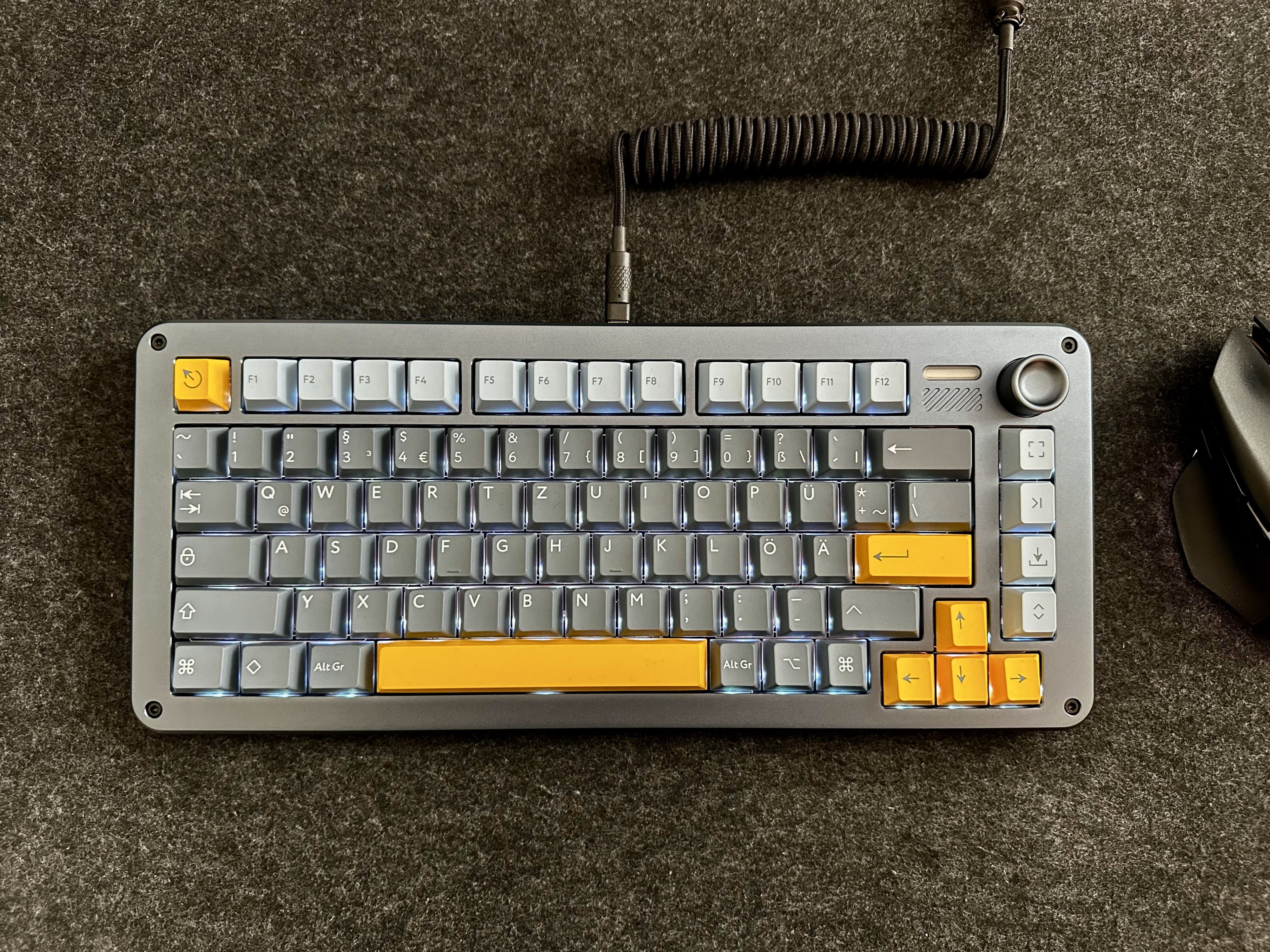

Vielleicht wird manch einer nachvollziehen können, dass ich, nachdem Barebone + Keycaps schon hier waren, nicht mit dem Zusammenbau warten konnte / wollte ... 🙄
So sind es dann jetzt vorrübergehend die Kalih Red aus der vorherigen Endorfy Thock geworden, die sich zur Zonex75 in Navy Blue und PBTfans Twist gesellt haben.
Finale Bilder stelle ich dann in den "Zeigt her, eure Eingabegeräte" Thread, sobald ich die weiteren Switches & Keycaps durchgetestet und damit die vorerst finale Variante herausgefunden habe.

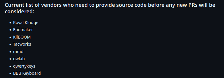

Betrifft ja prinzipiell nur die Aufnahme ins git. Die Hersteller bauen illegal trotzdem fleißig ihre QMK basierten Firmwares ohne Quellcodes offen zu legen.
