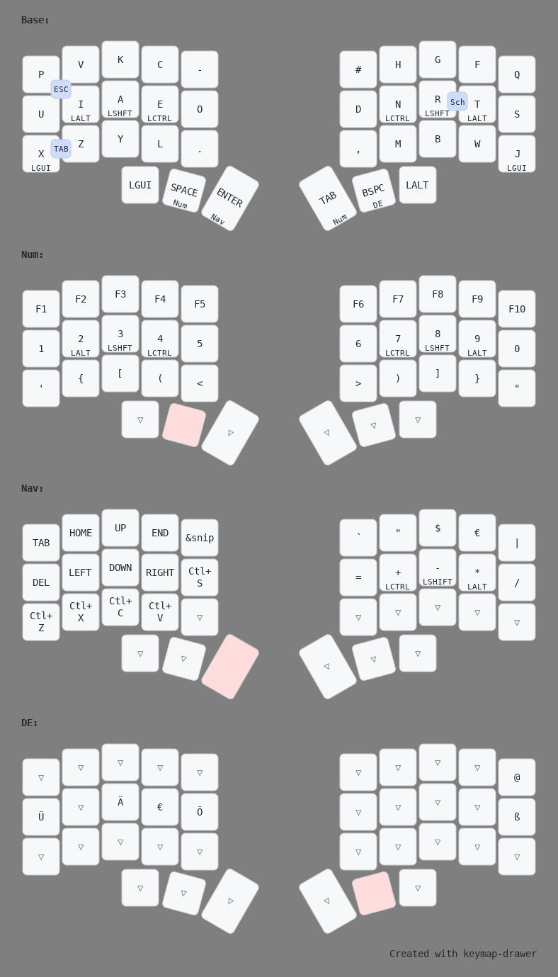

Ein sehr heftiges Kopfnicken an der Stelle. Mein Rat wäre, leg dir Symbole direkt auf Tasten oder Combos, wenn du die du öfter brauchst. Eventuell auch in nem expliziten layer. Mehr als drei Tasten gleichzeitig solltest du nicht für ein Zeichen benötigen. Eigentlich sind drei schon zu viel.
SeppoE schrieb:
Das ist die Keymap im Wesentlichen. Bei den Symbolen ist noch etwas Platz
Das mal so meine Lösung dafür.
Reaktionen: Affenzahn
