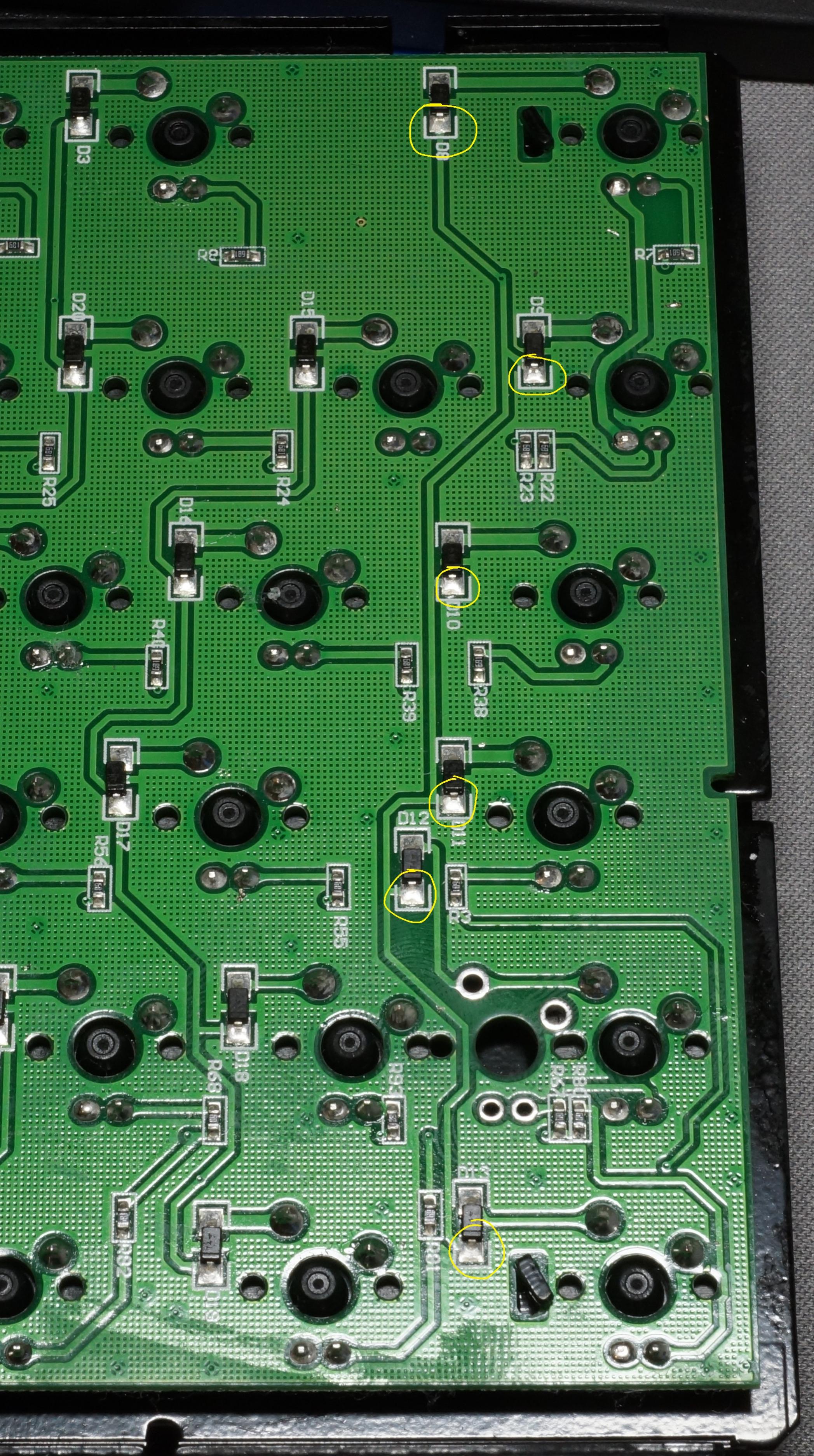

Danke für eure Antworten!
Ich habe leider keine Ahnung vom Löten. Hier habe ich mal ein paar Bilder hochgeladen - könnt ihr dort evtl. etwas sehen?
Vollansicht (oben rechts ist ESC, die funktioniert noch - alle darunter nicht mehr)
http://imgur.com/a/720BV
HQ (2MB!): http://i.imgrpost.com/imgr/2017/06/07/full.jpg
ESC (funktioniert nicht):
http://imgur.com/a/esIuP
Übergang ESC -> ^
http://imgur.com/a/AhEio
HQ (5MB!): http://i.imgrpost.com/imgr/2017/06/07/DSC02036.jpg
^ (funktioniert nicht):
http://imgur.com/a/R7AEB
Tabulator (funktioniert nicht):
http://imgur.com/a/RGBGc
Capslock (funktioniert nicht):
http://imgur.com/a/bLqrx
Shift (funktioniert nicht):
http://imgur.com/a/mt6bA
STRG (funktioniert nicht):
http://imgur.com/a/6D9Jf
Ein Multimeter besitze ich leider nicht, ich habe nur so ein Gerät:

Nuum schrieb:
Sieht aus, als wäre da ganze Reihe in der Matrix defekt, was nicht für kaputte Schalter spricht. Wenn du ein Multimeter hast, könntest du mal die Verbindung der Schalter zum Controller nachmessen, da wird irgendwo kein Kontakt sein.
Stimmt, da hast du recht, das dürfte wirklich eher auf einen pcb Schaden hindeuten, Bilder schaue ich morgen mal in Ruhe an, aber da sind Fehler meist eher schwer zu erkennen

Ich muss mich korrigieren, ESC funktioniert auch nicht (mehr) - sprich alle Tasten auf der linken Seite sind tot.

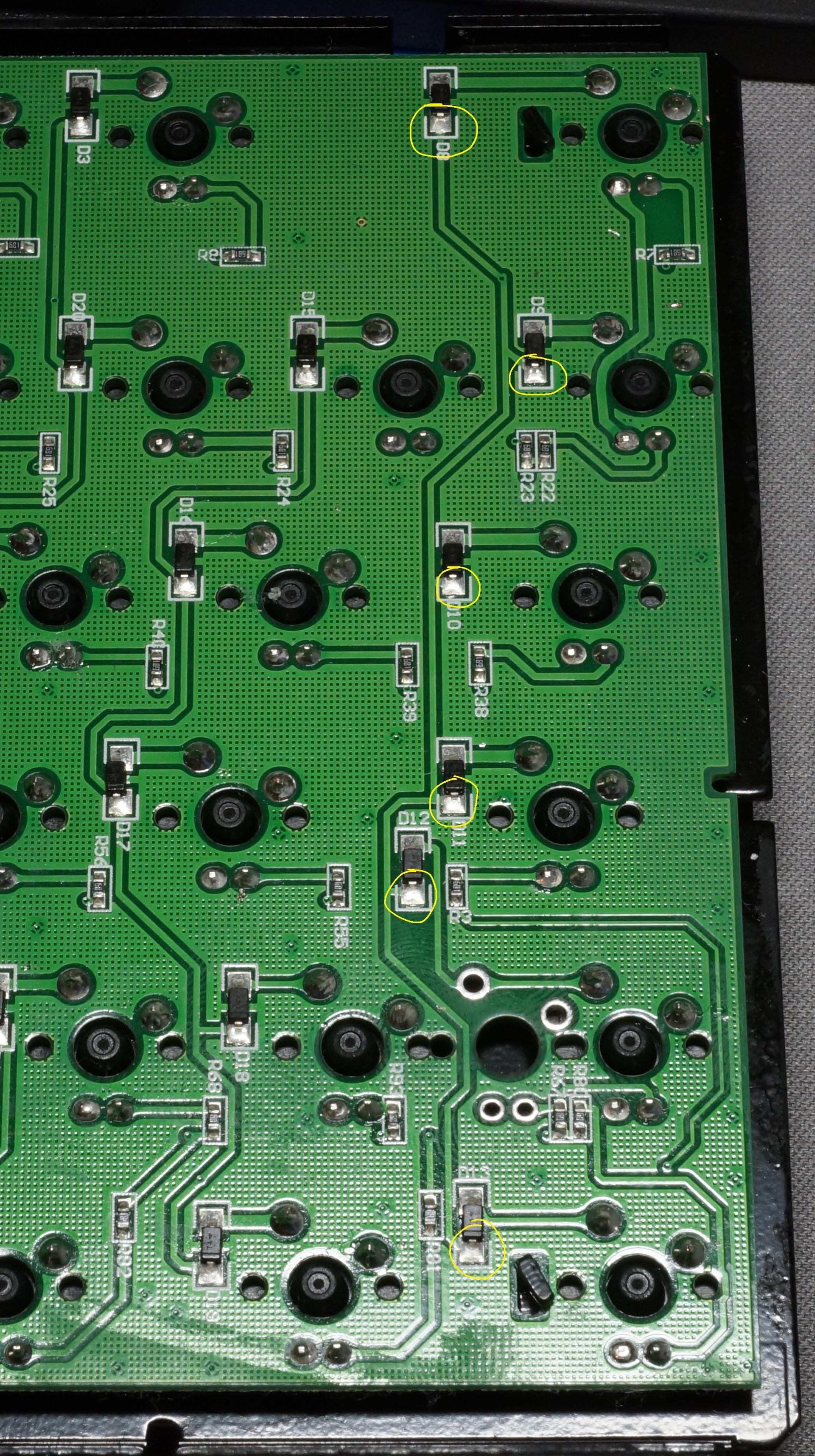

Ich habe mal versucht mit meinem bescheidenen Testequipment etwas zu messen.
Bei allen gelb markierten Stellen (das sind die betroffenen sechs Tasten, welche nicht gehen) leuchtet die 6V-LED nur seeeehr schwach, wohingegen sie bei den anderen, vergleichbaren Stellen auf dem PCB hell leuchtet. Gemessen wurde zum/vom Controller.
Was kann ich/man daraus schließen?

Hey das ist Kacke, hast du vielleicht irgendwo auf einer Bahn einen Spritzer Lötzinn hinterlassen und überbrückst damit irgendein Kontakt?
Deine Löt Kontakte schauen alle so matt aus, das bedeutet doch das sie zu kühl gelötet worden sind oder? Mal nochmal die paar erhitzen und verlaufen lassen?

Die Tastatur kam schon fertig montiert von Varmilo.
Ich habe sie jetzt nur geöffnet um zu schauen, ob dort der Fehler zu sehen/finden ist.
Ich habe leider keine Ahnung vom Löten, daher kann ich nicht beurteilen, ob da irgendwas nicht passt. :/
Hier ist eins der höher aufgelösten Fotos:
Die Lötstellen sehen bei bleifreiem Lot immer so matt aus, das dürfte nicht das Problem sein.

Und wegen der pcb: direkt reklamieren, sieht wirklich nach keinem leichten Fehler aus, ohne vertieftes Wissen wirst du wohl nichts finden können.

Die Reklamation läuft parallel, allerdings zieht sich das Ganze aufgrund der Zeitverschiebung immer etwas hin und es hätte ja sein können, dass ein Fehler ersichtlich ist. Varmilo möchte jetzt ein Foto vom Chip auf dem PCB haben. Heute Abend mal schauen, ob dort etwas zu sehen ist.
