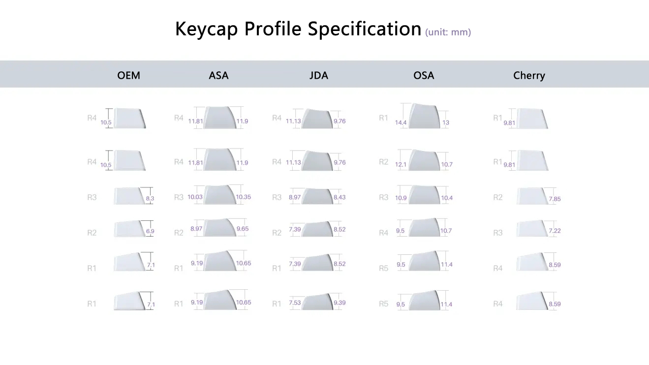

Thunfischsalat schrieb:Bei den Bildern zu den Tastenkappen finde ich keine Beispiele für OSA.
Da hilft wohl nur OEM Tastenkappen auszuprobieren, oder?
