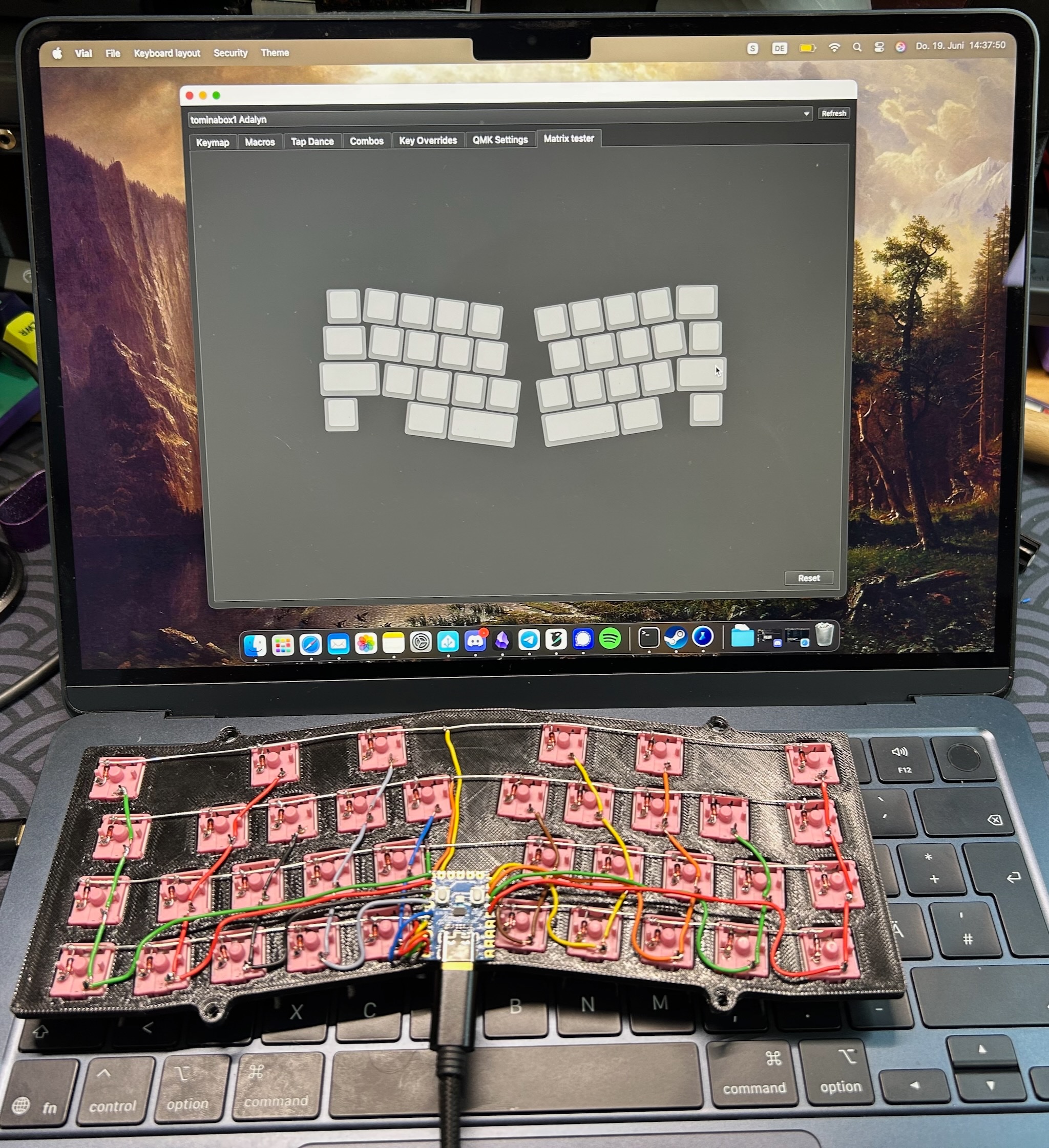

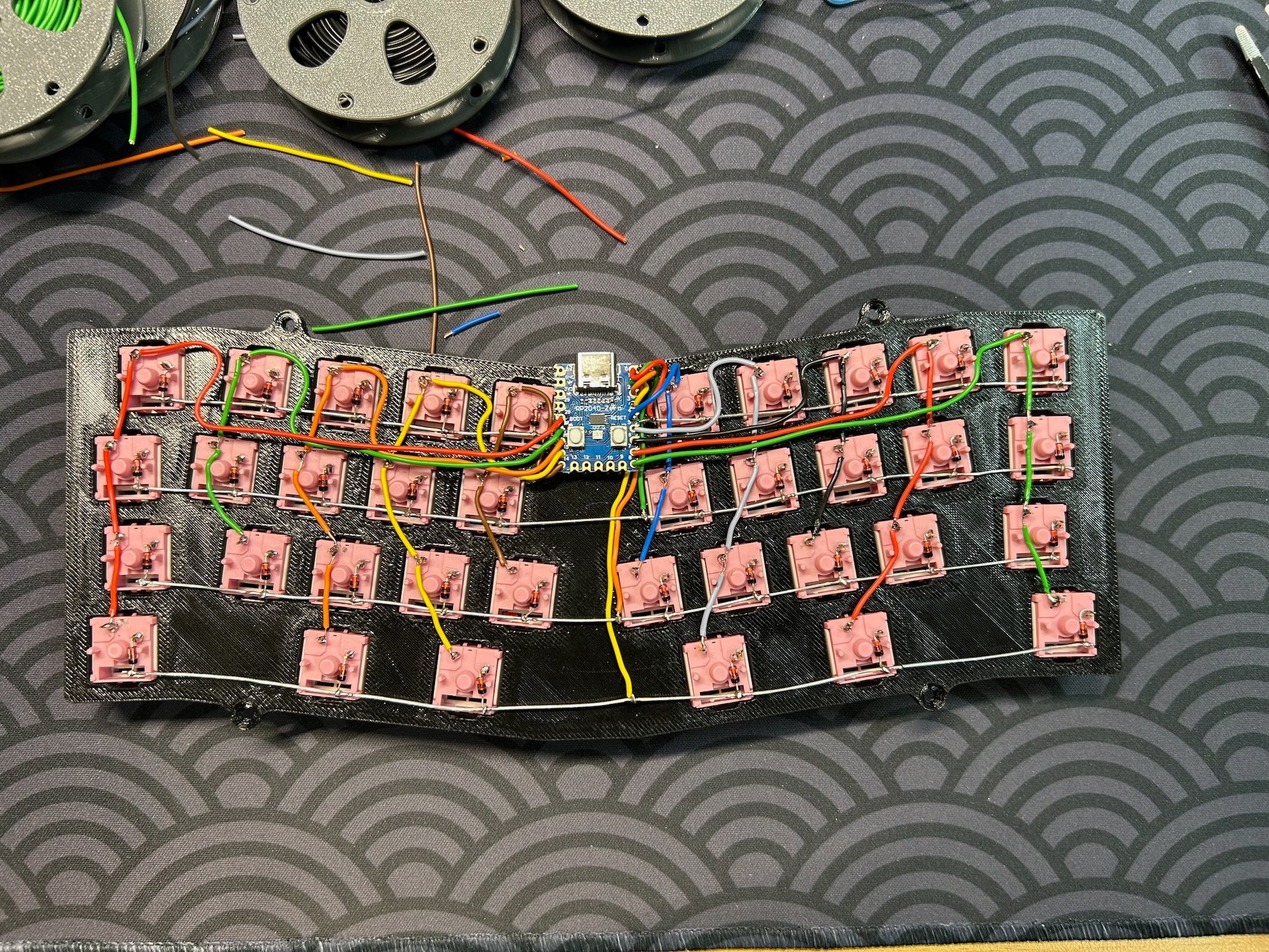

Es lebt, bin zufrieden
QMK/VIAL war jetzt fast die größte Hürde, habs über meinen persönlichen VIAL-Branch versucht, der ist aber nicht up-to-date mit dem Main und brew hat wohl eine kaputte Version von gcc installiert dadurch. Sprich erstmal konnte ich keine Firmware kompilieren. Hab mir dann den vial-Master gezogen, Config rüber kopiert und dann ging's. Die Config habe ich jetzt gleich allgemein angepasst, weg vom Shitmel (ATM32U4) direkt auf den RP2040 und die benutzen Pins.
Größte Herausforderung wird jetzt wohl den MCU so zu positionieren und festzukleben das er zum USB-Ausschnitt im Case passt, ob ich den ZMK-Port heute noch anfange weiß ich noch nicht. Chance aber eher gering
Bin erstmal froh das es überhaupt läuft. Ansonsten gabs mit der Matrix absolut keine Probleme. Protip falls das jemand nachmachen will, lötet die MCU-Seite zuerst direkt da fest und dann erst an die Matrix. Ich habs anders rum gemacht, waren teilweise sehr seltsame Winkel zum löten.
