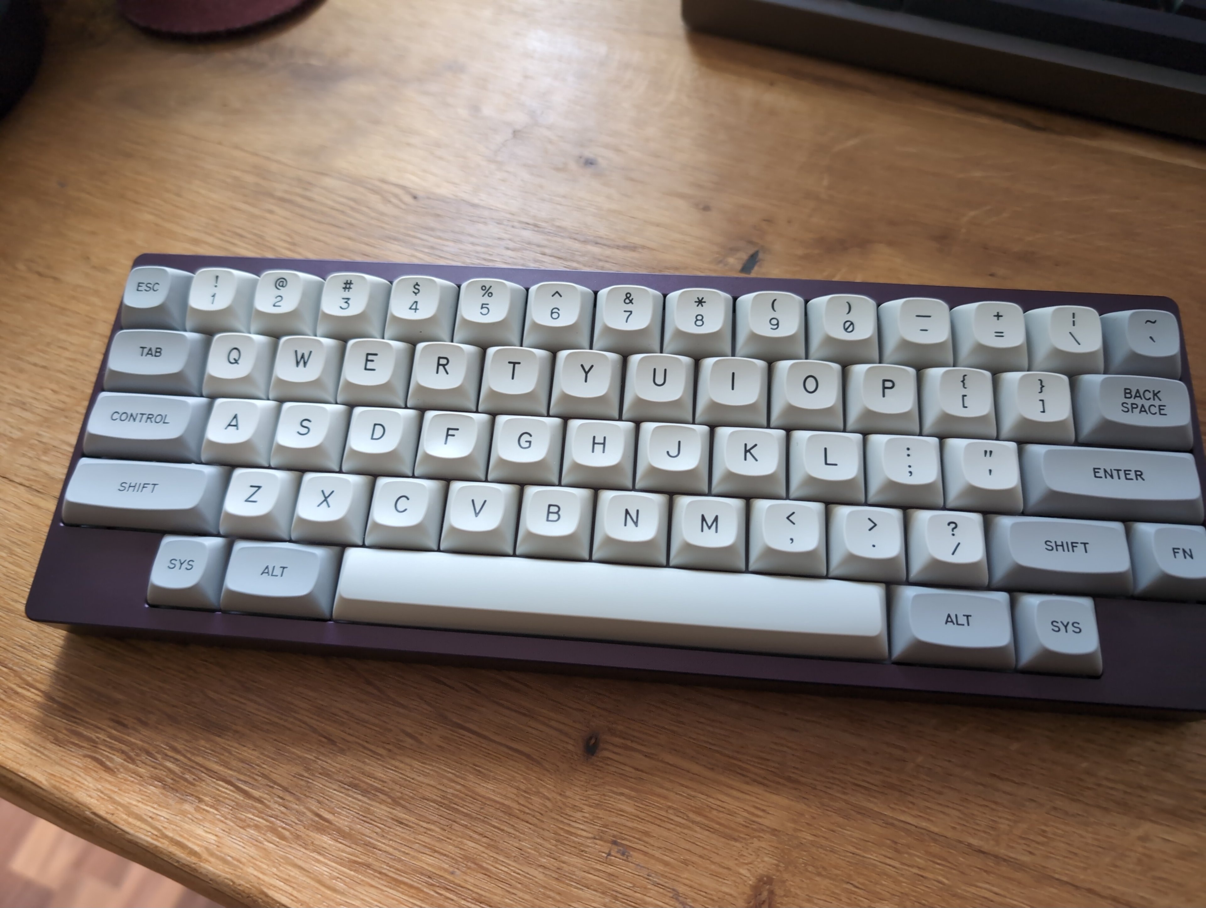

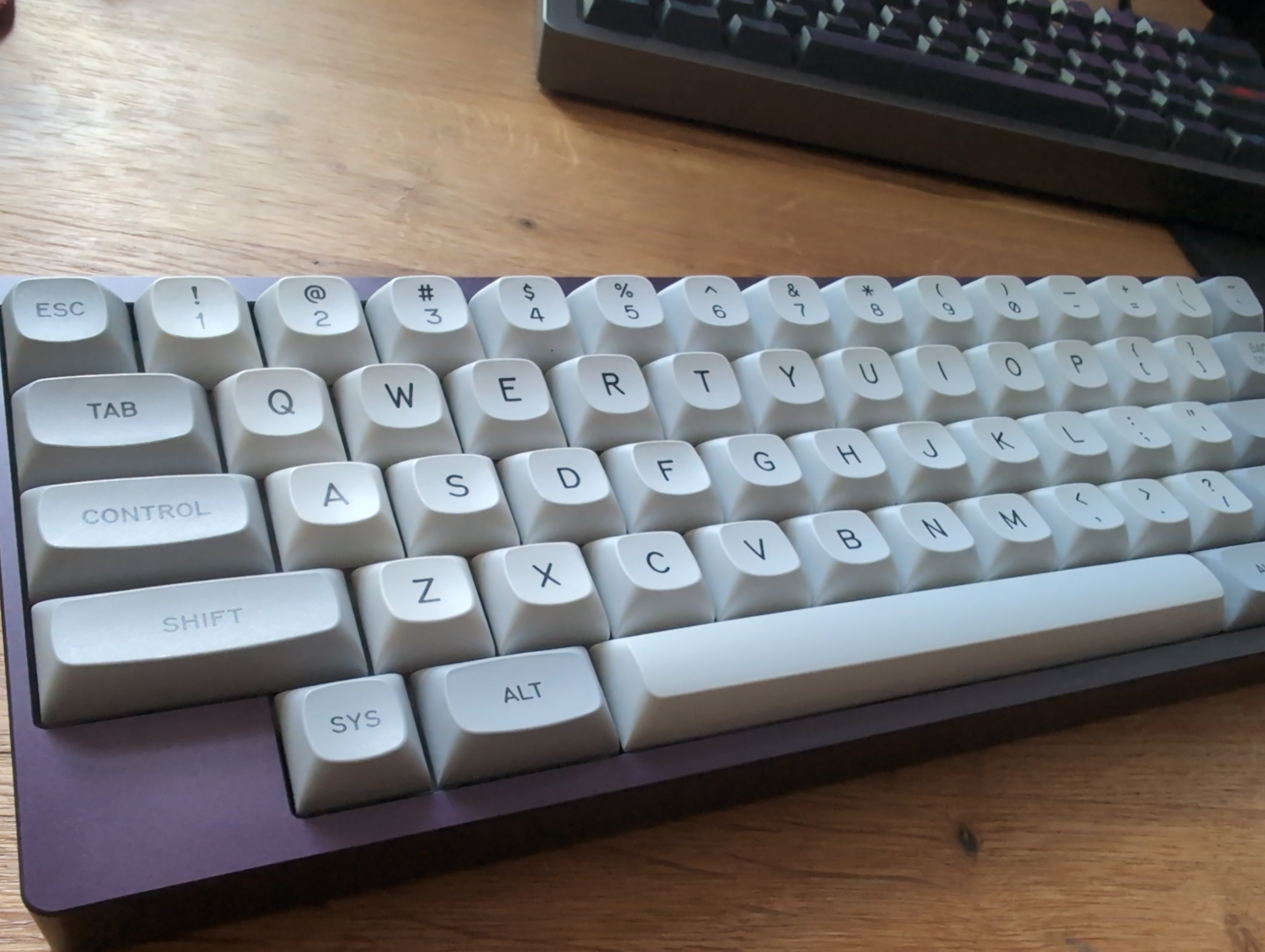

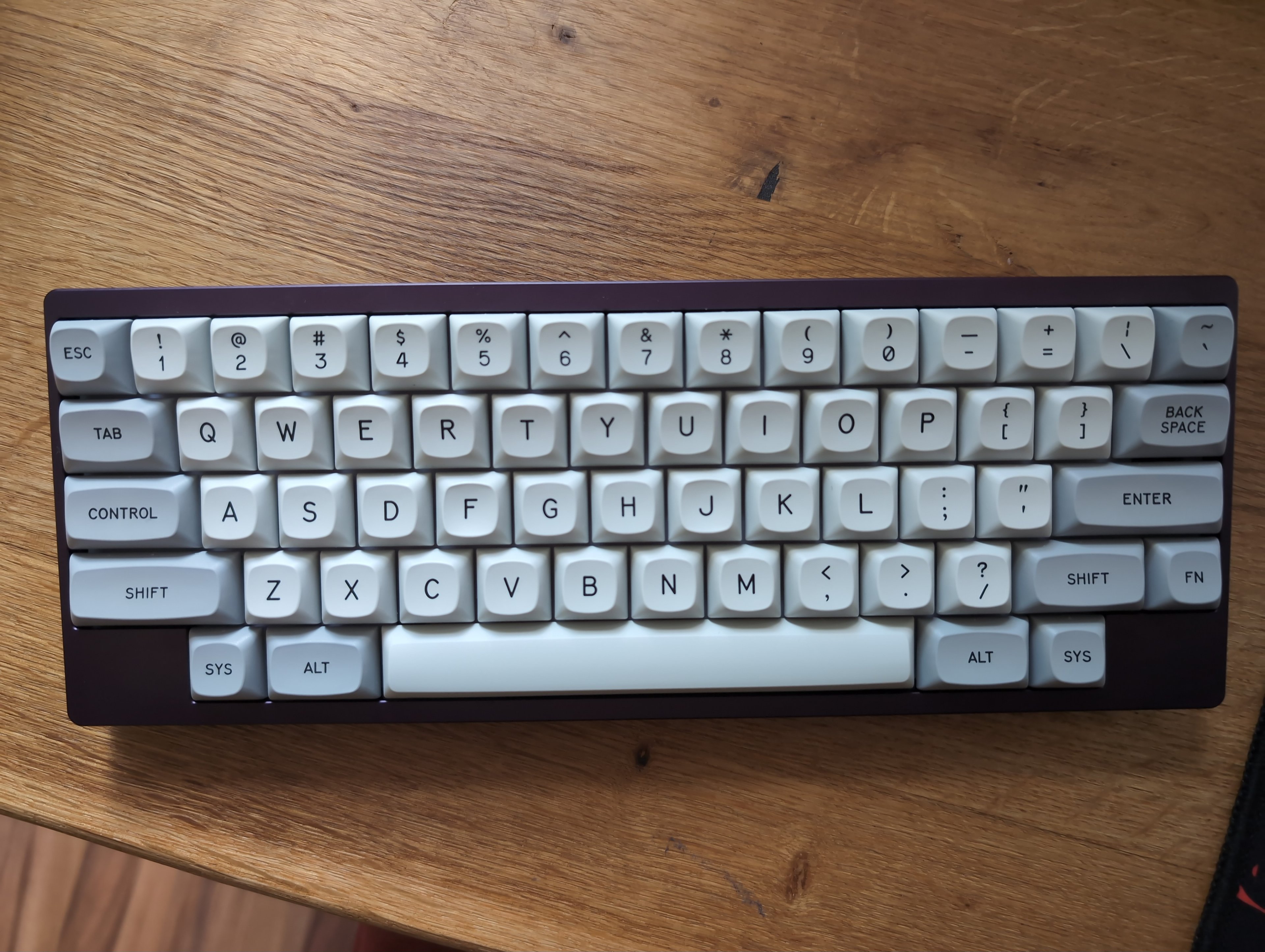

Noch eine Frage zum PE Sheet, mal wieder ist die Anleitung eher dürftig. Das Sheet darf unter den Metallstailizern sein, aber nicht unter dem vertikalen Plastikstabilizer, ist das korrekt? Damit ich nicht falsch ausschneide.
Top right Stabilizer ist im HHKB nicht notwendig, alles wieder auseinander bauen (?). Also ernsthaft jetzt da fällt mir nichts mehr zu ein.
Es gibt keine Instructions wie ich mit der Firmware weitermache auf Linux? Ich sehe hier nur Mac und Win
https://github.com/qmk/qmk_toolbox
https://aethernaut.eu/log/2024-08-21-qmk-setup.html
Bin aber noch nicht viel weiter, muss mich erstmal zusammenhangeln was jetzt genau die nächsten Schritte sind. Momentan werden auch die Space und T-Taste nicht registriert, hoffe das Board hat nicht irgendwie schon einen weg...

Womöglich "nur" die Beinchen der Switches krumm = immer schauen das diese gerade sind bevor ins PCB gesteckt wird (sofern wir nicht von solder reden) :)
Sowas hatte ich erst vor ein paar Tagen. Offenbar lag es daran, dass die Pins im Vergleich zu dünn waren oder der Kontakt aus einem anderen Grund schlecht war. Ich hab die Pins dann minimal angebogen, den Switch wieder eingesetzt und seither funktionieren sie bestens.
Reaktionen: SeppoE
Ich habe mir jetzt mal ein paar SA-caps bestellt, bin gespannt wie mir das Profil gefällt.
Waren tatsächlich die Kontakte, sozusagen eingerollt, ich denke mal die Switche kann ich wegfeuern oder? Waren nur zwei zum Glück.
Ne, die kann man wieder geradebiegen. Das passiert schon mal
Ausprobieren. Bei den letzten bei denen mir das passiert ist, gab es dann immer mal Aussetzer.
Jau: Mal so, mal so.
In meinem Fall hatte ich es anfangs auch nicht probiert sie wieder geradezubriegen, nun aber mit den Trash Switches wird "brav" gebogen und bisher hats soweit recht gut geklappt und die Switches produzieren zumindest aktuell auch keine Aussetzer.
Sprich auch heute passiert mir das leider hier und da mal noch. ^^
Wenn der Pin vom Switch nur "normal" umgebogen ist kann man den meistens wieder gerade biegen. Manchmal "faltet" sich das Ding aber auch, dann wird es schwer das wieder hinzubekommen. Den Switch würde ich dann im Zweifel lieber entsorgen, nicht das man wegen paar Cent noch den Hotswap Sockel beschädigt.
Reaktionen: Trimipramin und Snakeeater
