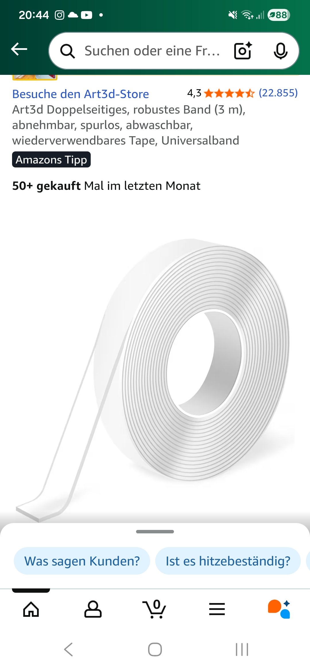

Ich werde mal das Klebeband, ein paar transparente o Ringe und switch pads bestellen.
