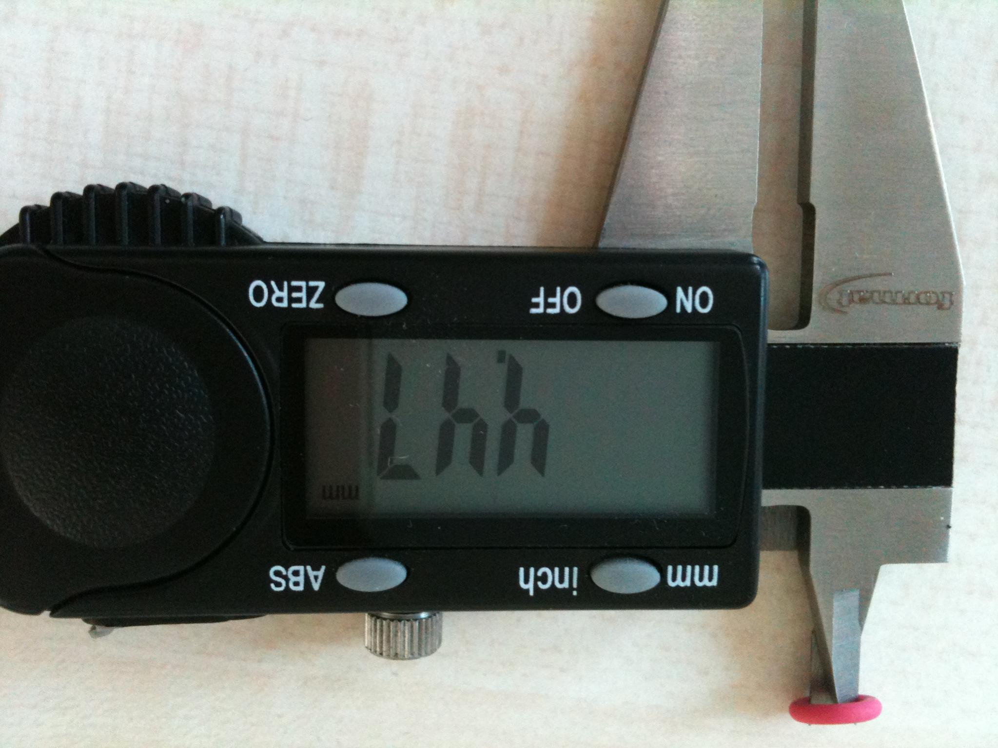

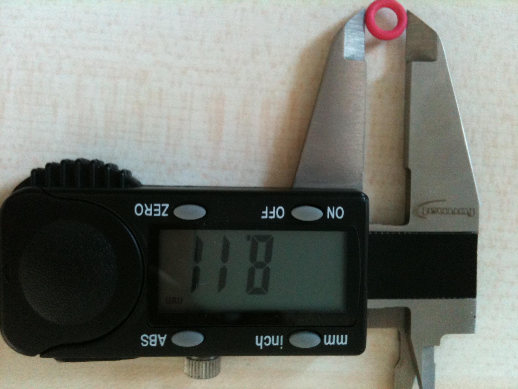

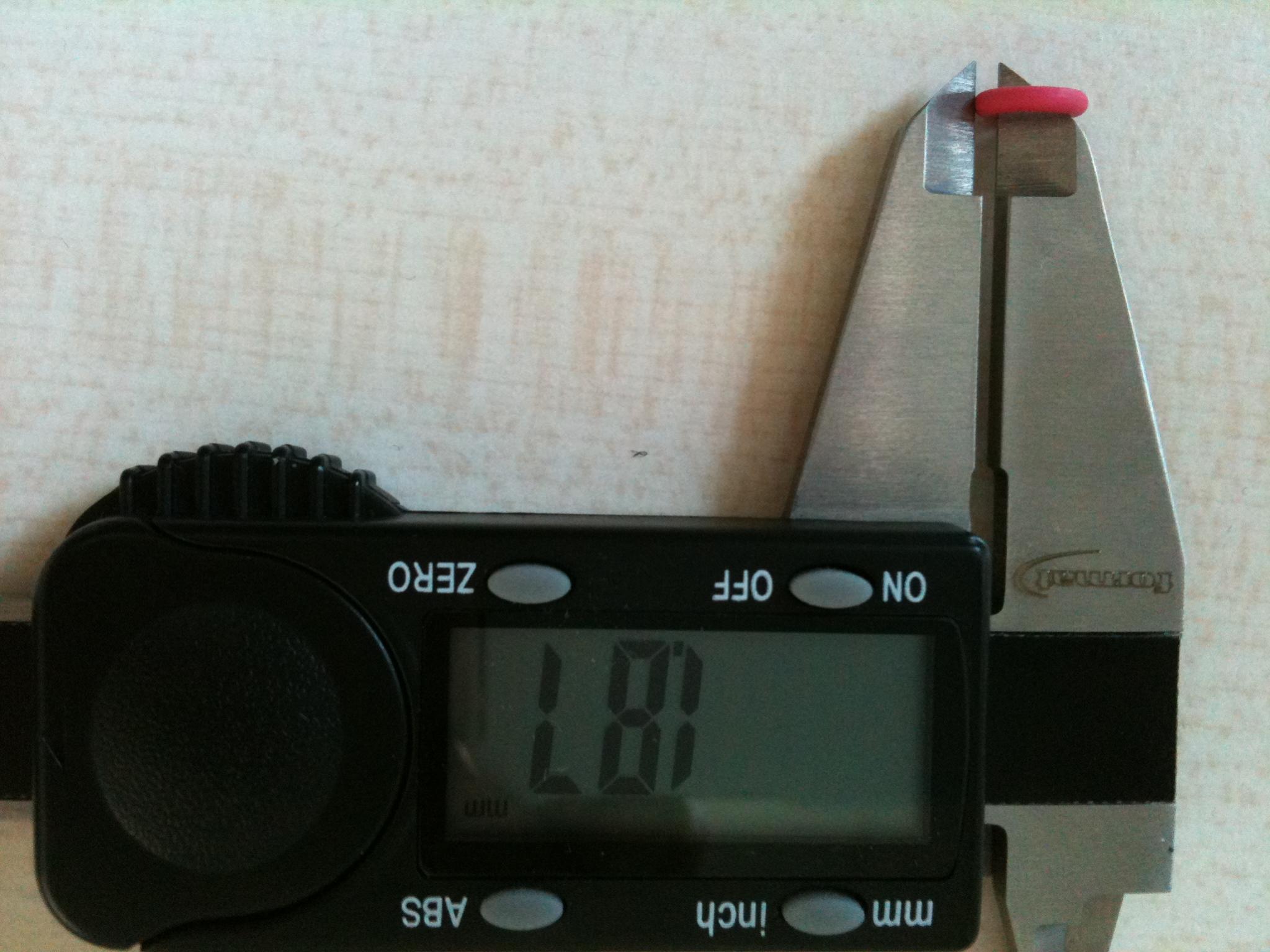

Wenn du einfach nach O-Ringe suchst dann wirst du alle Arten von Dichtungsringen bekommen aber nicht die für die Tastatur. Ich habe hier bei unserem Fertigungsmeister auch mal anfragen lassen was wir dafür zahlen würden und da wäre ich bei 50€ für 100 Stück, da es scheinbar absolute Sondergrößen sind.
AW: Mechas — Der allgemeine Diskussionstheard [Keine Kaufberatung]
Welche Größe haben denn die O-Ringe ? (Innendurchmesser x Dicke) Bzw. Material / Härte (NBR / FKM / ...)
Ich bin Informatiker, habe keine Ahnung was die für ne Härte haben ^^
Wie geschrieben habe ich die unserem Werkstattmeister in die Hand gedrückt und der hat gewusst was er da hat.
Hier aber mal ein Bild dass du es dir besser vorstellen kannst. Innendurchmesser sind logischerweise die einer Cherry Taste.

5,0 mm Innen-Ø und Materialstärke 1,5 bis max. 2,0 mm. Der Standard, den man so bekommt, hat eine Härte von 70 Shore. Im Groupbuy damals gab es Ringe mit 40 Shore, die schon recht perfekt sind, die 70er gehen aber auch.
Wenn ich die freie Auswahl hätte, würde ich 5,0 x 1,75 mm nehmen mit 40 oder 50 Shore. Und wie gesagt braucht man etwa 120 pro Fullsize-Board.
