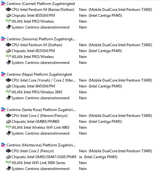

dieses symbol was du vermisst kommt erst, wenn du die intel treiber installiert hast.... und das konfigprogramm schaut denn in etwa so aus:

so schaut das ganze bei mir aus... ich habe z.b. nur nen intel chipsatz aber keine core bzw pentium m cpu und auch keine intel wifilink wlan karte...
