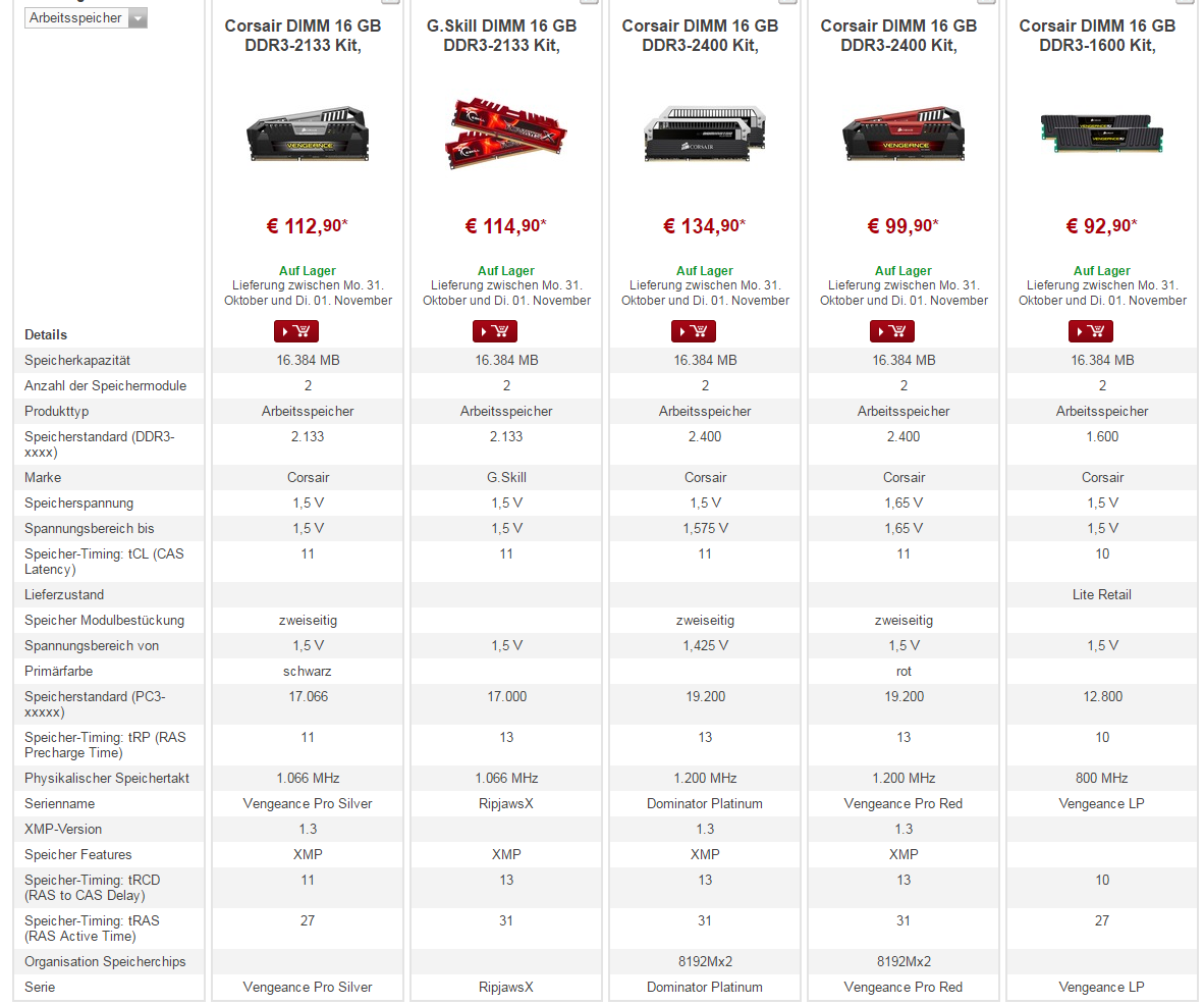

Zur Auswahl für Ersatz habe ich mir nochmal das Kit was ich momentan drinnen hatte heraus gesucht (Corsair DIMM 16GB DDR-3-1600 Kit,). Jetzt die Frage an euch ein Riegel davon funktioniert noch soll ich mir das Set nochmal Kaufen und hätte dann somit 24 GB in meinem Tower oder Gehe ich auf die anderen mit 2133 / 2400 MHZ oder merke ich da überhaupt keinen Unterschied?

ja verstehe ich nur die beiden Letzteren Kits kosten beide 100€ dann eher das selbe nochmal nehmen und ich habe 24gb oder das 2400MHz montieren dafür dann aber nur 16gb.

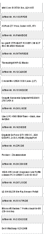

das ist mein System sehr schlecht lesbar altes Bild einzige Abweichung ich habe ne GTX670 die andere wahr darmals nicht Lieferbar
