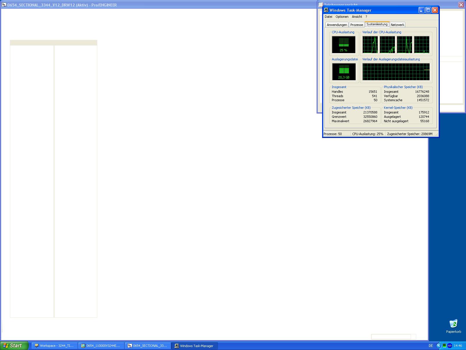

Kannst aber auch erstmal unter Windows XP-32bit den 3GB Switch aktivieren.
Windows XP-32Bit hat eine feste Aufteilung von 50/50 für Systemdateien/und für Programme (bei maximal 4GB adressierbaren Speicher [egal ob echter RAM und der Rest Auslagerungsdatei ist,] sind es eben 2GB Reservierung für Windows und 2GB für Programme).
Alle Programme können so nur maximal 2 GB insgesamt an RAM verwenden, da 32bit nur 4GB verwalten kann.
Wir mussten deshalb auf den Workstation immer mit 3GB Switch booten um die Reservierung für Windows auf 1GB zu drücken! Das geht auch bei nur 2GB installierten RAM, denn der Rest wird auf der Festplatte dann zwischengelagert. (Außer du deaktivierst die Auslagerungsdatei)
So konnte man CAD bis maximal 2GB und gleichzeitig noch ein FEM-Programm mit 1 GB laufen lassen. Manchmal ist man aber auch so an die Grenzen der 32 bit Welt gelangt^^

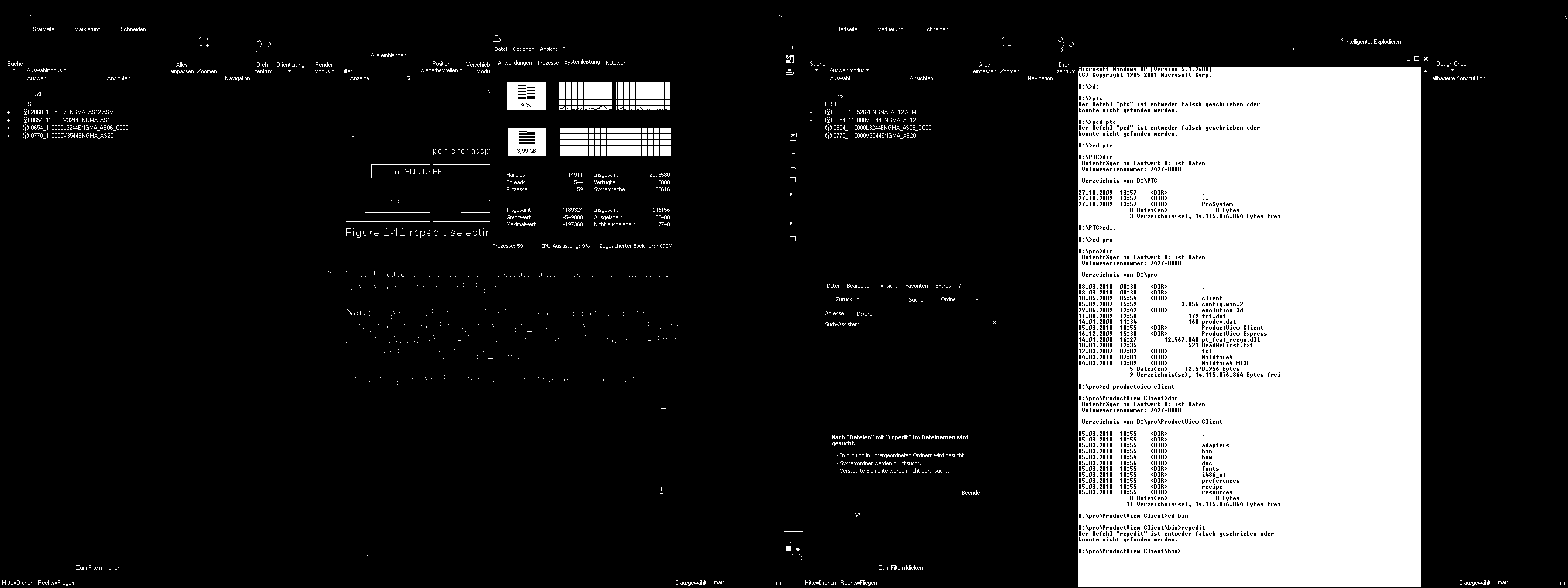

Bei 3,99 GB im RAM ist dann meist der Rechner abgestürzt. Konnte sogar einmal noch mit einem Tool per Shortkey einen Screenshot (das funktionierte nur noch Schwarz/weiß) machen. (das war meine alte P4 HT 3,6 Ghz Workstation mit QuadroFX130, die nur 2 GB RAM hatte)
Das andere Bild stammt von einem früheren Test der ersten 64-Bit Maschine bei uns in der Konstruktion. Dual-Xeon mit 2 CPUs und HT (Prescott-2M) mit 64 bit Unterstützung und damals unglaublichen 16 GB RAM - das war alles noch bevor es überhaupt Core2Duos gab...leider ging nicht mehr wie 16GB in das Mainboard. (8 slots mit jeweils 2GB-Modulen)
(Einen Iltanium hatten wir früher auch mal leihweise für ein Projekt)
