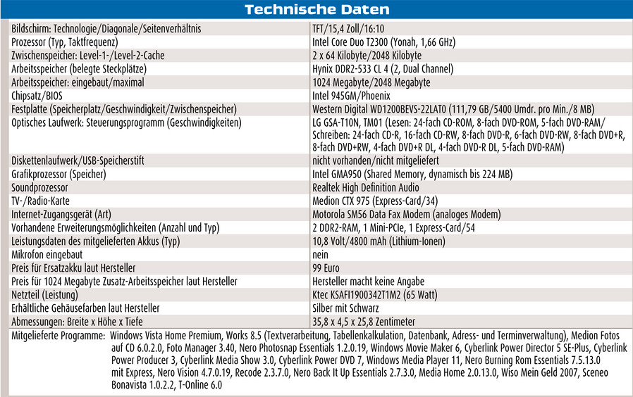

Sie hat einen Medion MD 98200 mit Vista Home Premium 32 bit.
Technische Daten sind im Anhang.

1 GB Ram, Shared Memory Grafik und Vista ist nicht das optimalste.
