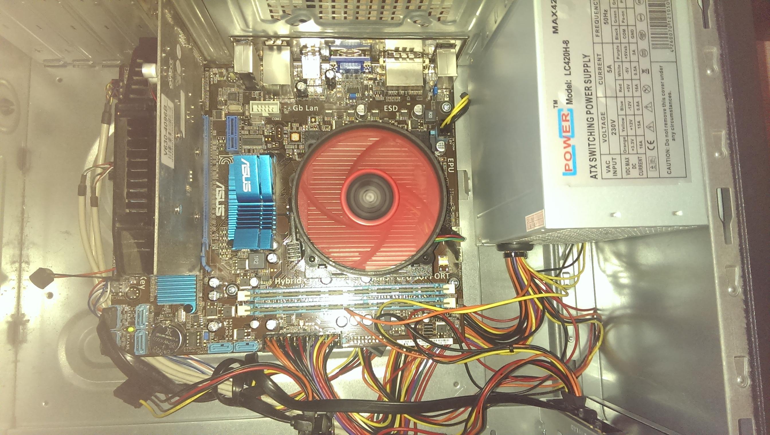

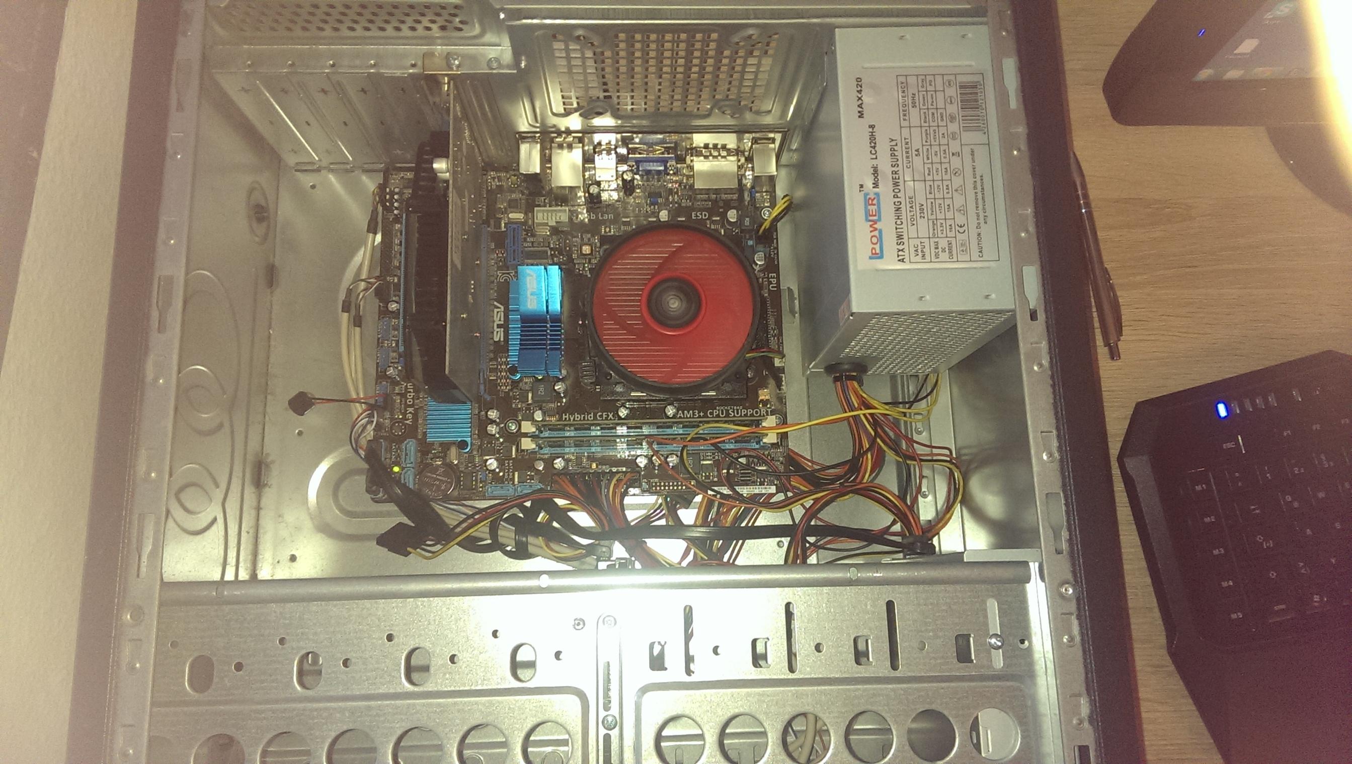

Mach mal ein Foto von deinem Rechner mit geöffneter Seitenwand.
Das ist mir gerade eine gute Idee eingefallen. Neues Gehäuse wird vermutlich nicht notwendig sein wenn man zum neuen Netzteil sich die folgende Graka holt:
SAPPHIRE R9 285 2GB GDDR5 ITX COMPACT OC Edition (UEFI)
Denn die dürfte kaum größer als eine 630 gt sein
Musst nur darauf achten dass die 285, 2 Slots(Höhe) groß ist. Erscheinen tut die Karte übrigens am Dienstag, ich denke dann wird sie auch Lieferbar sein. Und mit dem Netzteil zusammen müsstest du dennoch deutlich unter 350€ liegen.
Edit: Ah, sehe deine Bilder jetzt. Also die 285 Compact passt da locker rein. Aber ein neues Netzteil ist Pflicht
Ok, Platz scheint doch genug zu sein, sowohl für NT als auch neue Graka.
