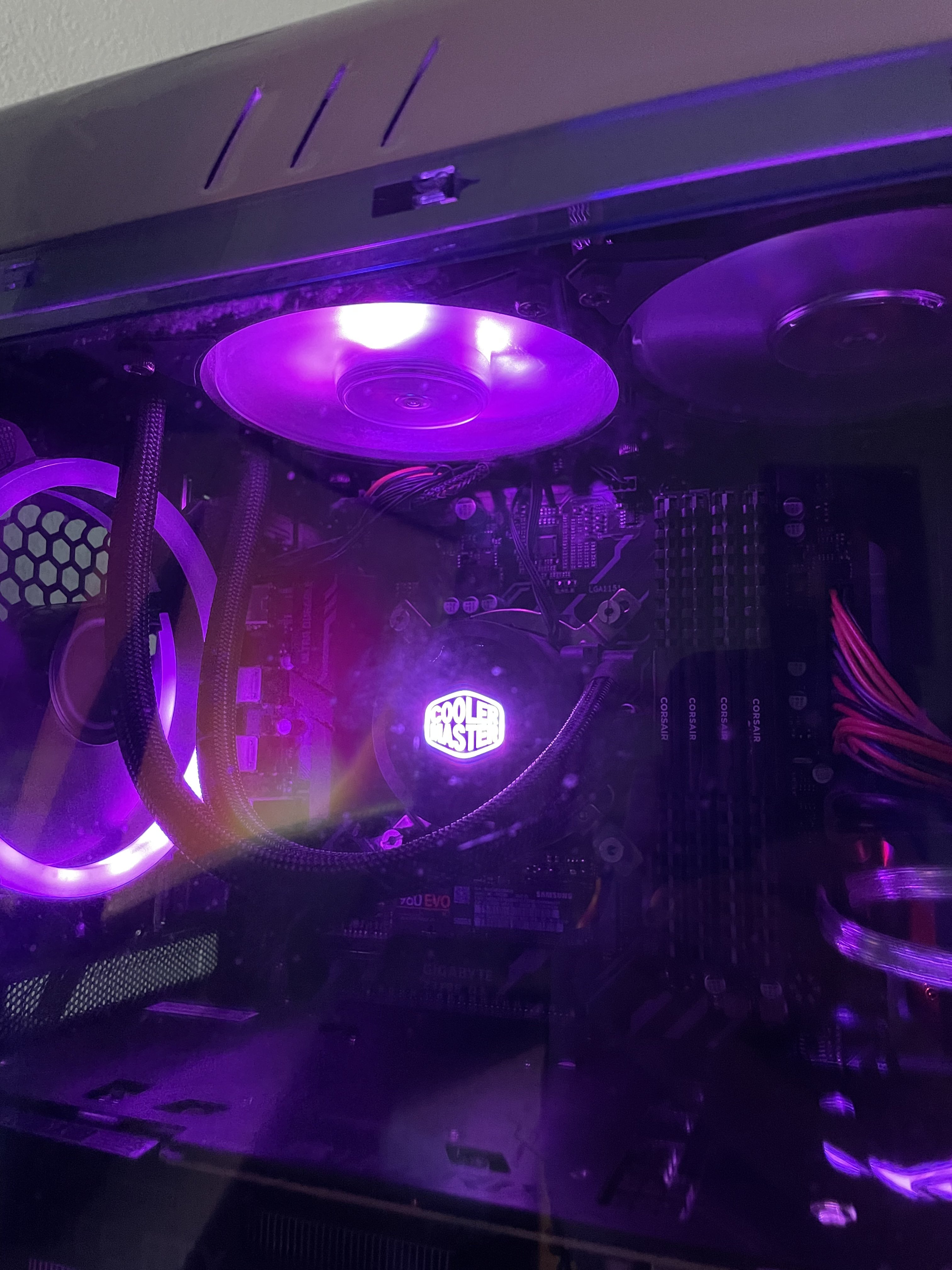

Hatte bisher eine cooler master wasserkühlung mit 2 Radiatoren
motorazrv3 schrieb:
Die ist wo bzw. wie verbaut und wie alt?
Du kannst auch ein Foto hier reinstellen.

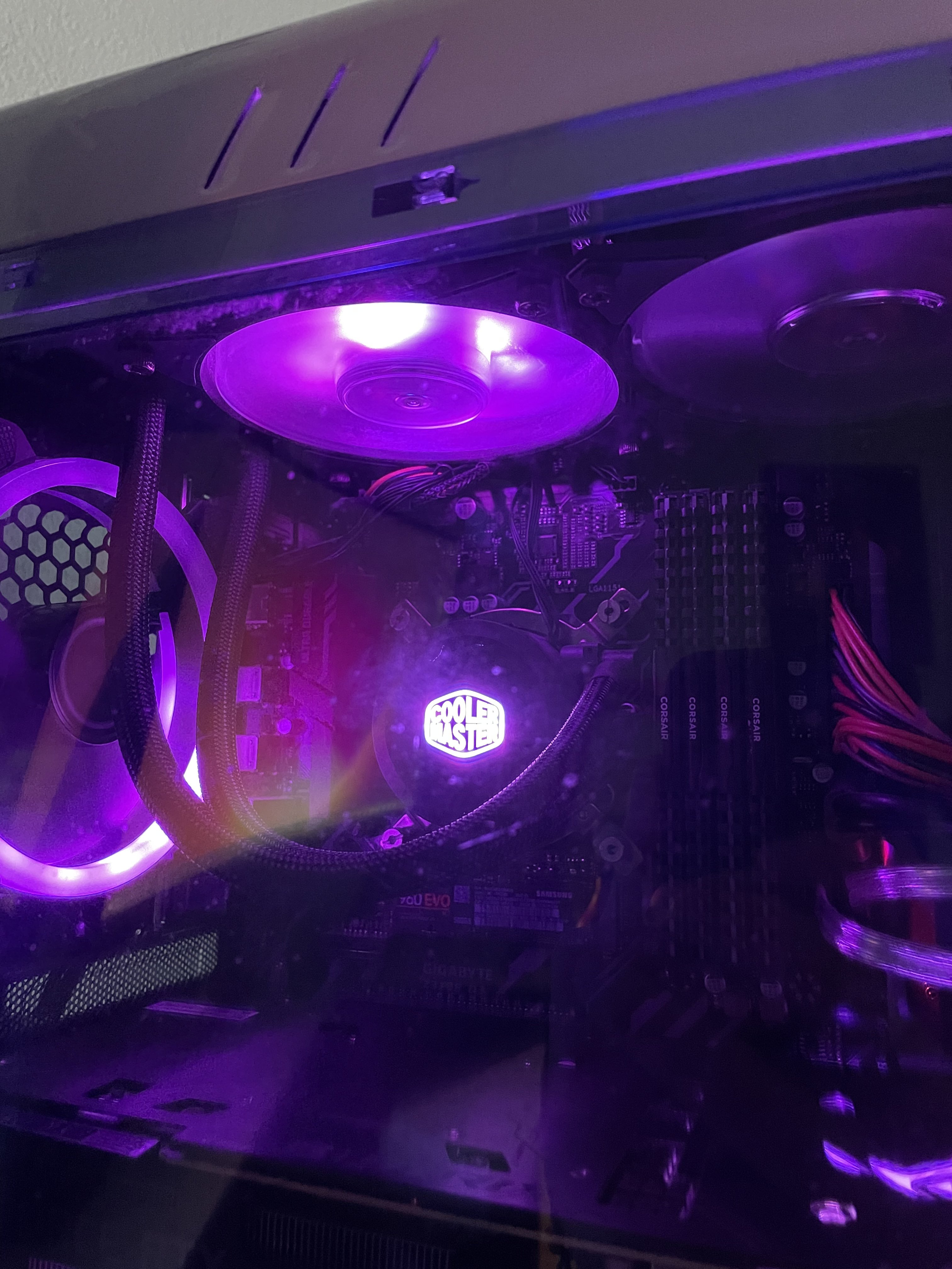

Der eine Radiator leuchtet grade nicht habe aber funktioniert. Ich habe beim einbauen neuer Gehäuselüfter ausversehen was gemacht das er nicht mehr leuchtet und habe es noch nicht gefixed
Gibt es das Foto auch so, dass man was erkennen kann.
Wenn man dir helfen soll, solltest Du dir ein wenig mühe geben, damit man dir helfen kann.
CU
redjack
Das ist der Lüfter. Der Radiotor der AiO ist bei dir das schwarze Teil, auf das die Lüfter pusten!
Du hast die selbst neu befüllt, hat die AiO dafür einen Port oder hast du das damals über den Pumpenkopf erledigt?

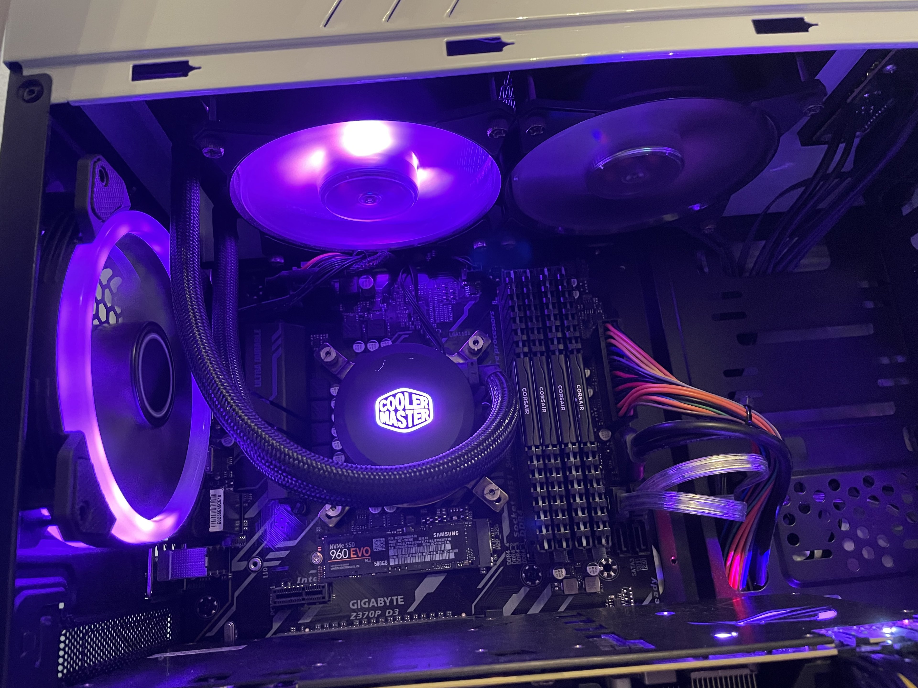

Ich hoffe dieses Foto ist besser
Ich befürchte den Pumpenknopf falls wir das gleiche meinen. Muss mich wiederholt entschuldigen für mein nicht so gutes Fachwissen
@Pete11
Wirklich? Es ist doch ganz klar, dass hier ein Hitzeproblem und kein Updateproblem vorliegt! :confused_alt:
Das ist der Part, der auf der CPU verbaut ist.
Aber Respekt, dass du dich daran getraut hast, da du ja nicht so ich nenne es mal "PC vertraut" bist.
rallehoii schrieb:
Das kann sein, weil ich vor einem Jahr das Wasser meiner Wasserkühlung gewechselt habe, da die Wasserkühlug sehr sehr laut wurd uund furchtbare Geräusche gemacht hat. Ich habe das alte Kühlmittel rauu genommen und mit destilierten Wasser ausgetauscht und so sind auch die Geräusche weggegangen.
Destilliertes Wasser ist bei fast allen AiOs eine ganz blöde Idee, weil da Alu und Kupfer im Kreislauf sind und es ohne Korrosionsschutz dann zu Korrosion kommt. Kann gut sein, dass dadurch das Ding jetzt hinüber ist.
So oder so scheint die AiO jedenfalls futsch zu sein, also musst du dir Ersatz besorgen. Bei einem Luftkühler kann weniger kaputt gehen und bei guten Modellen ist die Kühlleistung auch nicht wesentlich schlechter als bei einer (gut funktionierenden) AiO. Wäre also keine blöde Idee, wenn du solchen Ärger in Zukunft vermeiden willst.
