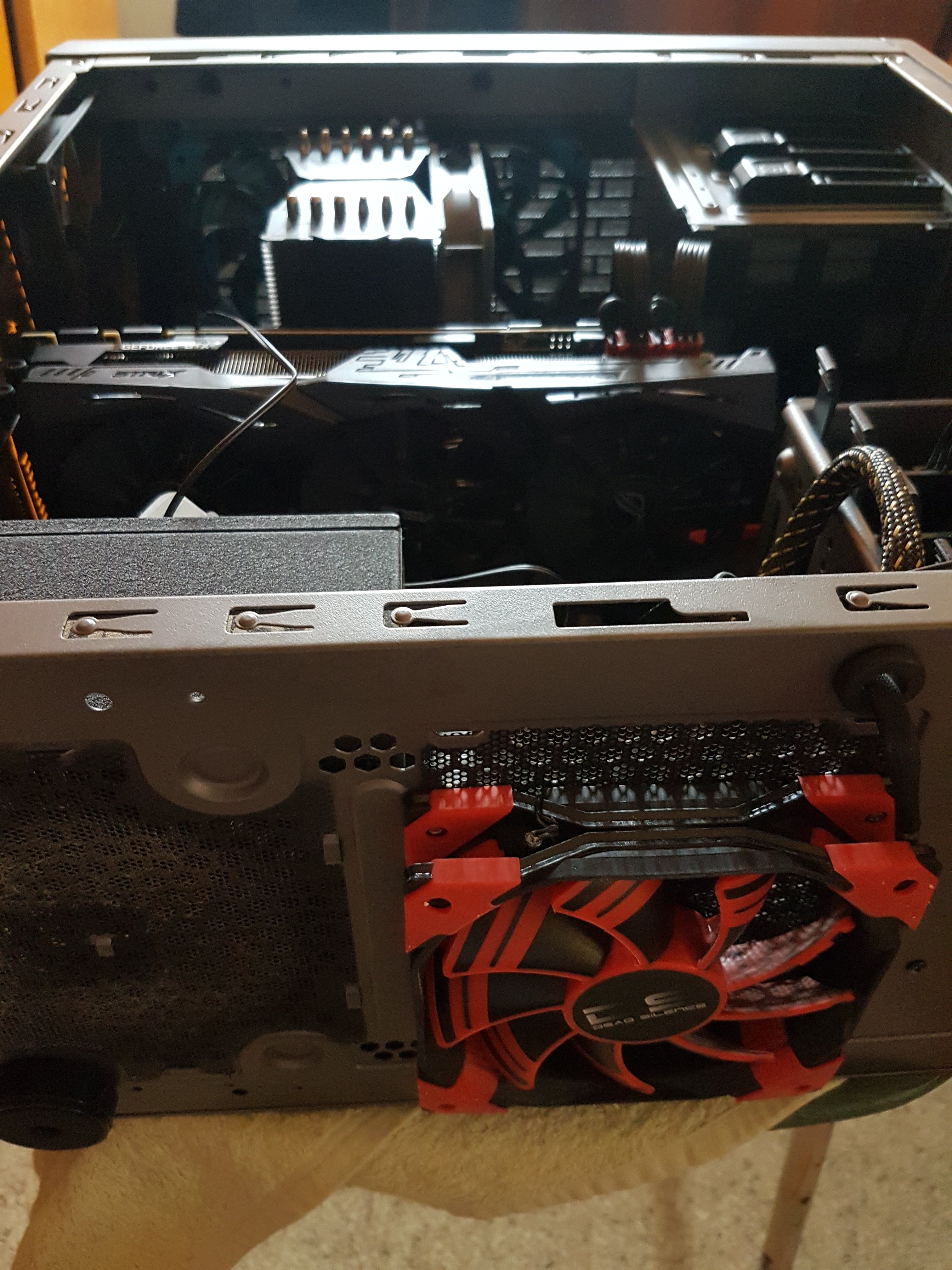

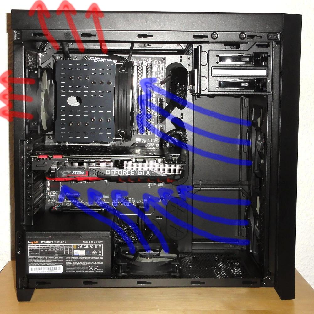

ich wollte mit schon kühl kanal vor meinen beiden frontlüfter selber bauen. das ich sicher stellen kann das nur kalte luft in den pc kommt. im sommer habe ich hier fast 30 grad drin.

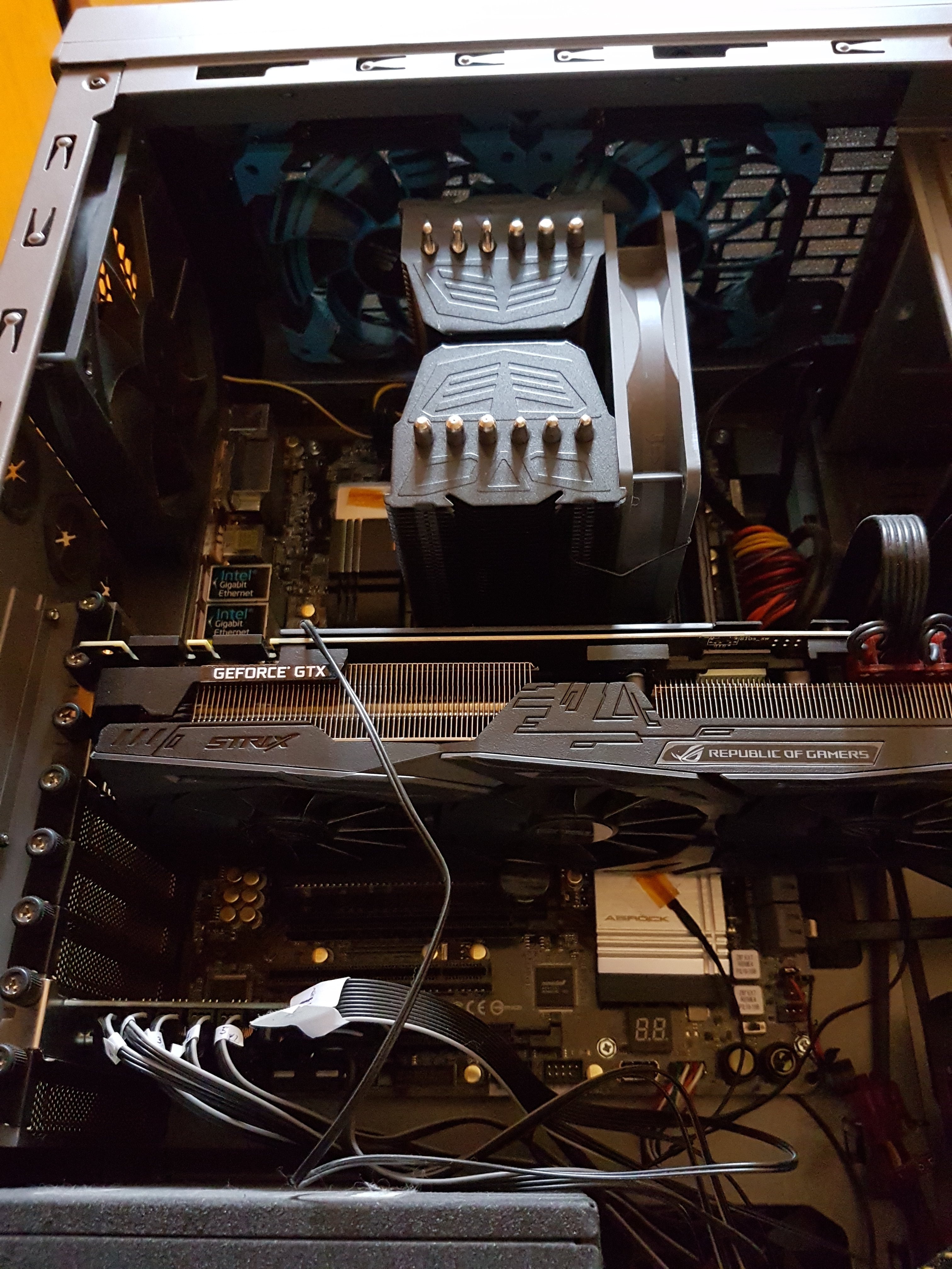

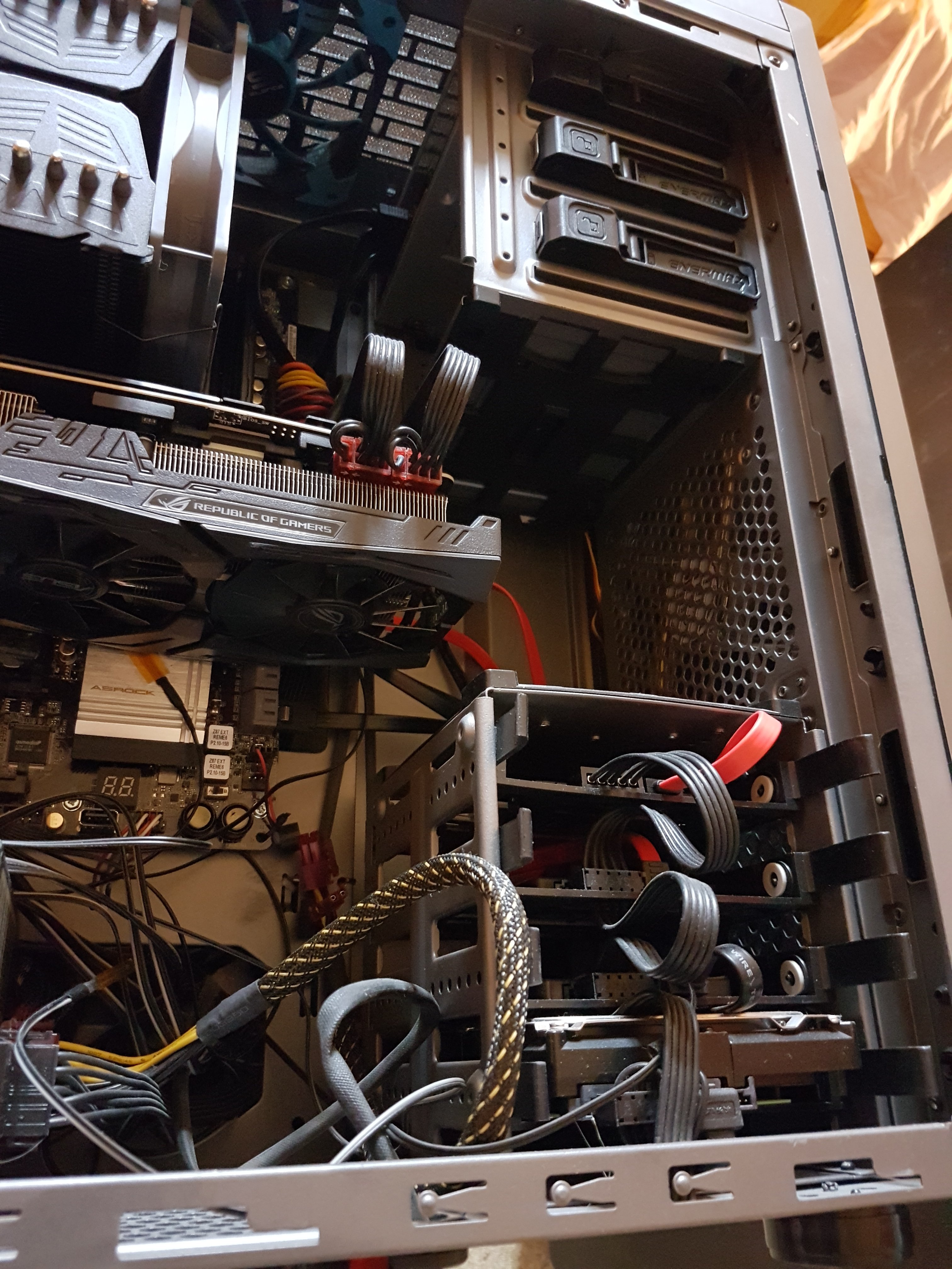

hier meine Fotos von meinem PC

Ich würde den unteren Lüfter nach innen bauen. Wenn der PC auf den Füßen steht dürfte der Lüfter überhaupt keinen Durchsatz machen, da er dann zu nah am Boden ist.
Der Rest sieht erstmal ok aus.
Screenshots aus einem Lastszenario wären als nächstes super. Vielleicht auch mit offenem und geschlossenem Seitenteil.

Der Pc steht steht auf sockel. hat 10 cm freiraum noch unterm unteren lüfter.
Würde es was bringen wenn ich noch kühlkörper auf der rückseite der grafikkarte kleben würde ?
Die ist auch imme rganz schön warm

Ich sags nochmal!
Bevor du irgendwelche Umbau oder Anbau Maßnahmen vornehmen willst, mach doch mal ein paar Belastungstests!!!! PRIME95 für Prozessor bzw. 3dmark für Grafikkarte und lass im Hintergrund hwinfo/msi afterburner laufen. Danach poste die Temperaturen oder Kurven hier. Der Rest ist alles Spekulation oder Ratespiel. Du machst es uns schwierig, wir bieten dir Lösungswege an und du ignorierst diese.
