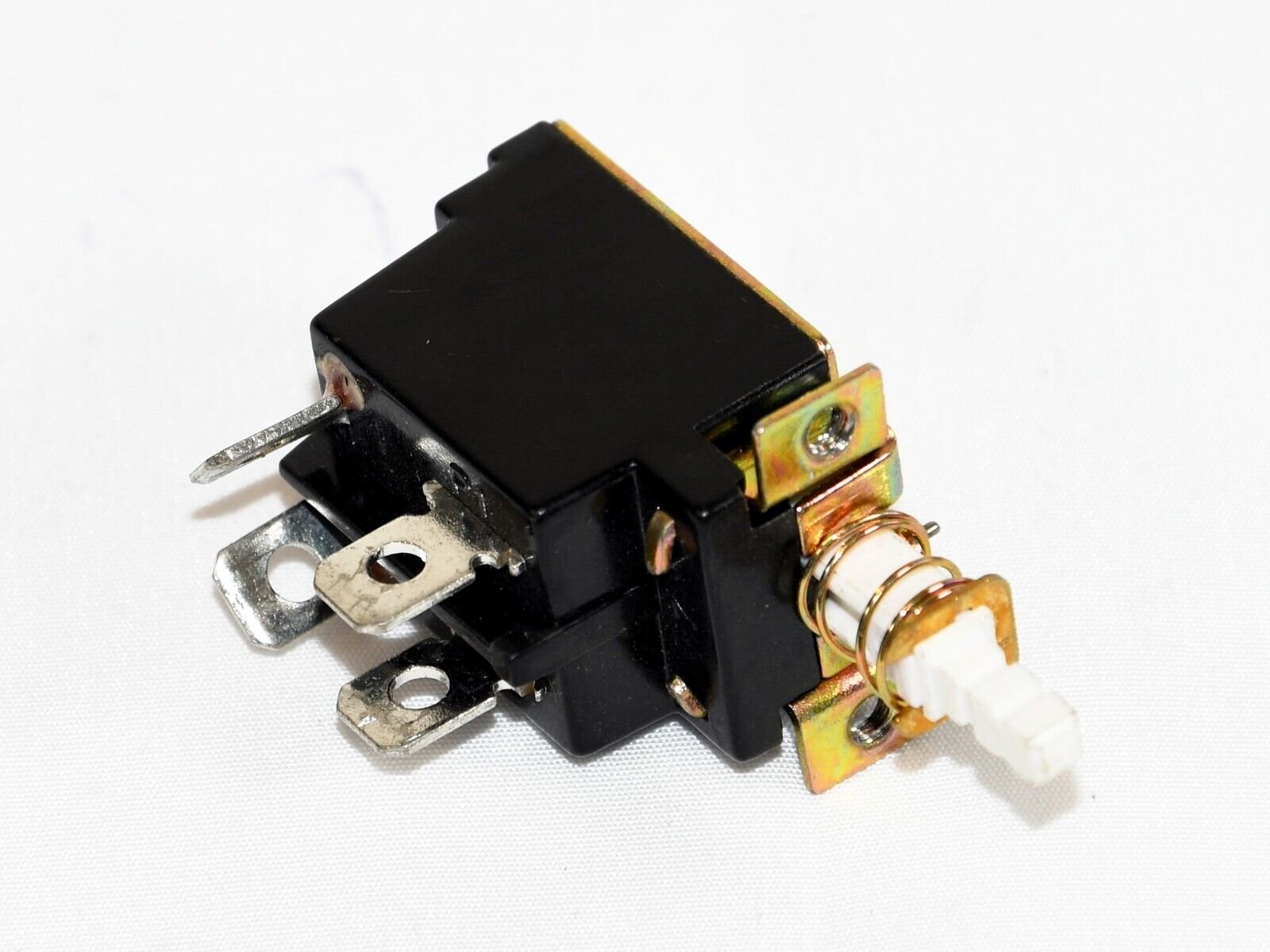

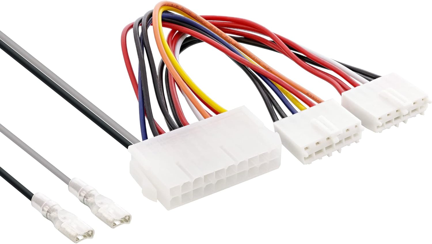

Zu guter Letzt bin ich an ein AT Gehäuse gekommen und hatte komplett vergessen, dass der Schalter des AT Gehäuses ja direkt an das Netzteil angeschlossen ist. Ok, hab ich mir gedacht und dieses hier bestellt.
Soweit ja kein Problem, wobei bei dem AT-Schalter die vier Kabel des Netzteiles fest gelötet sind.
Kurz bei Ebay geschaut und einen AT-Schalter gefunden (siehe Bild).
Nun hat der Schalter ja vier Anschlüsse und der Stromadapter welchen ich gekauft hatte ja nur zwei Kabel.
Reicht das, um den AT-Schalter in Betrieb zu nehmen und wenn ja, ists egal wie ich die beiden Kabel daran anschließe?

Servus, wenn du das fragen mus
- mach bitte nixx mit 220V.....
... du brauchst an den beiden Kabelschuhen nur einen Taster wenn ich das Bild richtig deute - was für eine Gehäuse hast du denn?
vgl. https://www.pollin.de/bauelemente/mechanische-bauelemente/schalter-taster/ such dir was aus
Reaktionen: yasun5
Habe selbst so einen Kram im Archiv.
Die beiden Kabel mit dem Kabelschuh müssen nur überbrückt werden. Das ist das nimmt nur die Funktion des ATX Schalters ein. Bzw. Das überbrückt die entsprechenden Pins am ATX Netzteil.
Das hat nichts mit 230V zu tun.
Reaktionen: yasun5
@dms
Eigentlich brauche ich einen Dipschalter eines ATX Gehäuses, da mein Board (ASUS SP97-V) auch ein ATX Power Anschluss hat.
Stimmt, man kann mit Zoom erraten das ATX und AT geht .. nur eben nicht as konkrete Mainboard (trage schon zu lange eine Brille)
@dms
Hab mir schnell mal diesen Schalter bestellt.
Muss dann nur schauen wie ich den dann mit dem Gehäuse zum Laufen bekomme.
Wenn du über einen ATX-AT Adapter ein ATX Netzteil am AT Stromanschluss betreiben möchtest, braucht du einen Schalter, nicht Taster. Die Kontakte müssen dauerhaft überbrückt sein.
Beim ATX Stromanschluss gehts so natürlich.
