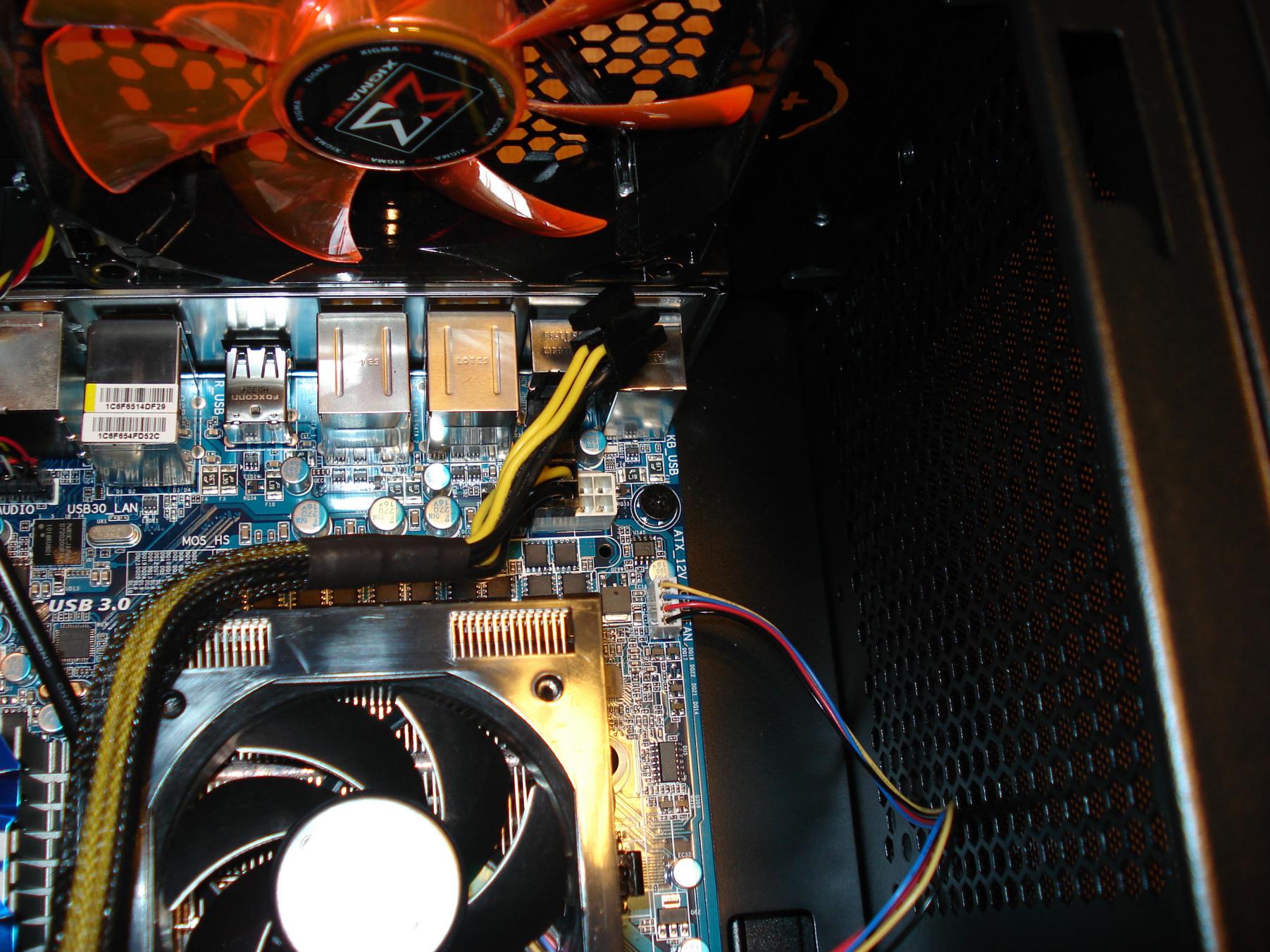

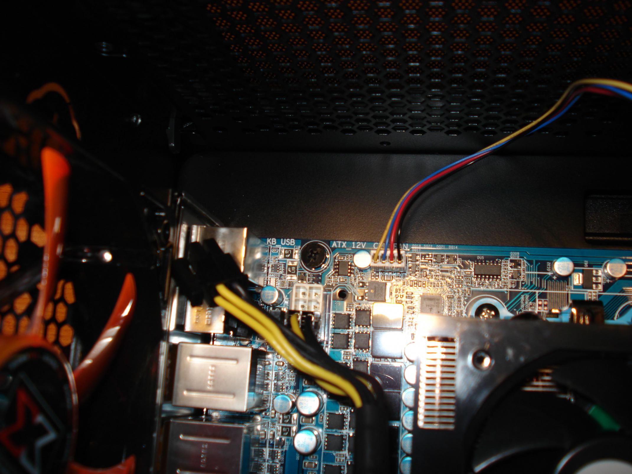

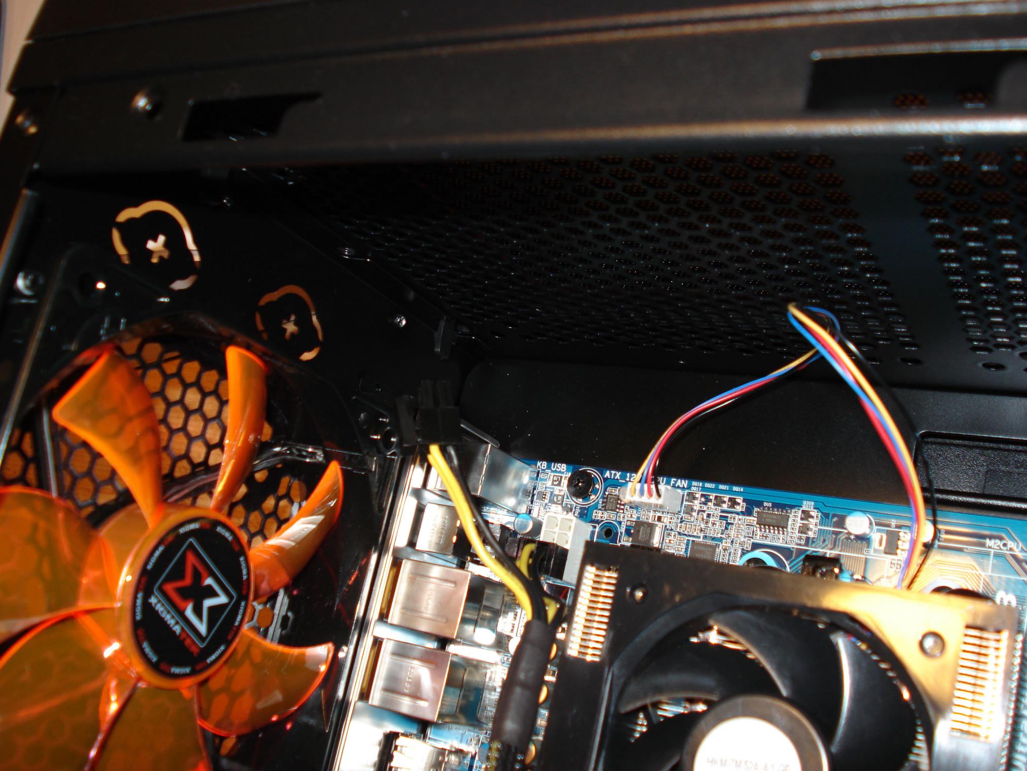

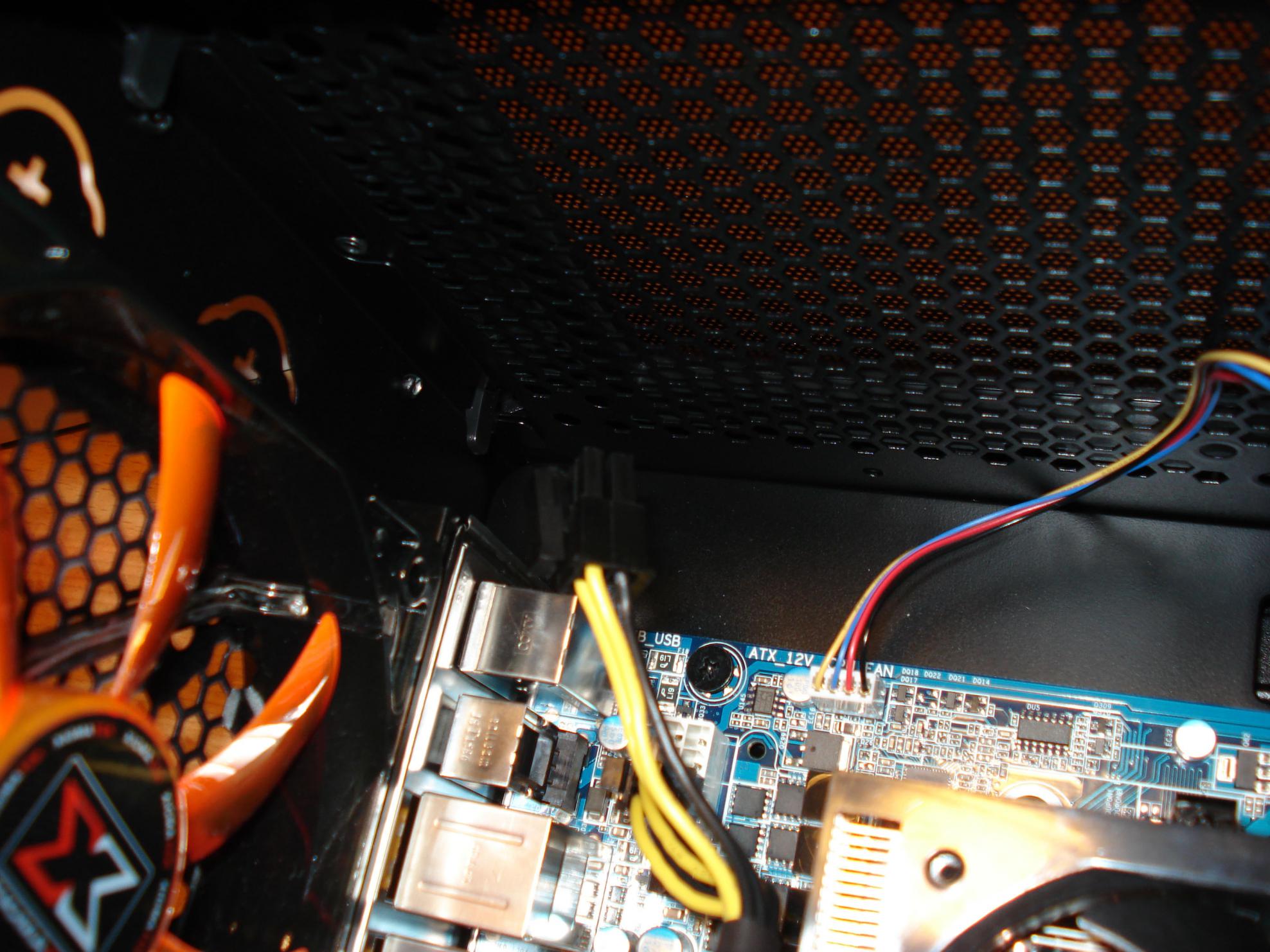

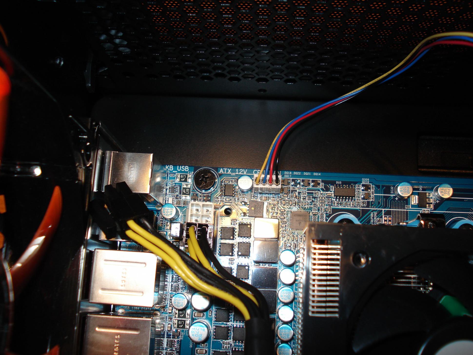

Ich habe im Anhang nochmal die Bilder vom Netzteilanschlusskabel und vom Mainboard eingefügt.
Wo? :D
Erstmal wünsche ich ein frohes Neues Jahr. :)
Sorry, war die letzte Zeit unterwegs. Hab tatsächlich die Fotos vergessen...
Hier sind nun auch die Fotos.
