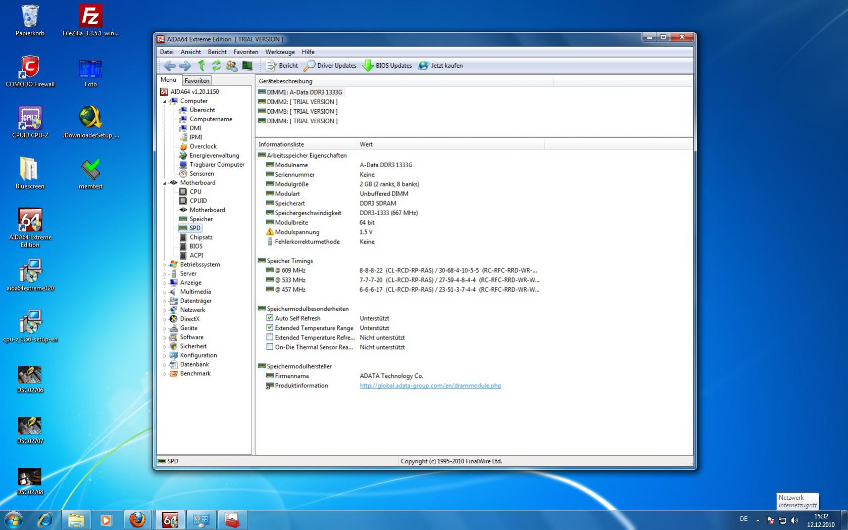

wieso der pc jetzt allerdings nichtmehr hochfährt bzw extrem langsam ist kann ich gerade nicht ganz nachvollziehen offen gesagt.

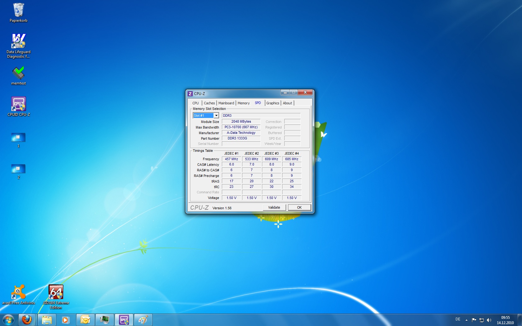

und mich würde immer noch interessieren ob du 4*2GB drinne hast oder 2*4GB und deine GENAUEN ramsettings würde ich auch nochmal gerne wissen ~~
Jetzt funktioniert der PC, nachdem er beim Booten eine Ewigkeit gebraucht hat. Also nach dem Bluescreen war das wohl. Danach habe ich jetzt nicht mehr neugestartet, da ich erstmal die Antworten abwarten wollte.
Jetzt habe ich dir auch ein Screenshot gemacht und abgespeichert. MemTest habe ich bislang noch nicht ausgeführt. Aber Screenshot und Speicherung erfolgte ohne Absturz. Aktuell steht die Spannung bei 1,54 V.
x CAS# latency = 8
x RAS to CAS R/W Delay = 8
x Row Precharge Time = 8
x Minimum RAS Active Time = 24
Manuell eingestellt.
Ich habe 4x2GB Ram drin.

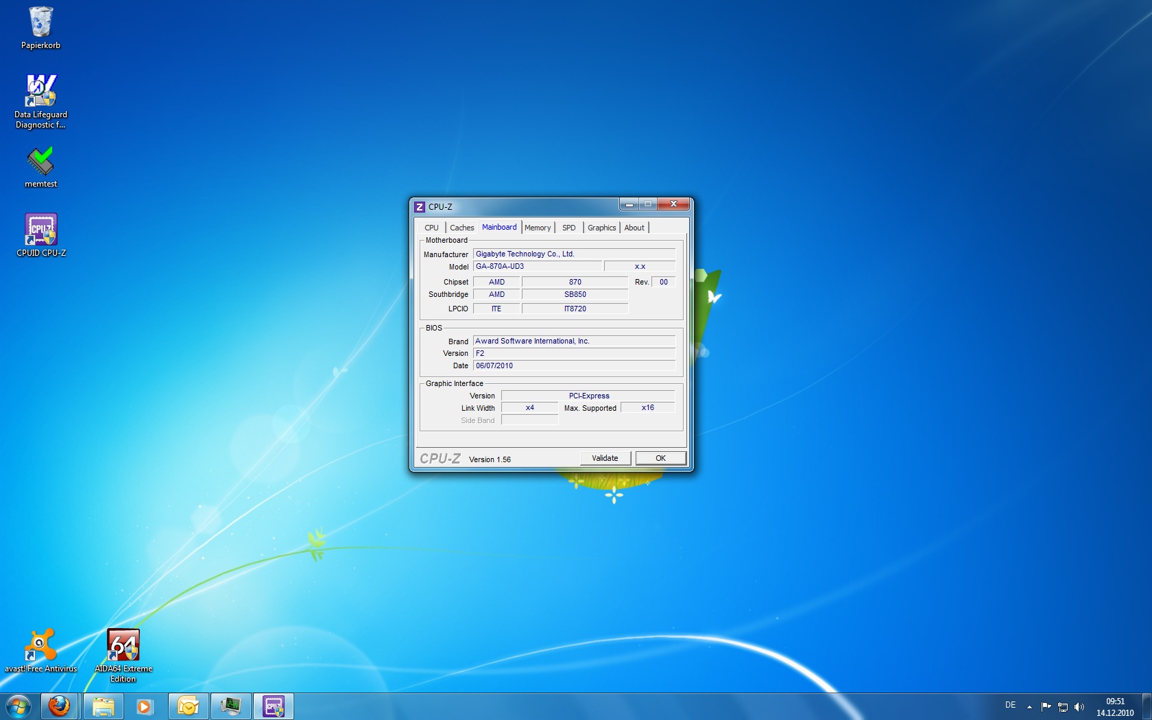

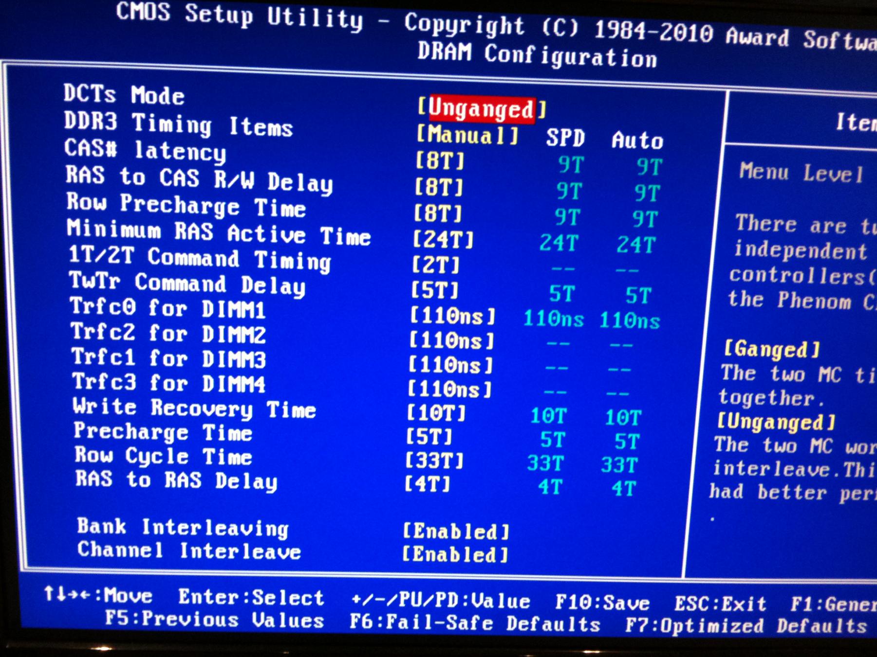

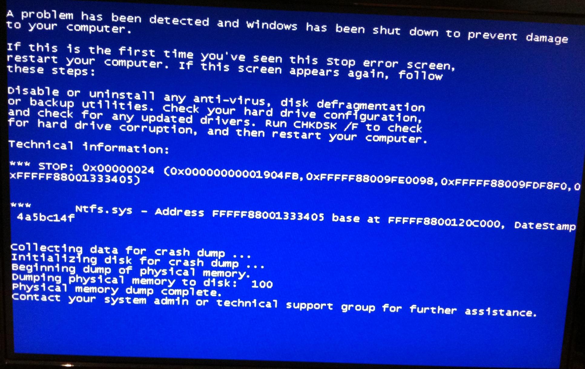

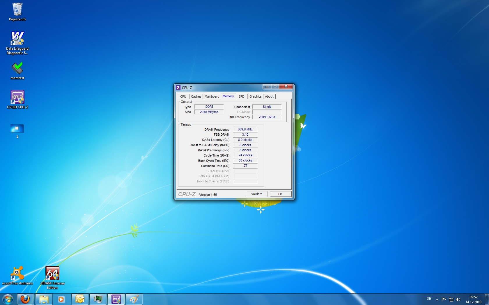

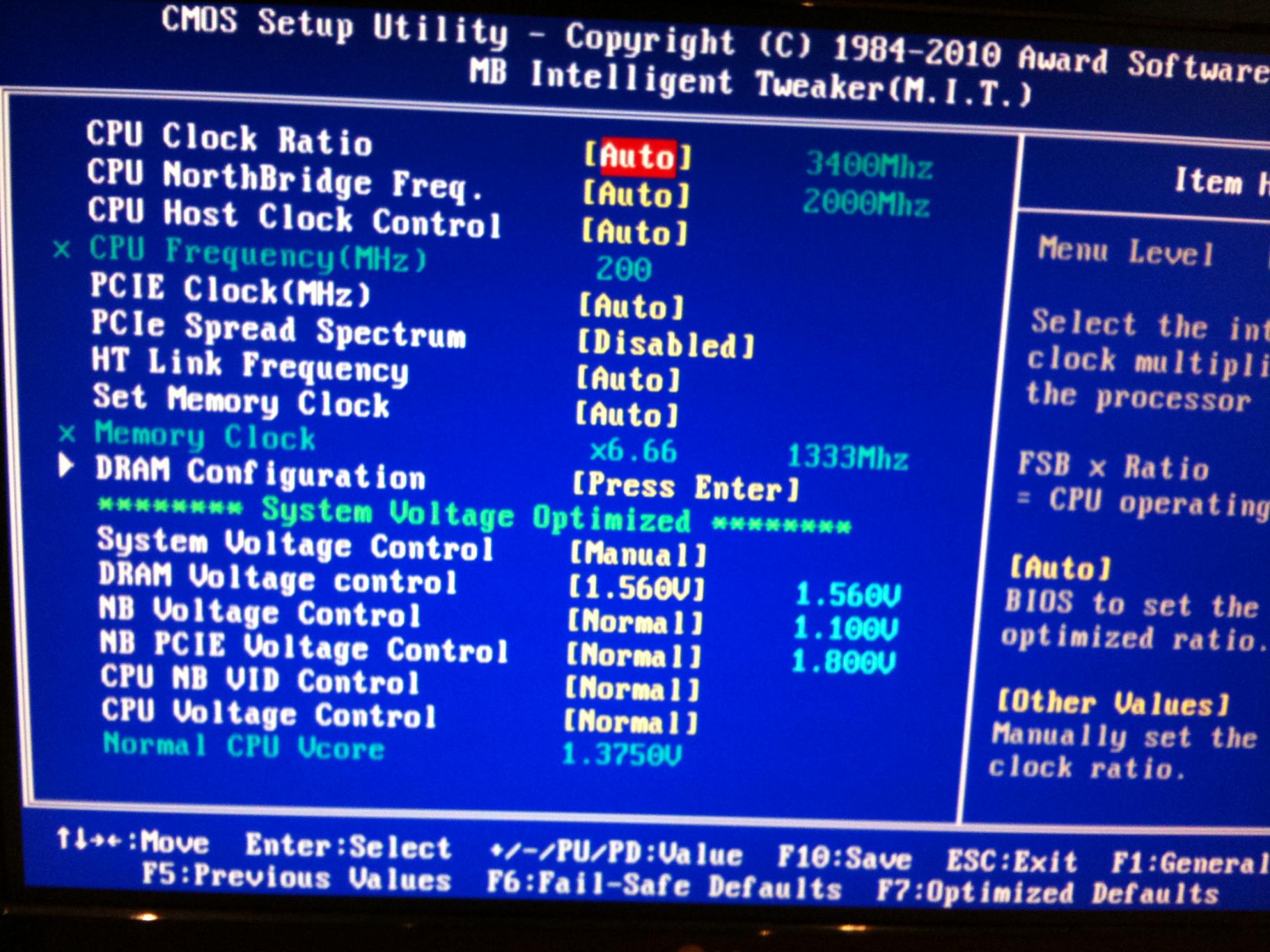

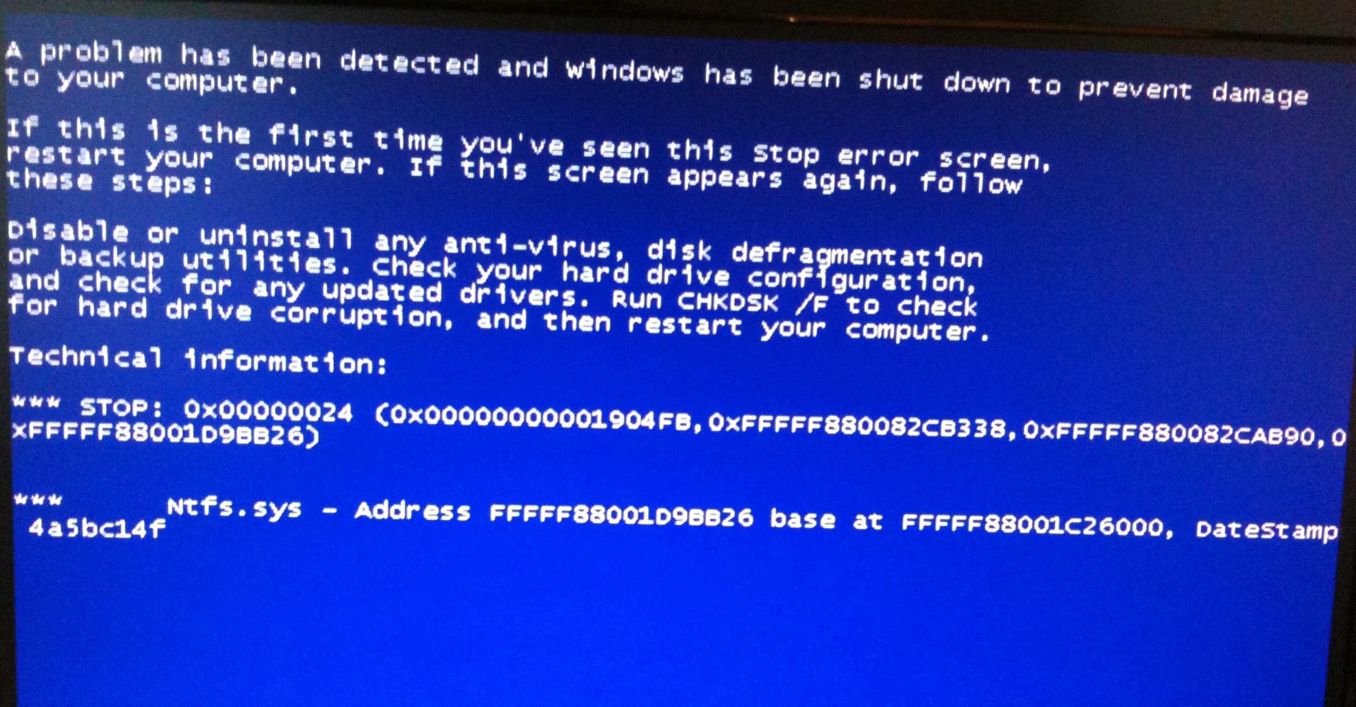

Heute Morgen hatte ich wieder Bluescreens. (Siehe Anhang)
Ich habe jetzt testweise mal nur einen Riegel 2 GB Ram reingetan. Seitdem hatte ich keinen Absturz mehr. Habe den Riegel aus dem 3. Slot genommen, falls der 1. defekt sein sollte.
Screenshots bei CPU habe ich nun mit diesem einen Riegel gemacht.
Weiterhin habe ich mal meine Bios Einstellungen abfotografiert.
Glaubt ihr, dass es eine Einstellungssache ist? Oder, dass einer der RAM's defekt ist?

Teste jeden Riegel einzeln mit Memtest86+ auf Fehler (programm mind. je 2 Std. laufen lassen).
Wenn keiner der Riegel Fehler aufweist, stelle im Bios die Spannung der RAM auf 1,65V (ist denn nun geklärt, welcher Spannungsbereich vom Hersteller vorgegeben wird?.
Timings: 9-9-9-25-41 (41 bei Row Cycle Time).
Trfc0 / Trfc1 / Trfc2 / Trfc3: 160ns
Frequenz der RAM auf 533mhz (1066mhz).
Teste, wie die Vollbestückung mit diesen Einstellungen läuft.

Ich habe nach dem letzten Bluescreen die Spannung auf 1,52V gesenkt und habe jetzt zwei Riegel drin. MemTest verlief ohne Probleme.
Bei 1,56V hatte ich bei zwei Riegeln noch einen Bluescreen gehabt.
Bei der Spannung kann ich nicht 1,65 einstellen, soll ich dann 1,64 oder 1,66 nehmen?
Auf den Riegeln ist ein Aufkleber wo die Spannung angegeben ist: 1,55-1,75V
Mit 1,56V hatte ich ja wie schon erwähnt Bluescreens, jetzt habe ich 1,52V eingestellt, weniger als vom Hersteller angegeben. Hatte seitdem aber auch keine Bluescreens mehr. Soll ich dann doch lieber die Spannung höher stellen und deine Einstellungen mal ausprobieren?
Auf den RAM's steht auch CL 8-8-8-24
Ist das richtig, dass ich trotzdem 9-9-9-25 einstellen soll?
Wichtig ist zunächst mal zu wissen, ob einer der Riegel defekt ist. Deshalb solltest du zuerst alle RAM-Riegel einzeln testen (mind. 2 Std. Testlauf pro Riegel).
Die CL9 Timings sind "lockerer" als CL8 Timings und von daher für den RAM kein Problem.
Teste aber bei Vollbestückung gerne auch mit CL8 Timings (8-8-8-24-32). Spannung hier auf 1,75V (oder 1,74V) einstellen. Restliche Einstellungen wie oben genannt.
Frequenz jedoch auf 1066mhz (533mhz) runterschrauben.
Sollte es mit den CL8 Timings nicht funktionieren, nimm die CL9 Timings.
Was für ein Stopfehlercode wurde beim Bluescreen benannt?
Sind das diese RAM: http://geizhals.at/deutschland/a450122.html
Ok, dann werde ich als erstes mal die RAMs testen. Soll ich beim Testen der einzelnen Riegel auch schon die Einstellungen von dir verwenden und auf 1,64V stellen? Soll ich MemTest 4 mal ausführen lassen und den Arbeitsspeicher splitten oder ist es für den Test besser, wenn ich MemTest nur einmal ausführe.
Den Bluescreen habe ich als Foto mal angefügt. (Seitdem ich auf 1,52V gestellt habe, hatte ich mit 2 Riegel keine Probleme mehr.)

Du meintest, ich soll die CL8 Latenzen nehmen und 1,74V? Kann mein Mainboard das überhaupt vertragen? Im Mainboard sind alle Spannungswerte über 1,64 rot markiert.
Soll ich die einzelnen Tests vielleicht mit CL9 Latenzen von dir und 1,64V probieren? Habe ich das richtig verstanden, dass ich CL9 auf 1333 und CL8 auf 1066 stellen muss?
Die Auto Spannung ist vermutlich zu gering für die RAM (Hersteller gibt ja einen Speicherbereich ab 1,55V an).
Die 1,74V machen dem Board nichts. Problematisch wäre das eher für den Memory Controller in der CPU.
Bei DDR-3 ist dieser von AMD auf max. 1,65V spezifiziert, mit DDR2 RAM werden jedoch ~2,1V angegeben. Ich glaube daher nicht, dass die Spannung ein Problem darstellt (glauben heist aber nicht unbedingt wissen).
Sofern du den RAM umtauschen solltest, achte bei der Auswahl der RAM-Riegel auf eine Spezifikation bis max. 1,65V.
Wenn du lieber nur max. 1,65V einstellen willst, sollten die CL9 Latenzen auf mit 1066mhz betrieben werden. Dies "untertaktet" den RAM und würde/sollte mit "nur" 1,65V fehlerfrei laufen.
