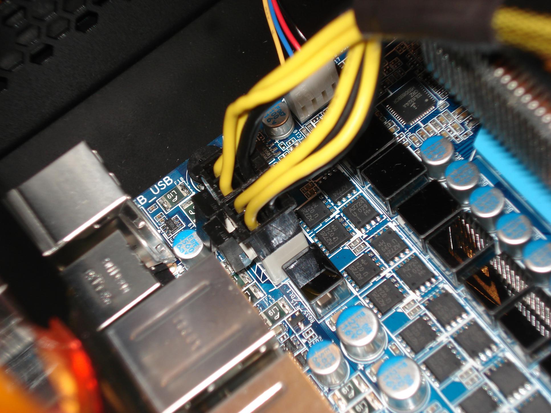

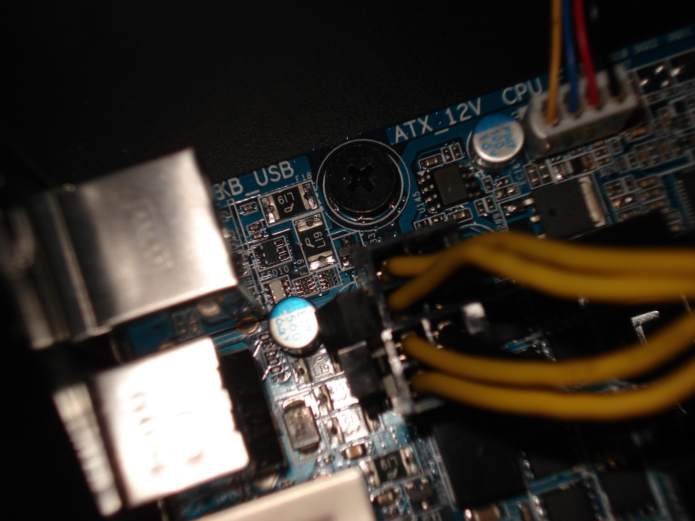

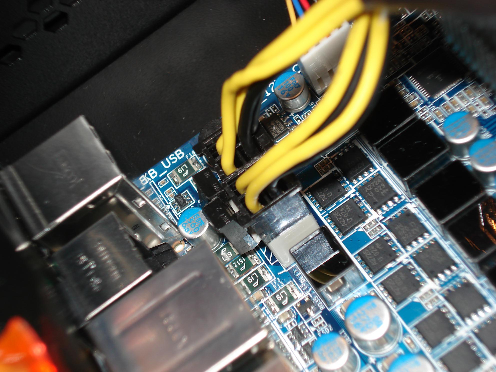

Wenn ich auf den Powerknopf drücke, leuchtet nur kurz die rote LED auf. Nichts passiert. Bin ziemlich verzweifelt. Weiß einer vielleicht woran das liegen könnte? Die LED leuchtet nach dem anschließen nur einmal kurz auf und wenn ich dann nochmal drauf klicke leuchtet auch nichts mehr.
Vielleicht liegt es daran, dass einer der 4poligen Stecker vom Netzteil nicht richtig einrastet, weil ein Bauteil vom Mainboard im Weg steht.
Kann man den Stecker um 180 Grad drehen und reintun? Die Einrastvorrichtung ist zwar dann auf der anderen Seite, aber dafür wären die Kabel vielleicht richtig drin.
Abstandshalter sind alle drin. Es riecht auch nicht verbrannt, dachte zuerst auch an einen Kurzschluss.

Kannst du vielleicht mal ein Bild hochladen?
Kannst Du davon mal ein Bild machen und hier einstellen?
Das interessiert mich brennend was da im weg sein soll.
Vielleicht können wir Dir dann auch besser helfen.
GRuß Otzelot666

hier sind die versprochenen Bilder, habe es gestern Abend nicht mehr geschafft.
Ist der Coolermaster Silent 500W, der hier ja oft empfohlen wird. Auch bei der empfohlenen Zusammenstellung war er angegeben.

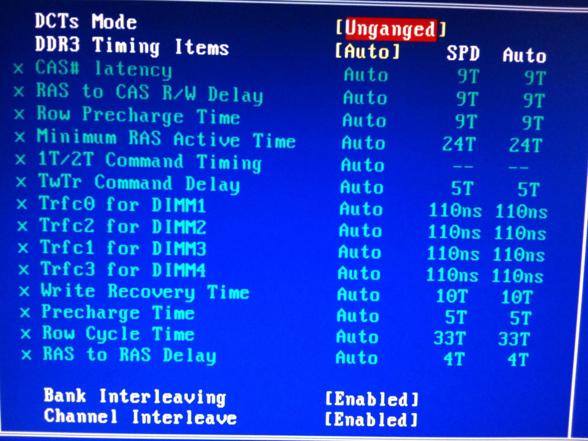

Sind die RAM's wirklich defekt oder muss man im Bios etwas etwas eingeben, hab bei der dem Thread für empfohlene Zusammenstellungen etwas darüber gelesen. Vielleicht weiß hier einer mehr.
Meine RAM's: A-Data 8GB DDR3 RAM 1333 CL8 Gaming Series
ramspannung kontrollieren und evtl mal mit cl9 testen.
ansonsten: 8GB mit 4*2GB oder 2*4GB? habe schon des öfteren gehört, dass es bei vollbestückung in amd systemen EVTL zu problemen kommen kann und eine leichte erhöhung der nb spannung da helfen kann, sollte aber normalerweise nicht nötig sein.
wie gesagt, erstmal den ram selber kontrollieren, evtl liegt einfach nur zu wenig spannung an.
Wie meinst du das mit CL9 testen?
Habe die Bios Einstellungen mal als Bild angehangen. Voltage Control steht bei mir auf Auto. Soll ich die lieber manuell einstellen?

Auf jeden Fall die Spannungen manuell einstellen, hab damit nur positive Erfahrungen gemacht. :freaky:
Bilder habe ich weiter oben schon gepostet. :)
Kann mir jemand sagen, welche Spannung ich am Besten wähle?
