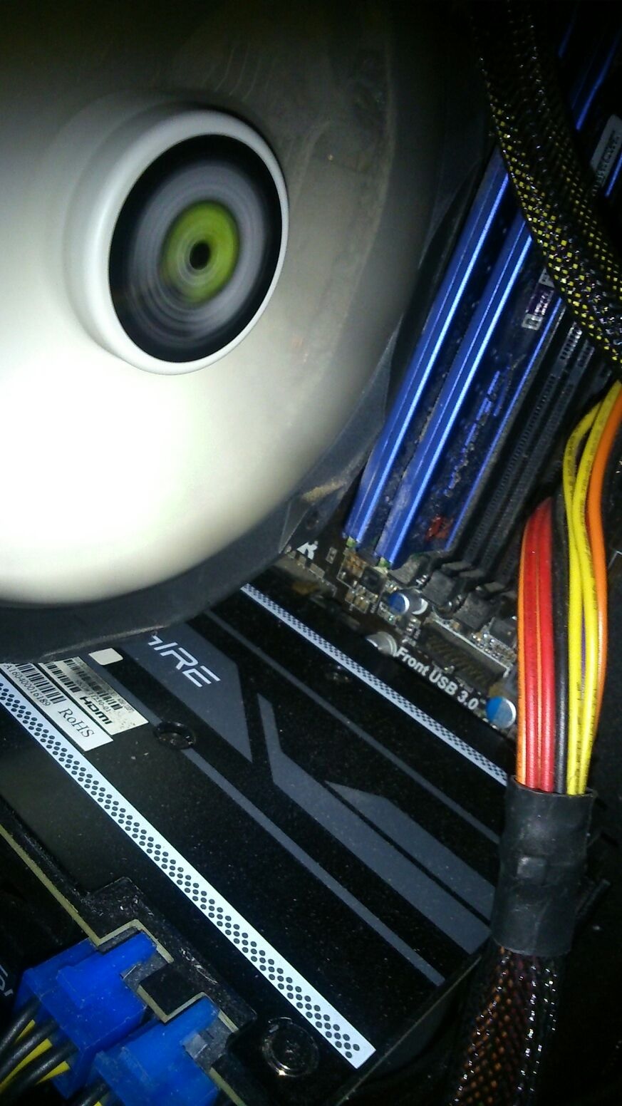

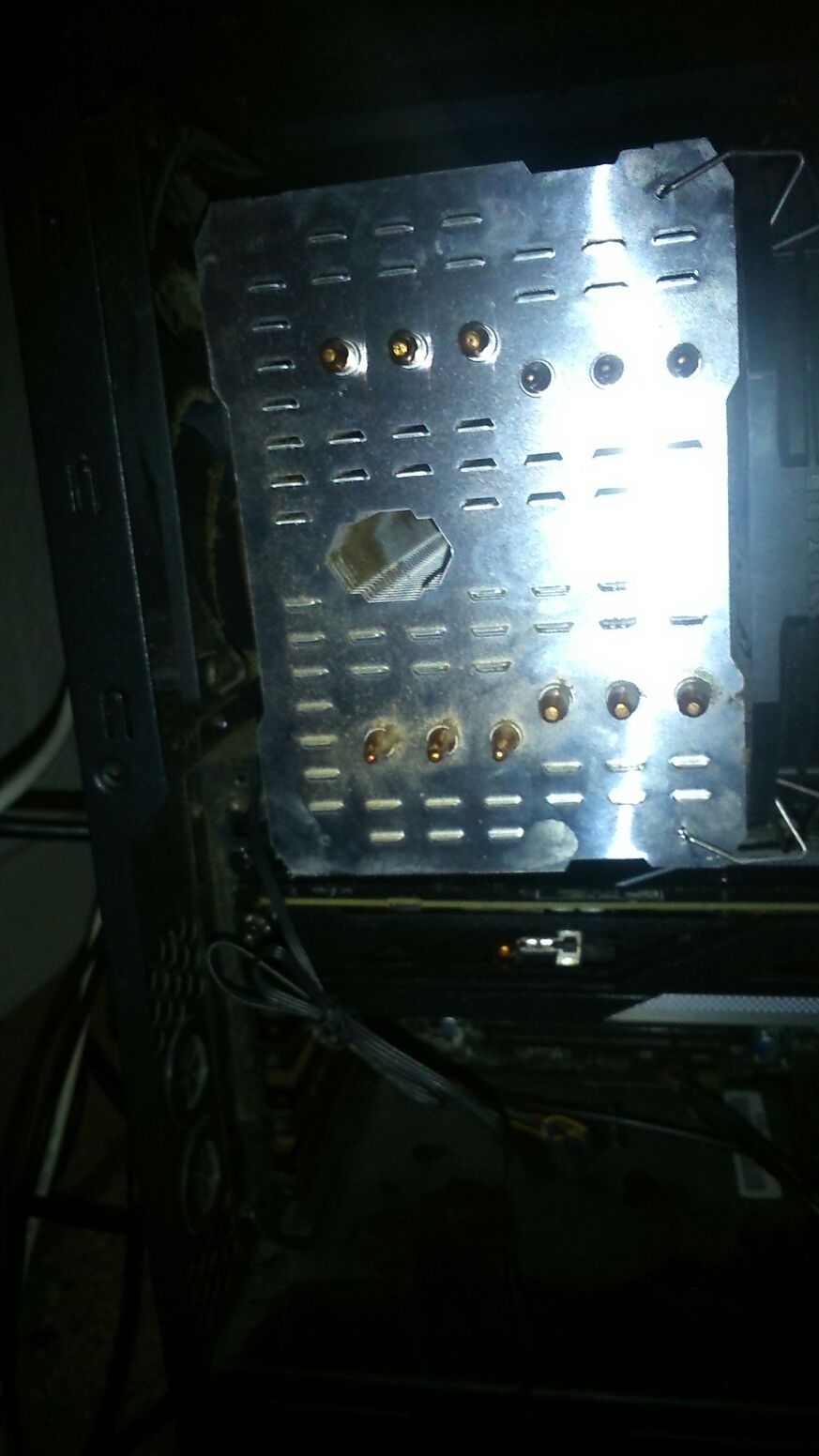

Welchen CPU-Kühler hast du? Evtl. Foto machen.

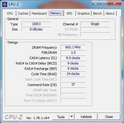

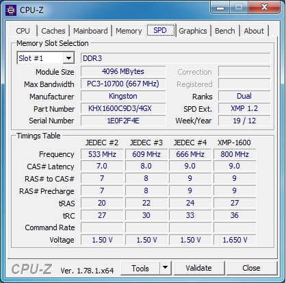

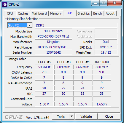

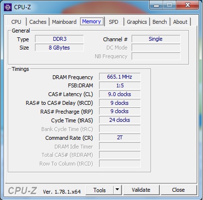

ja, den Speicherriegel der in der 1. Speicherbank ab der CPU sitzt mußt in die ZWEITE packen, wenn da schon einer drin ist, in die 4. Speicherbank packen.
Und im BIOS ein XMP Profil für DDR3-1600 Mhz einrichten und beim Beenden des BIOS speichern.
Dadurch wird nix kühler, aber stabiler.

Im Moment ist so dein Speicher verbaut:
||-- (| =Ramriegel,-- =keine Ramriegel:
So müssen die eingebaut sein:
Verstanden !?

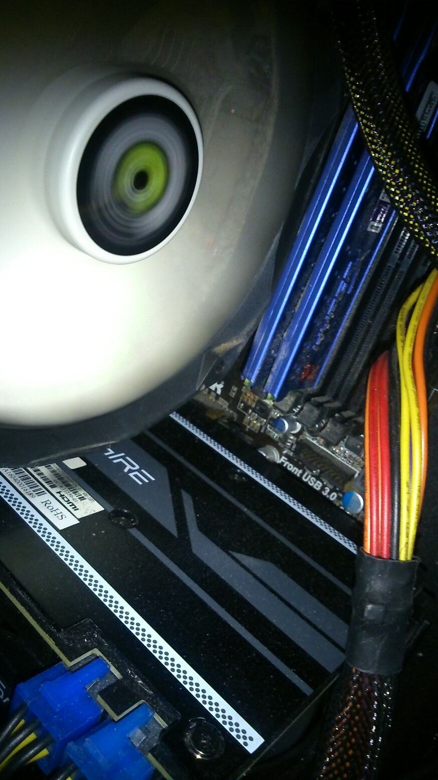

@rhyn: Guten Abend, auch dir schonmal danke für die Zeit. Weiß zu schätzen dass ihr euch hier so schnell und ausgiebig bemüht. Ich klettere grade unter den Schreibtisch und beantworte dir mal deine Fragen ASAP. An die Heatpipes komme ich nicht ran. Ich mache gleich ein Foto. HAbe aber gesehen dass der Gehäuselüfter (hinten und oben am Gehäuse) sich nicht dreht, und dass der CPU Kühler direkt davor sitzt... ich kan mir grad nicht vorstellen dass das Sinn macht. Ich kann bei Last (beim spielen) leider nicht sagen was Geräusche macht, aber ja, der PC an scih wird lauter. Kannst du mir einen Tipp geben wie ich schnell Last auf den CPU bringen kann um dir die Temp zu sagen? Würde dir dann auch was zur Taktrate sagen. Ich erinnere mich nicht jemals was im Bios umgestellt zu haben, aber das prüfe ich gleich. Cool and Quiet scheint AMD zu sein, wenn ich richtig gegoogled habe. Ich habe einen Intel Prozessor. Oder denke ich grade falsch?

@TE , des weiteren:
Schaust im BIOS:
OC Tweaker Screen
DRAM Timing Configuration
Load XMP Setting

ja er meinte ja, die lüfter stehen. @te du meinst doch die hinteren gehäuselüfter? die müssen drehen und nach aussen blasen

Ja, der Hintere Gehäuselüfter geht nicht, das stimmt. Vielleicht habe ich da ausversehen das Kabel gezogen, das überprüfe ich morgen natürlich sofort mit. Dann reinige ich mal meine CPU und den ganzen lüfter und trage neue WLP auf. Auch wenn ich erhöhte Temperaturen habe, scheint ja nichts im kritischen bereich zu sein.
Dein Plan hört sich gut an. Eine neue WLP solltest du auf jeden Fall drauf machen. Schadet auch nicht nach so vielen Jahren.
Der CPU-Kühler sieht voluminös aus und macht zumindest optisch einen guten Eindruck. Ist es der Thermalright HR-02 Macho Rev. A?
Den Gehäuselüfter solltest du wieder in Gang bringen. Evtl. ist einfach nur das Kabel rausgerutscht, welches beim Mainboard oder über Molex am Netzteil-Kabelstrang angeschlossen sein sollte.

Macho war es... ob es genau der war weiß ich leider nicht mehr, tut mri leid!
