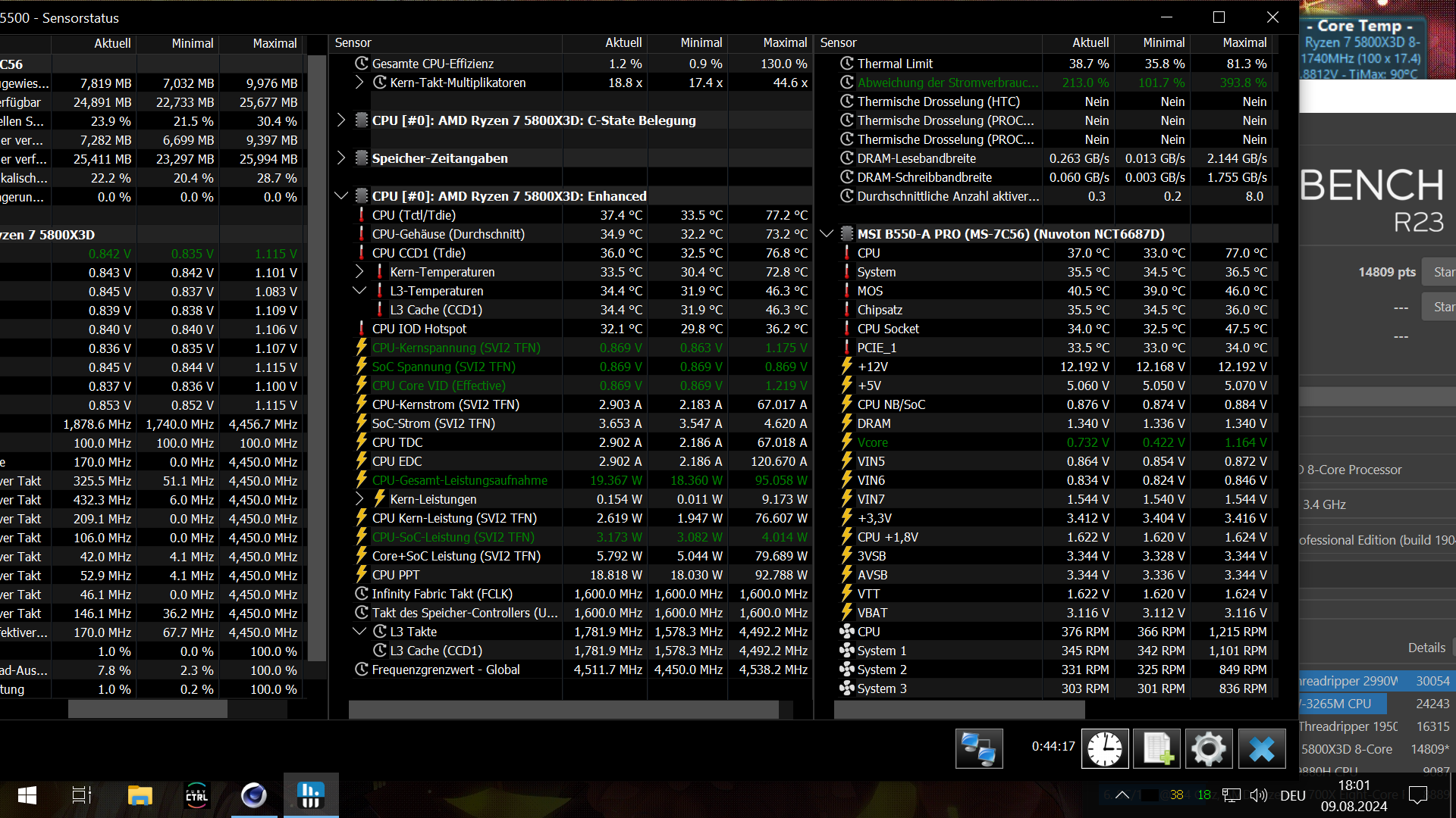

Was viel bringt ist wenn man die CPU richtig einstellt also CO u. LLC voll ausnutzen dadurch wird sie nicht nur effizienter sondern läuft kühler.
Hier mal ein Bild wie das aussehen kann hab einfach CB23 einige male laufen lassen u. danach den PC Ideln lassen. Als Kühler kommt ein DRP4 zum Einsatz im Raum sind es 25°C.
Wie man sieht zieht die CPU nur gut 95W im CB23 u. erreicht damit immerhin noch 14800 Punkte auch im Idle kann man mit gut 18W recht sparsam unterwegs sein für AMD Verhältnisse.
Auch der Maximaltakt wurde von 4,450 MHz wurde auf allen Kernen erreicht was Zeigt das es beim 5800x3D kein CS geben kann zumindest bei meinem nicht obwohl der mit 1.115V VID schon recht weit unten liegt.
Gute 77°C auf einem DRP4 dessen Lüfter ja nur 1200 RPM haben ist ok wobei ich dazu sagen muss das ich den Kühler leicht Modifiziert hab. Indem ich die Offenen Flächen an den Seiten mit Schwarzem Gewebeklebeband abgeklebt hab.

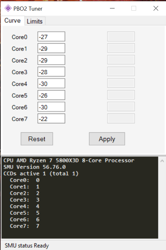

Was ist CO und LLC? Noch nie davon gehört.4BitDitherBayer schrieb:Was viel bringt ist wenn man die CPU richtig einstellt also CO u. LLC
4
4BitDitherBayer
(curve optimizer) u. (load line calibration) die kann man im Bios festlegen. es dauert aber eine ganze weile bis man die Durch stetiges Testen ausloten kann da ja jede CPU verschieden ist.
Das sind bspw. mein CO Werte.
Das sind Stufen mit denen du jeden einzelnen Kern Individuell Undervolten kannst.

Das ist einfach.
Du gibt's im Bios einfach mal Allcore - 20 ein und läßt den Core cycler laufen.
Kein fehler...Direkt UV mit minimal Aufwand.
Fehler...dann auf -15 und nochmal.
Willst du das letzte bisschen Effizienz und leistung...dann jeden Kern einzeln Testen...dauert halt.
