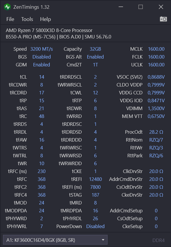

Da kannst du beruhigt sein der RAM kann höchstens im Weg sein weshalb man einen Lüfter hochsetzen muss u. somit etwas Kühlleistung verliert.Gerry_001 schrieb:Was ich allerdings auch dazusagen muss ich habe, wegen dem Luftkühler, meine 4 Dominator RAM Riegel ausgebaut und ein 2x16GB Kit Kingston Furry Beast verbaut. Takt und Timings sind identisch mit dem Corsair RAM, also 3200Mt/s CL16-20-20. Wobei ich nicht denke das dies mit den Temps. etwas zu tun hat.
Ich hab übrigens auch Kingston Furrys allerdings die 8GB Variante (4x8GB) vielleicht sind es ja ansonsten die Selben ich verlink mal ein Bild mit der Part Nummer unten Links.

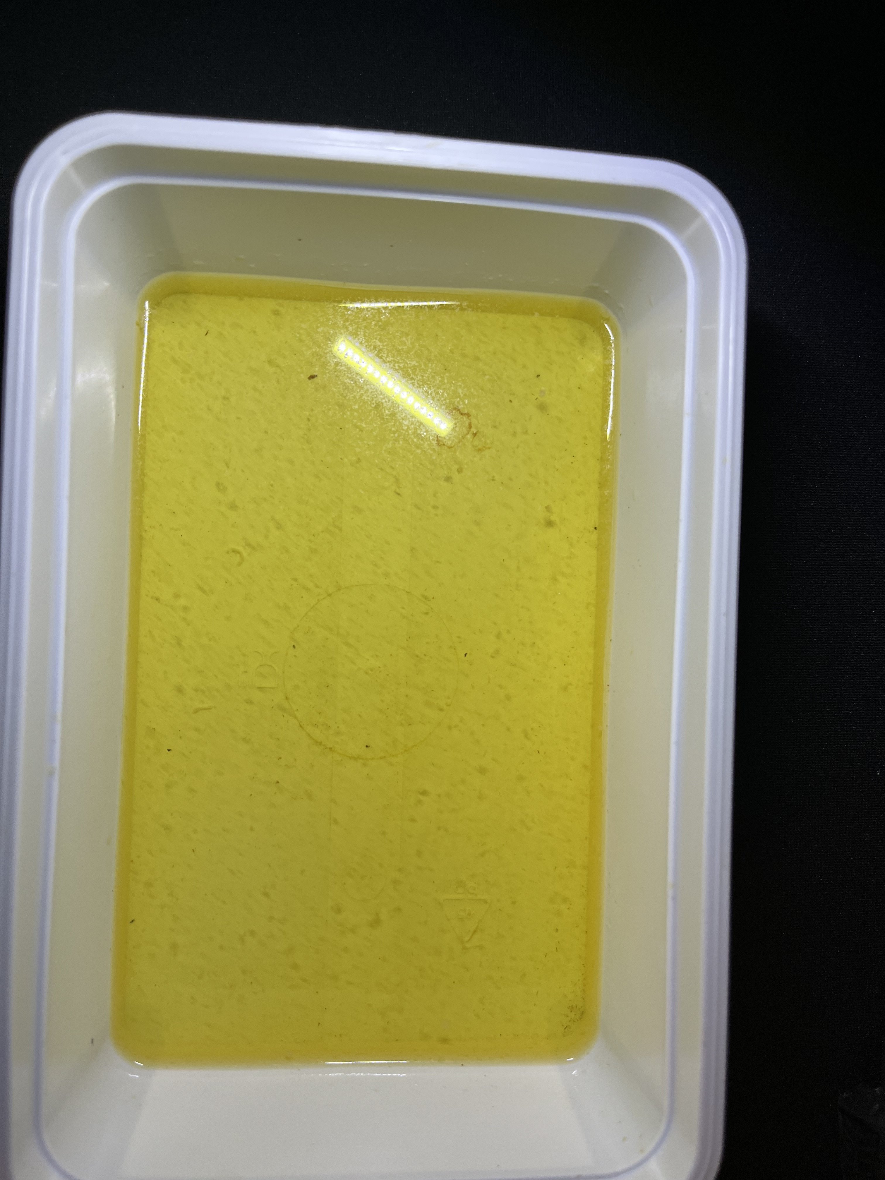

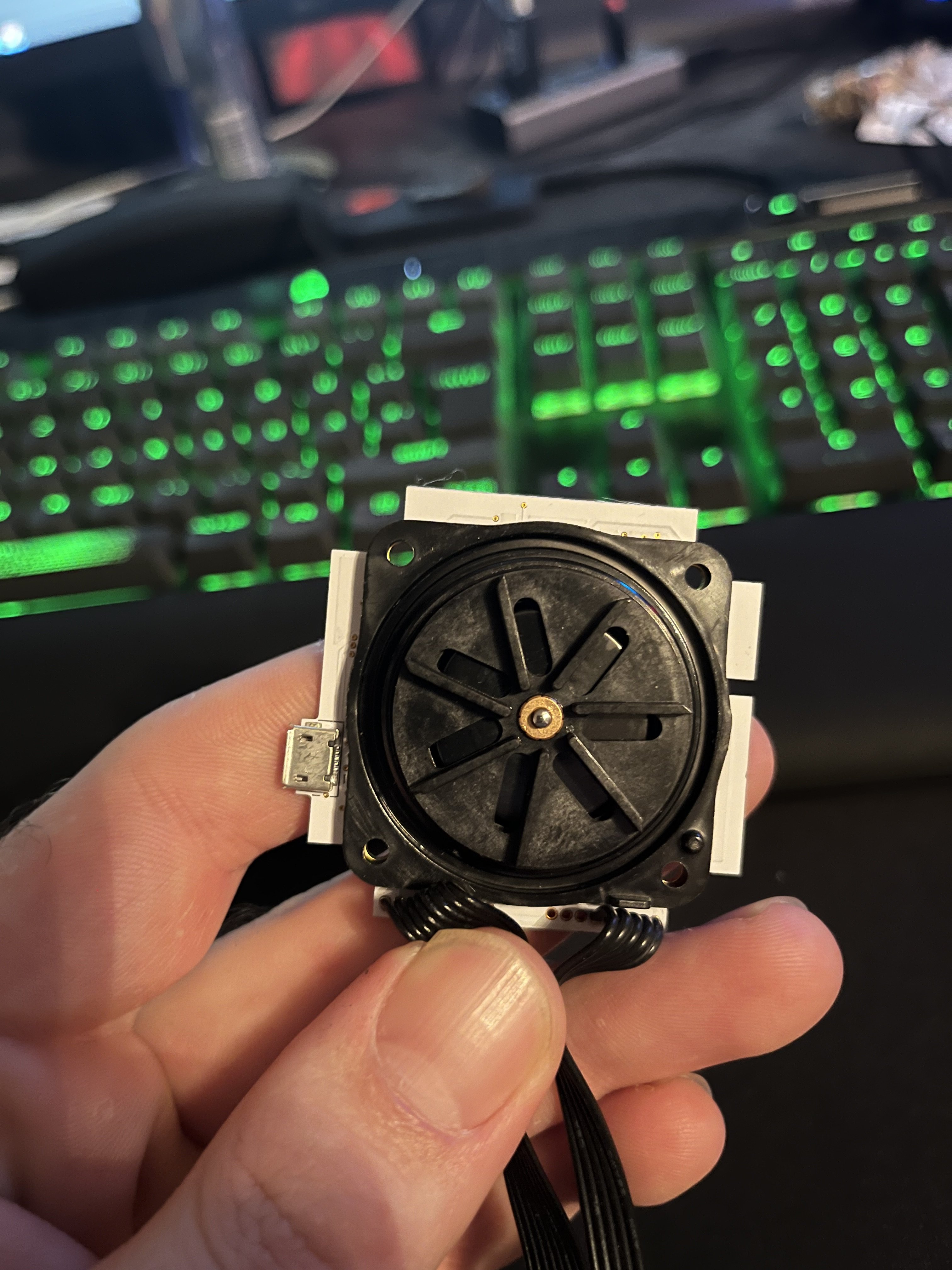

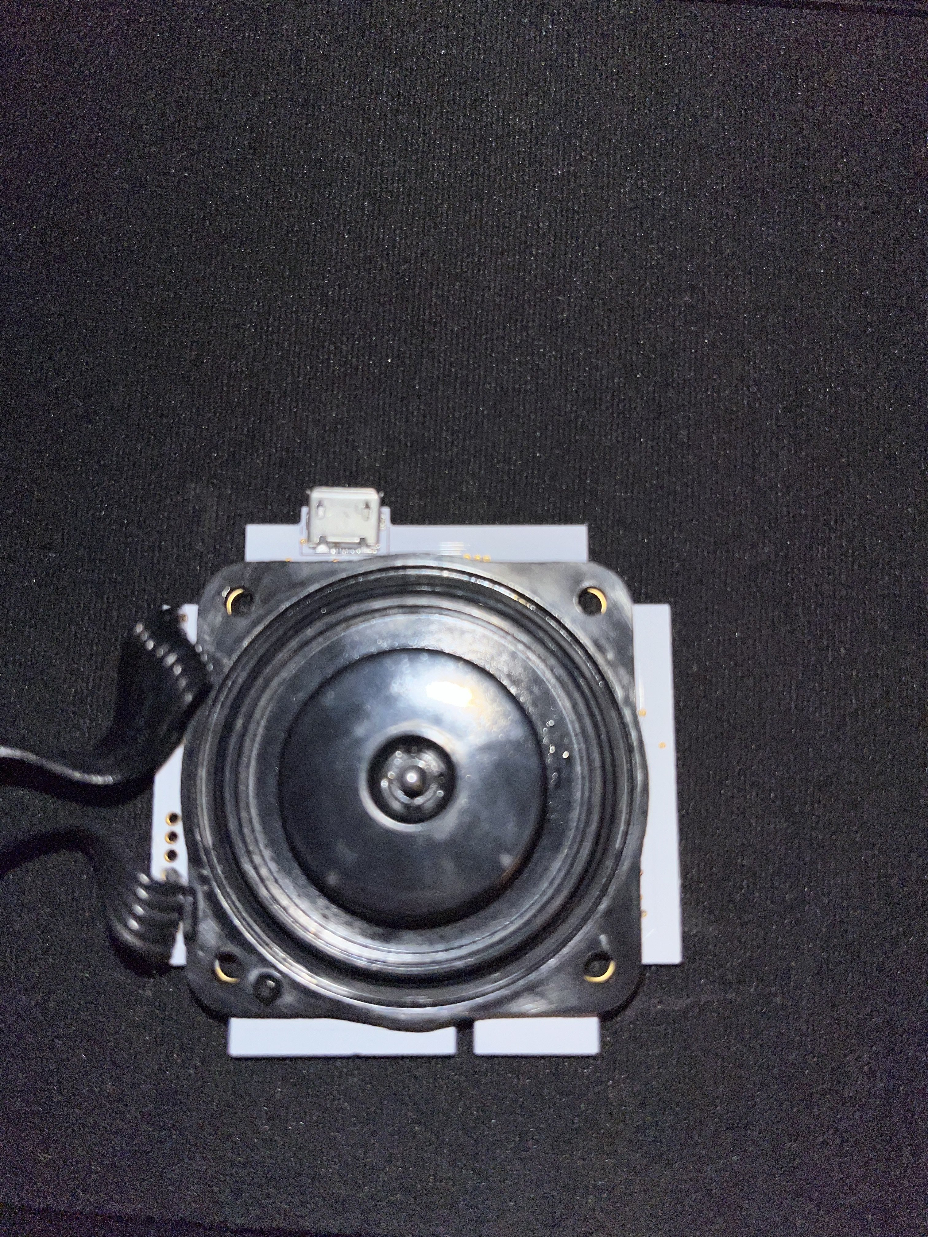

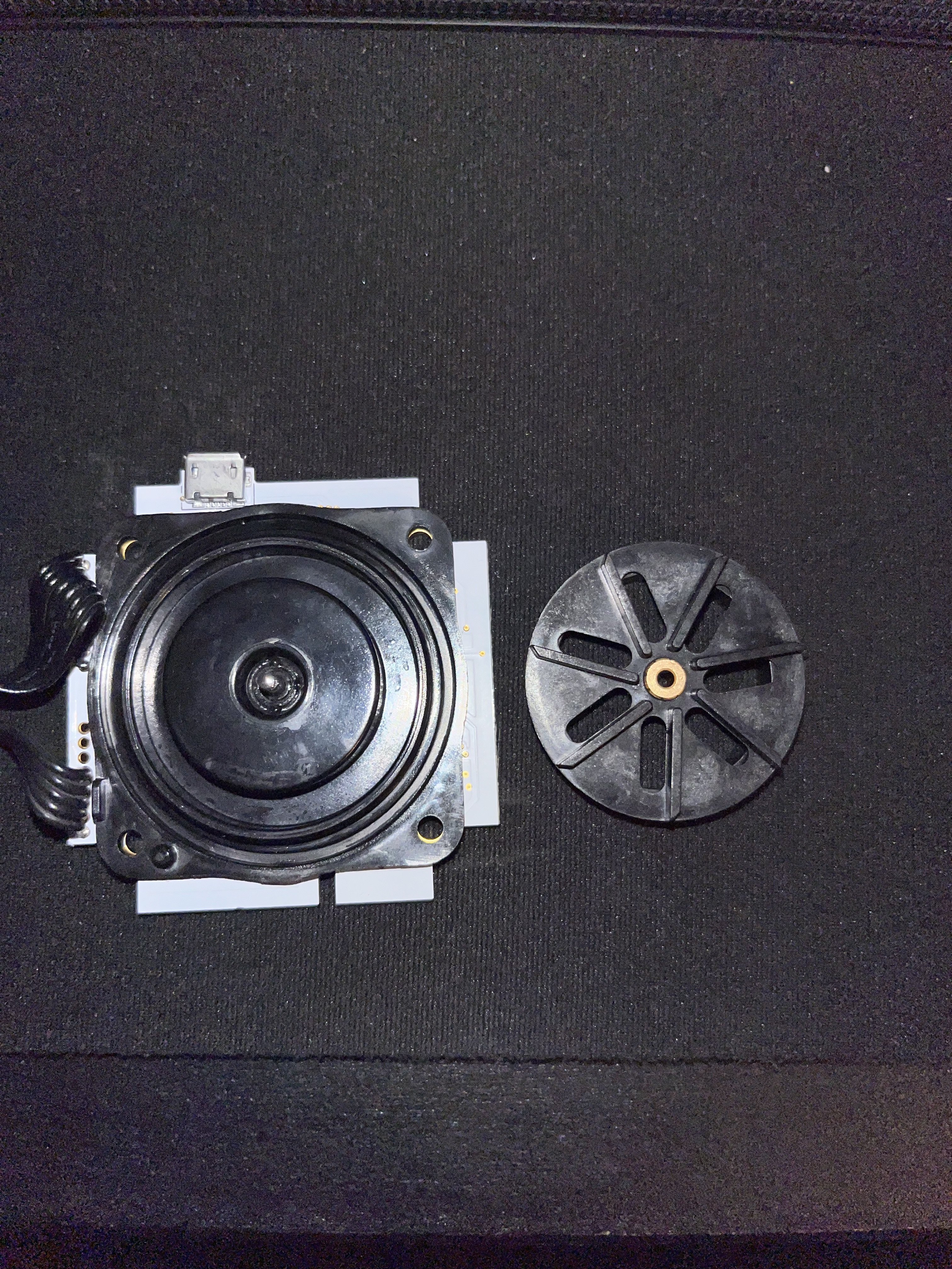

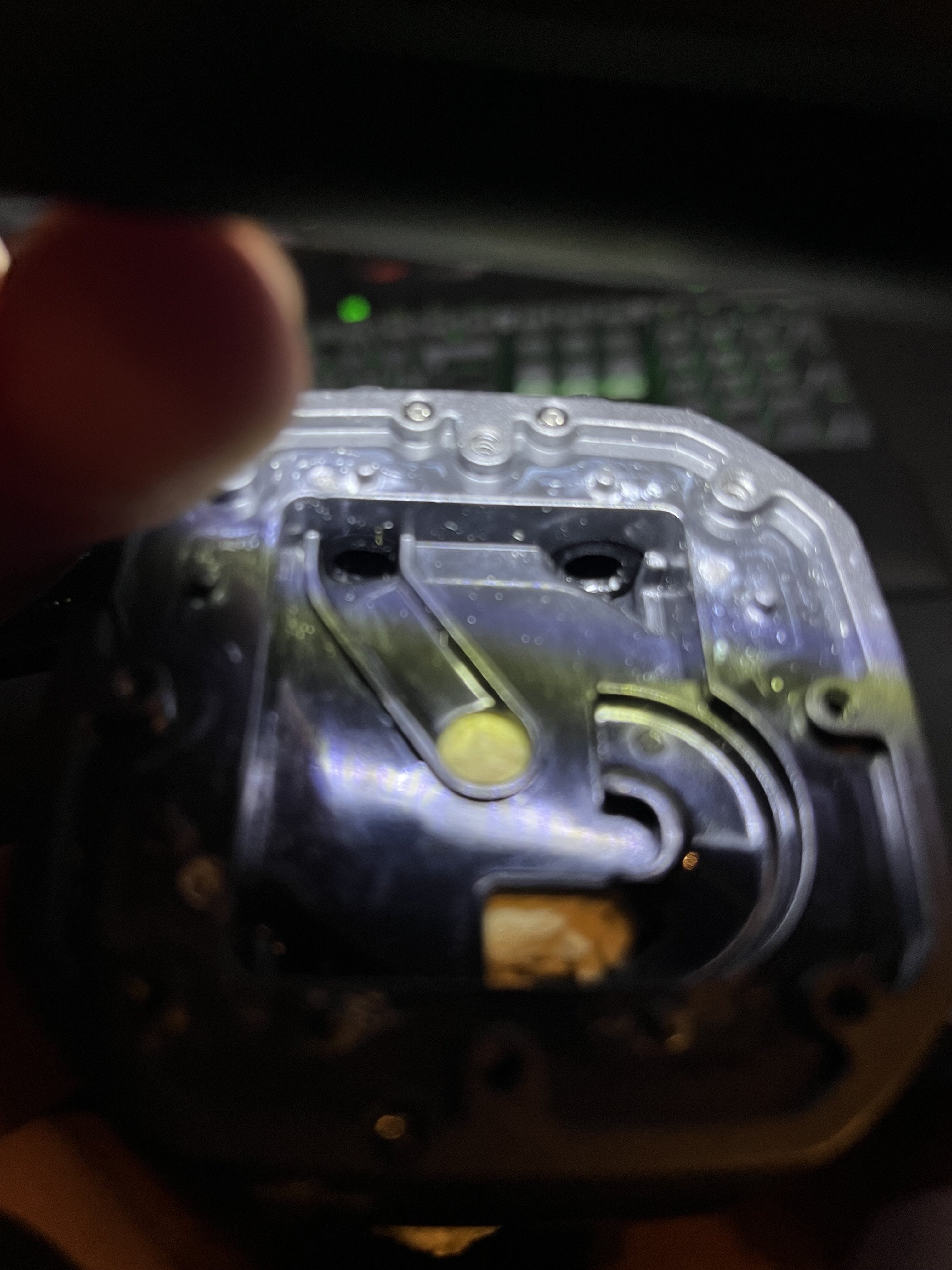

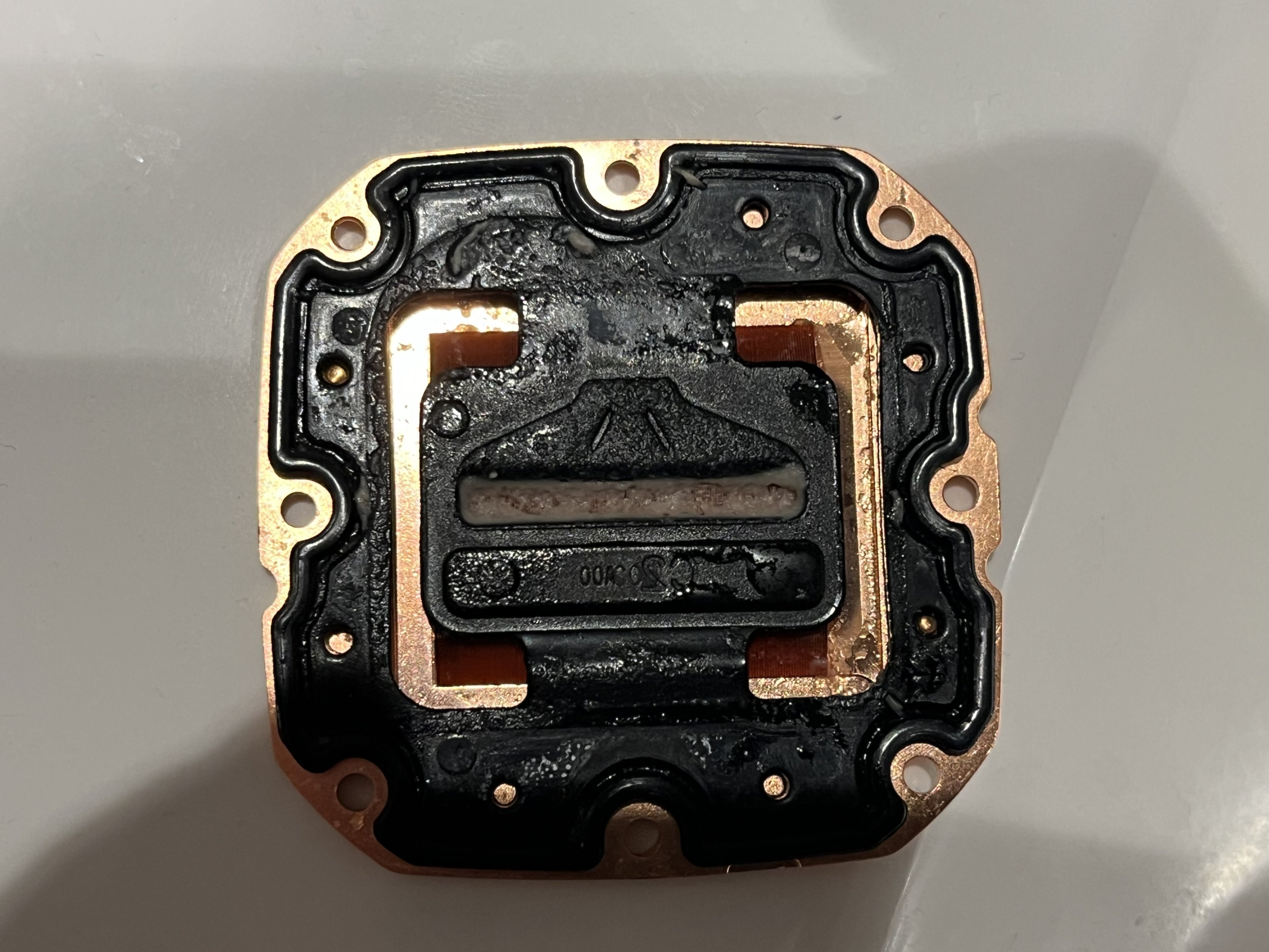

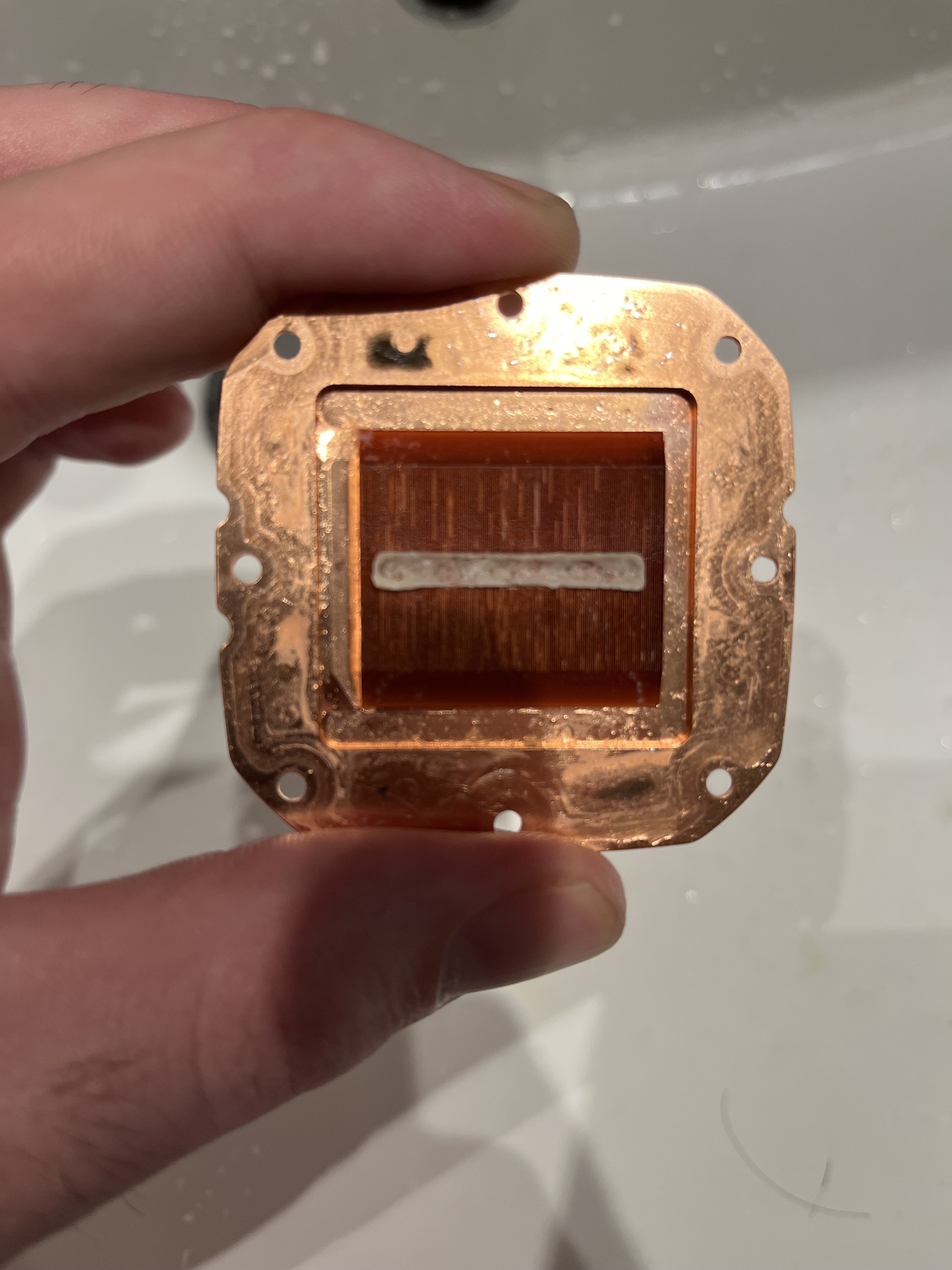

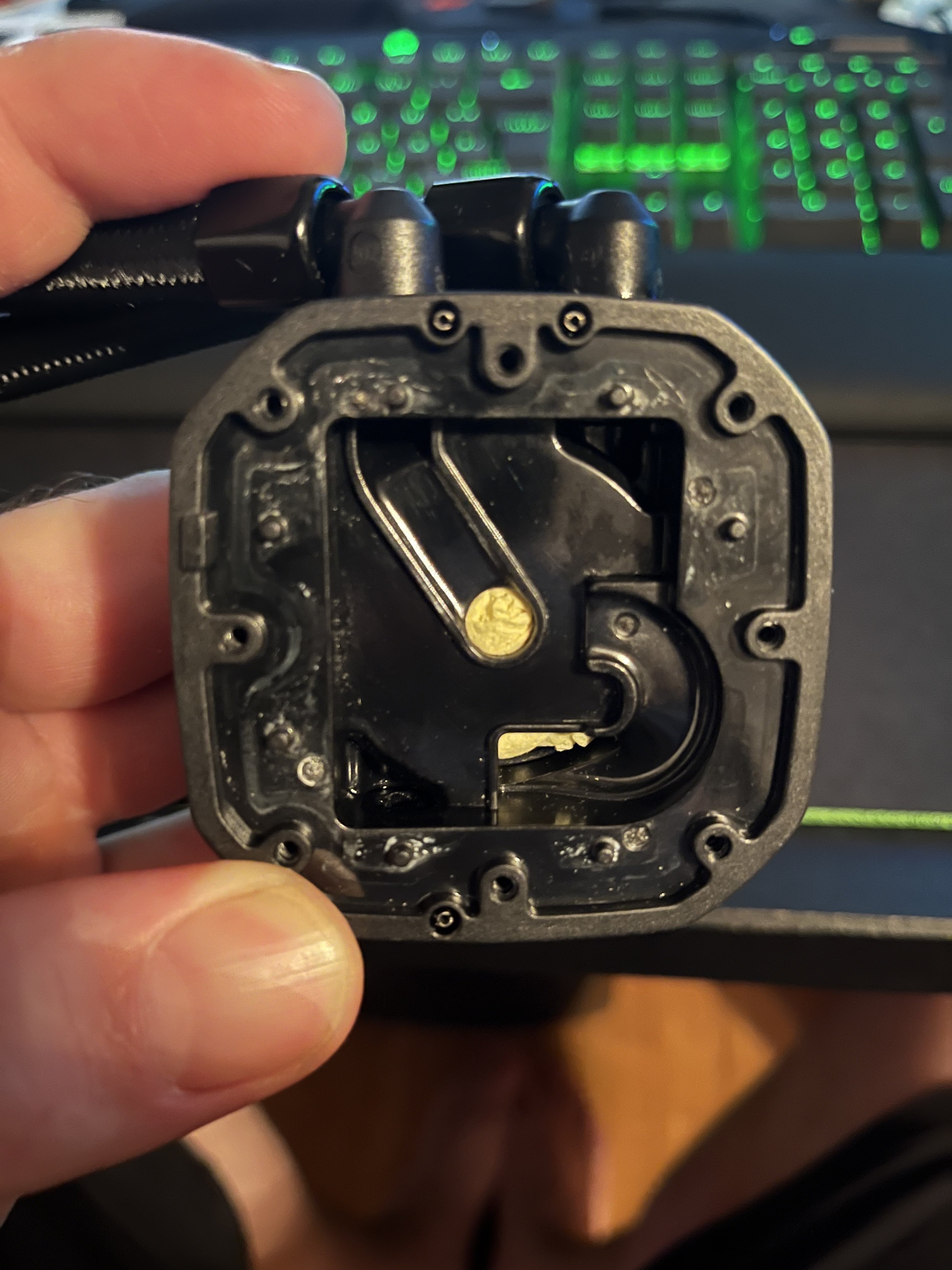

So Update zur AiO: Das Ding ist meiner Meinung nach Sterben gegangen beim Umbau.
Schläuche lassen sich nicht abnehmen und wenn dann nur einmal aber dann nicht mehr drauf. Habe also die Cold Plate abgenommen und erstmal den Radiator auslaufen lassen. Ein kleiner Rest dürfte noch drinnen sein aber nur minimal.
Die Flüssigkeit war nicht klar sondern mehr Urin Gelb außerdem hat diese, denke ich angefangen zu Flocken. Ablagerungen habe ich nur an den Lamellen selbst Feststellen können. Die Pumpe war mehr oder weniger sauber.
Die Pumpe selbst sieht auch noch sehr gut aus, da kann ich zwar nur das Pumpenrad selbst abnehmen alles andere muss aber Sauber sein weil Wasserdicht Verschweißt.
Das Problem an diese Sache ist jetzt allerdings das sich die AiO nicht mehr Füllen lässt, Schläuche gehen nicht ab und in der Pumpe selbst ist kein Platz. ( Fotos folgen)
Also wenn ihr mich Fragt ist das Ding nur mehr ein Haufen Müll.

Ja - defekte AIO - da sind Ablagerungen drin. Weg damit. Das ist der Grund warum die CPU so heiß wird. Wenn noch Garantie drauf - Corsair um die Ohren hauen. Ggf. auf nen gescheiten Luftkühler setzen. Der 5800X3D braucht keine AIO.
Oder um es mit Steve Burkes Worten zu sagen: It's completely clogged and dead.
Merke: Wenn es geht AiOs meiden. Diese haben qualitative Probleme und Probleme mit der Haltbarkeit. Selbst mit nem 7800X3D oder nem 7950x3D ist keine AiO notwendig. Ich empfehle auf eine zuverlässige Luftkühlung, im Idealfall aus dem Hause Noctua, umzusteigen. Solange keine Intel CPU im Spiel ist, sind AiOs überflüssig.
