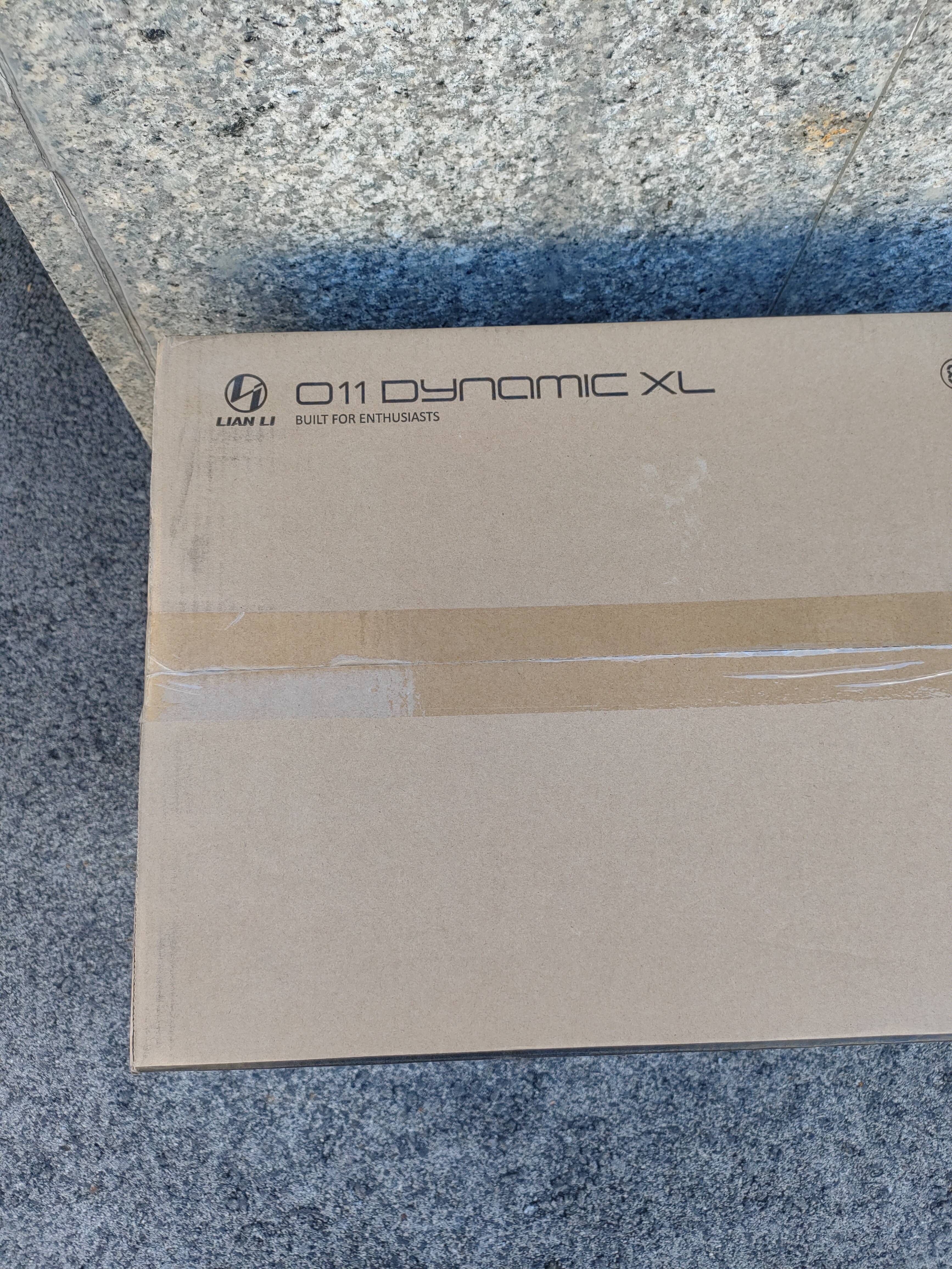

So, das Gehäuse ist da und die Distro Plate bestellt. Allerdings muss ich doch noch bei der Pumpe schauen, weil laut EK soll der "Deckel" mit den 10mm Anschlüssen nicht entfernbar sein. Alternativ bliebe halt die 1T Plus PWM zum selben Preis.
