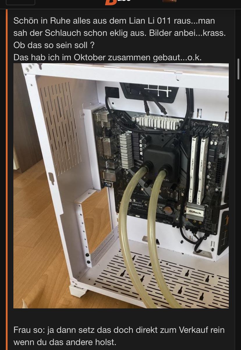

Na super.Drewkev schrieb:Durch die andere Farbgebung der Distro (milchig statt transparent) war ich quasi gezwungen eine Flüssigkeit mit Pastell bzw. als Opak zu kaufen, somit ist es Mystic Fog geworden
Viel Spaß beim verhuntzen des Loops...
Les dir mal die matten an war hinweisen auf der EK Seite dazu durch.
Farbig gibt es auch DP Ultra.
Pastel und anderes zeugs mit Partikeln bedeutet immer: massiv mehr Wartungsarbeiten.
Zumal die Wirkung des mystoc gog recht schnell nachlässt.
Alphacool Eiswasser hatte ich auch...War auch ne Mega saueerrei.

Opakes Kühlmittel ist wie Schlammwasser. Da sind Teilchen drin, die die Trübung erzielen. Das wäre nicht weiter schlimm, aber was passiert, wenn Schlammwasser sich beruhigt? Die Teilchen setzen sich ab, das Wasser klart auf. Natürlich ist genug Dreck in opaker Brühe drin, dass das ne ganze Weile dauert, bis man wirklich was sieht, aber der Dreck setzt sich trotzdem ab und gerade in modernen Kühlern reicht schon eine dünne Schicht Dreck, um den Durchflusswiderstand deutlich zu erhöhen.
Das ganze Theater kann gut gehen und du hast jahrelang keine Probleme oder aber du hast Pech und nach 6 Monaten ist der Kreislauf zu. Im Grunde ist jede Minute, wo das Wasser nicht bewegt wird, schon ein Problem. Steht der PC mal über mehrere Tage unangetastet rum, steigt das Risiko.
Deshalb rät jeder davon ab. Die Wahrscheinlichkeit für Ärger ist größer und der Ärger schlimmer als bei allem anderen Zeug, was man in seiner Wakü verbauen kann.
Die ganzen Kühlflüssigkeiten sind so ein Berg Chemie, dass kaum jemand durchblickt und deshalb kann man auch nur die Mittel empfehlen, die zweifelsfrei keine Probleme verursachen. Dp Ultra, die Standardempfehlung, ist beileibe nicht perfekt und hinterlässt an der Wasserkante mitunter Ablagerungen (wobei da die Zusammenhänge noch nicht ganz geklärt sind), aber das war´s und das Zeug benutzt die halbe Wakü-Welt, zumindest wenn man in die deutschen Foren guckt. Daher auch die allgemeine Empfehlung.
