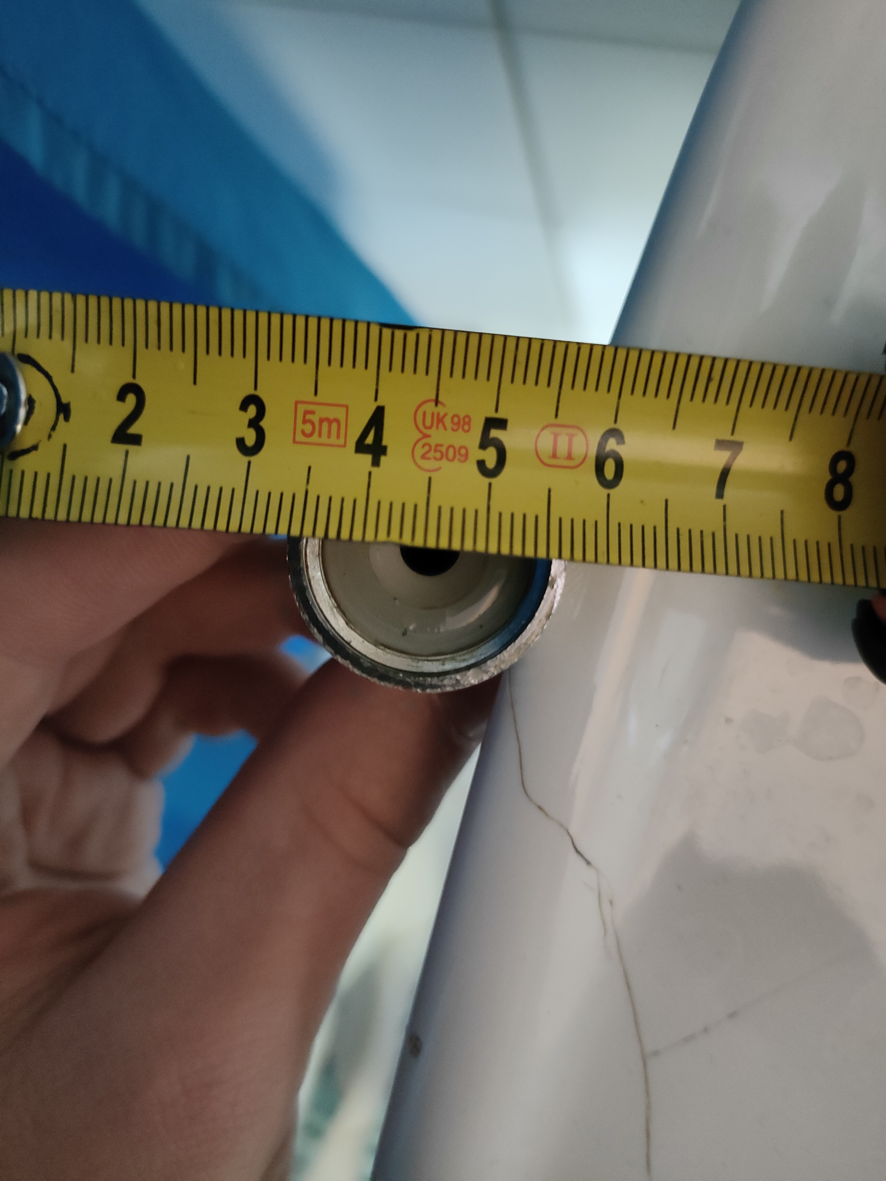

minimii schrieb:
Bei mir passt G1/2 Aussengewinde auf G1/4 Aussengewinde.
Sowas wie der:
So ein Ding habe ich auch. Sollte man zwar in der Badewanne oder am Boden der Dusche machen, weil doch bisschen Wasser austritt, wenn man keinen Dichtring parat hat. Ist recht praktisch.

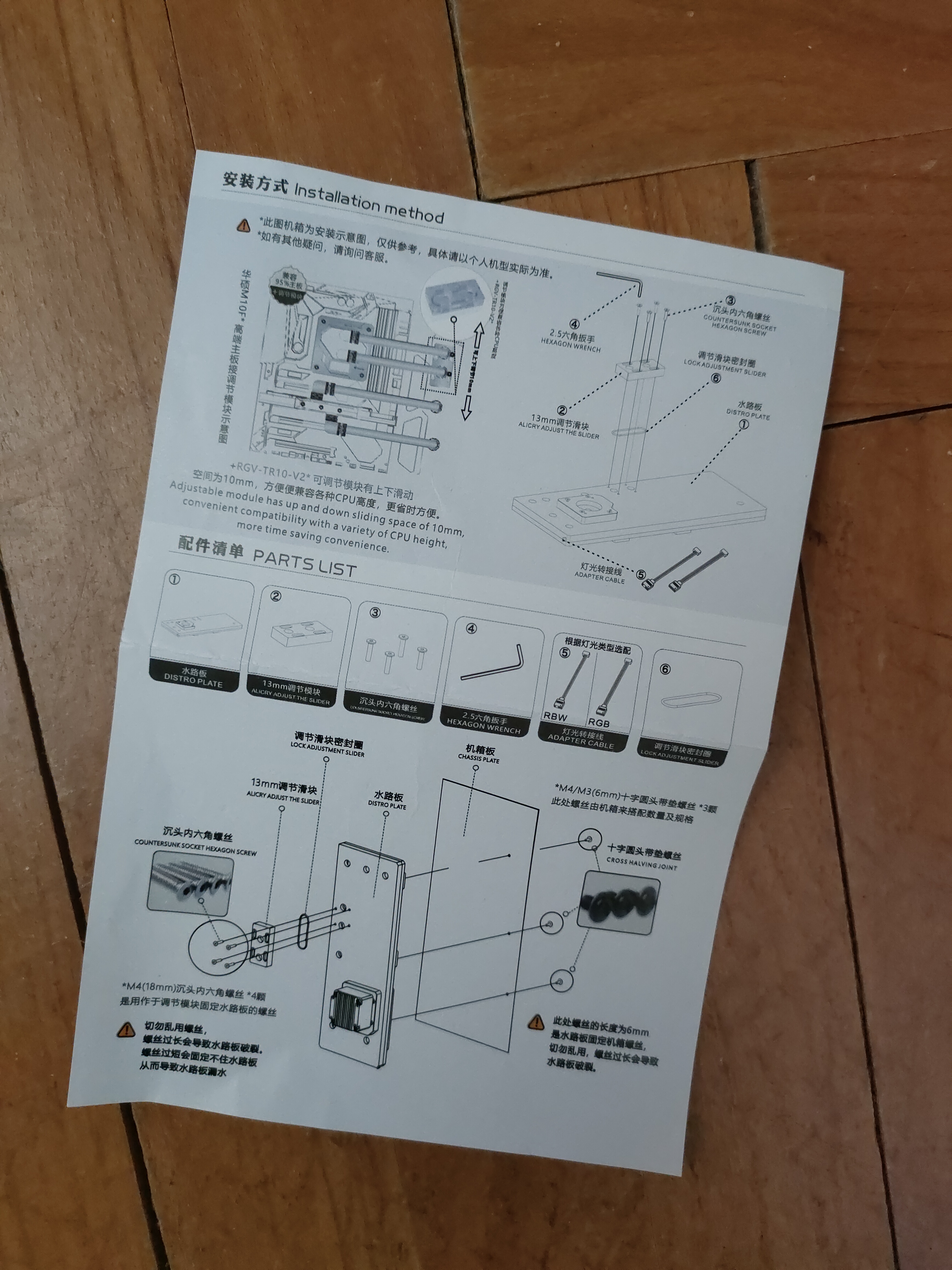

Drewkev schrieb:
Die Anleitung ist übrigens auch geil, die Schraubenlöcher am Gehäuse darf ich erstmal suchen:
Bykski halt. Der Laden ist halt so. Dafür ist der Preis ziemlich gut.
Hab bei meinem an die G1/4 Seite son Alphacool O ring drauf gemacht...die liegen den 6er Packs ja immer bei.
Mein Duschlauch hat auch ne Dichtung drin.
Seitdem geht es tatsächlich :)
Joa, wobei mir das auch wirklich egal ist. Ist in der Badewanne und bisschen Wasser schadet den Teilen nicht. Muss man danach zwar abwaschen, aber na und?
Ich hätte sogar noch Dichtringe über.

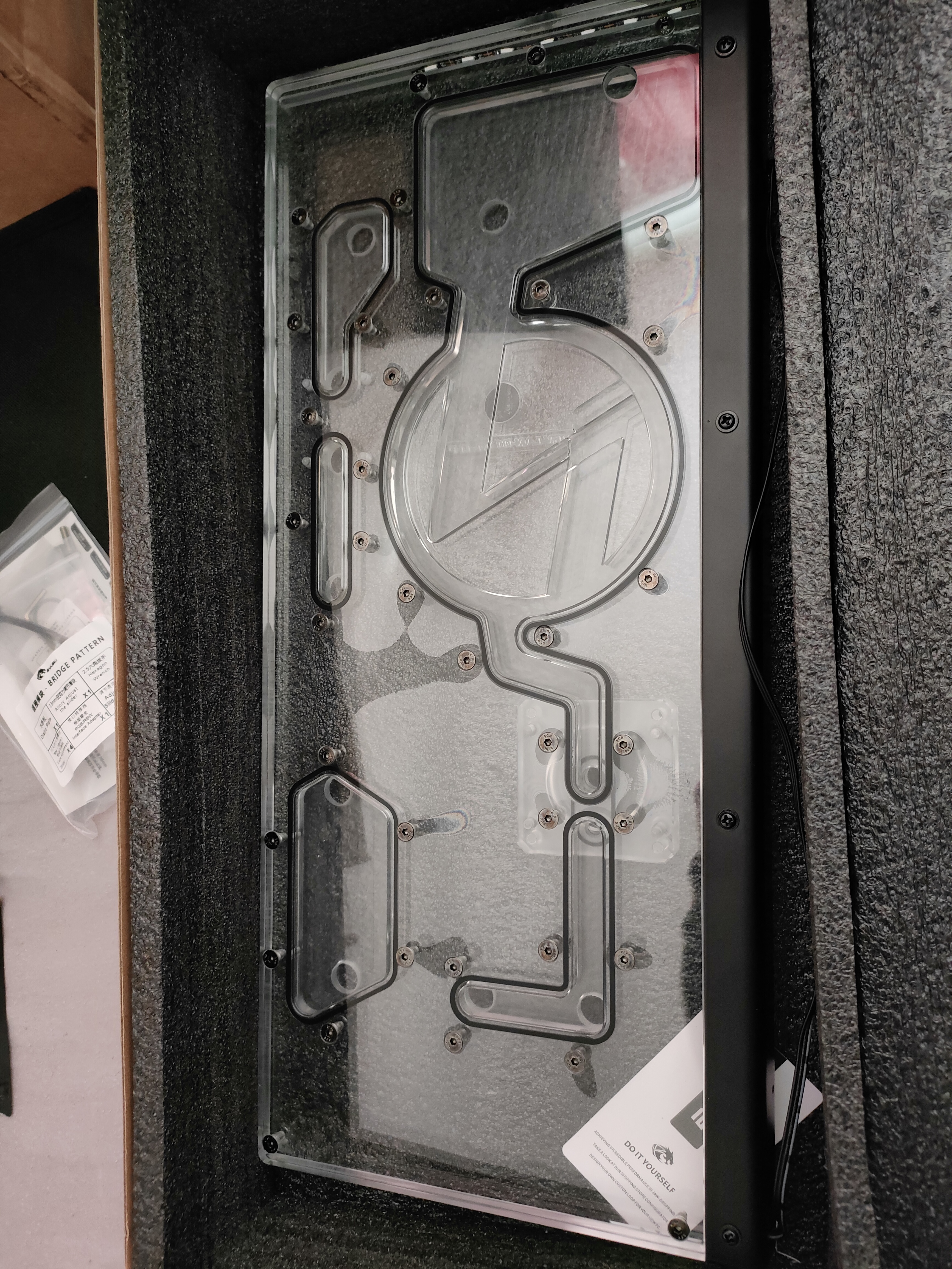

Nö, einfach nochmal durchspülen, um die Reste des Leitungswassers loszuwerden.
Die Reinigung machst du mit dem Duschschlauch und was du sonst noch beimengst (kommt auf die Teile an, bei ner Distroplate habe ich keine Ahnung, welche Reiniger man da reinkippen könnte), danach musst du nur alle Rückstände der eventuell verwendeten Reiniger und des Leitungswassers entfernen. Dafür das Durchspülen mit Desti.
