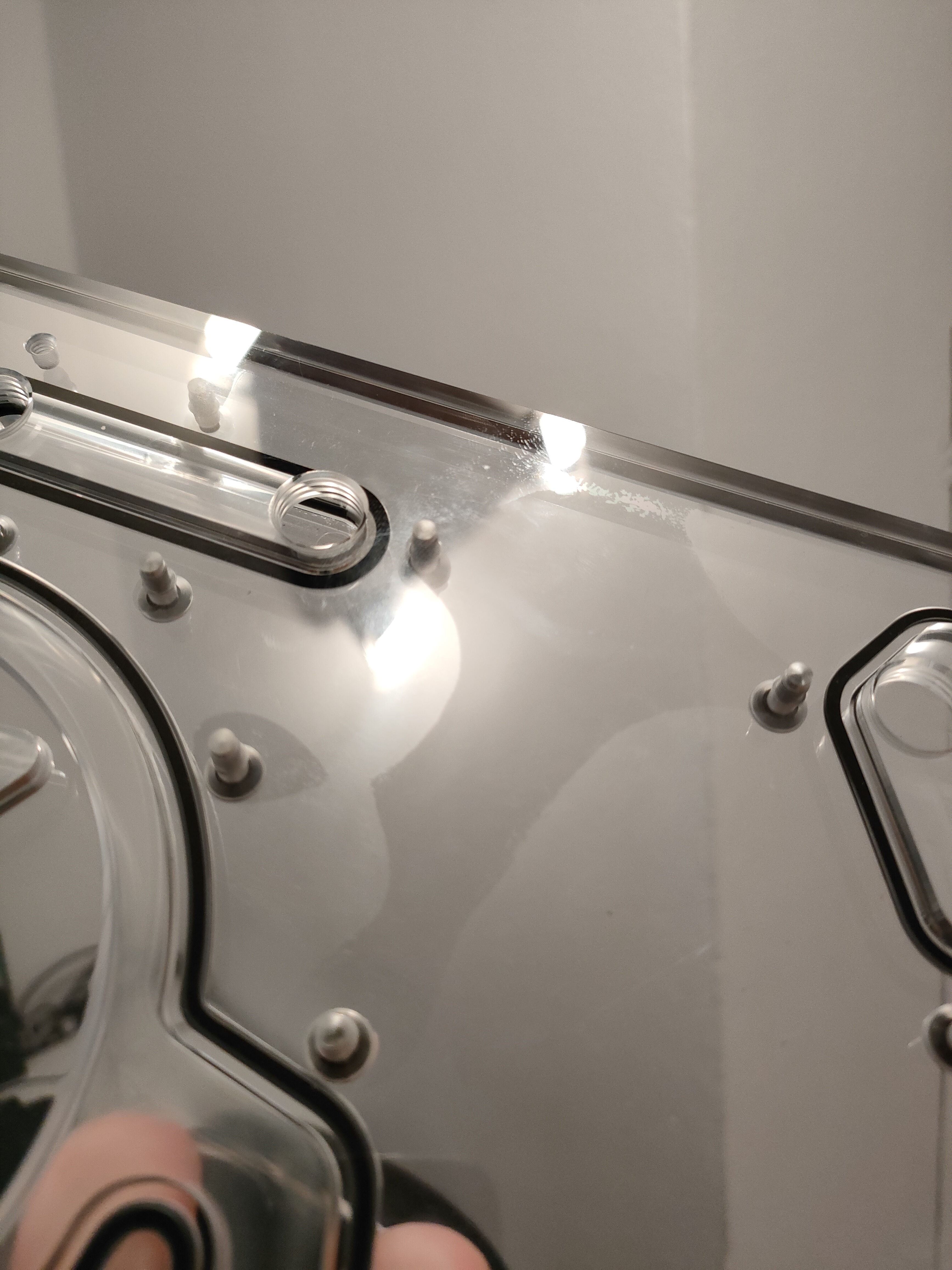

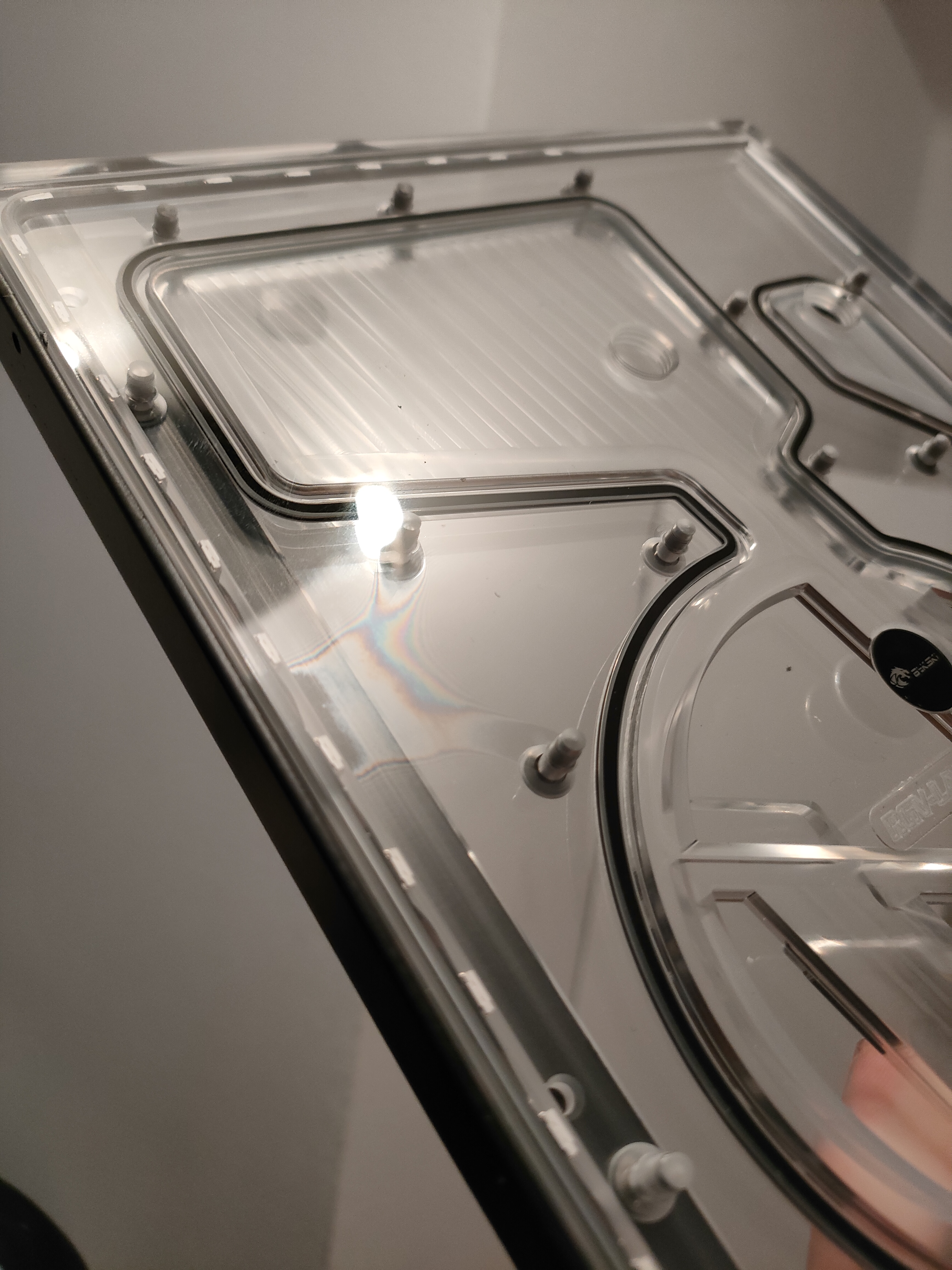

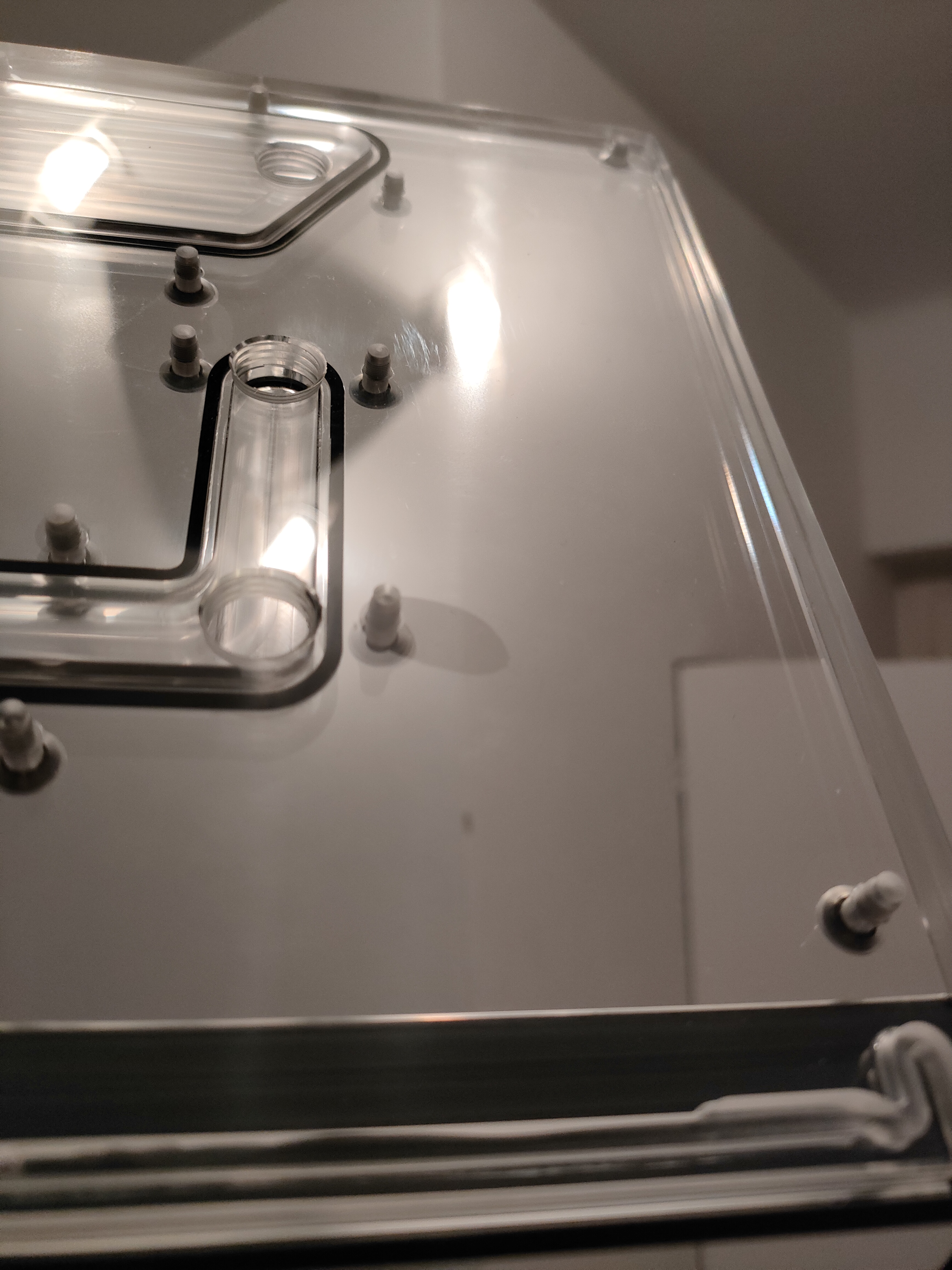

Achja hier die Fotos:
Als wäre da halt Wasser dazwischen was jetzt durch die zwei Hälften zusammen gepresst wird.

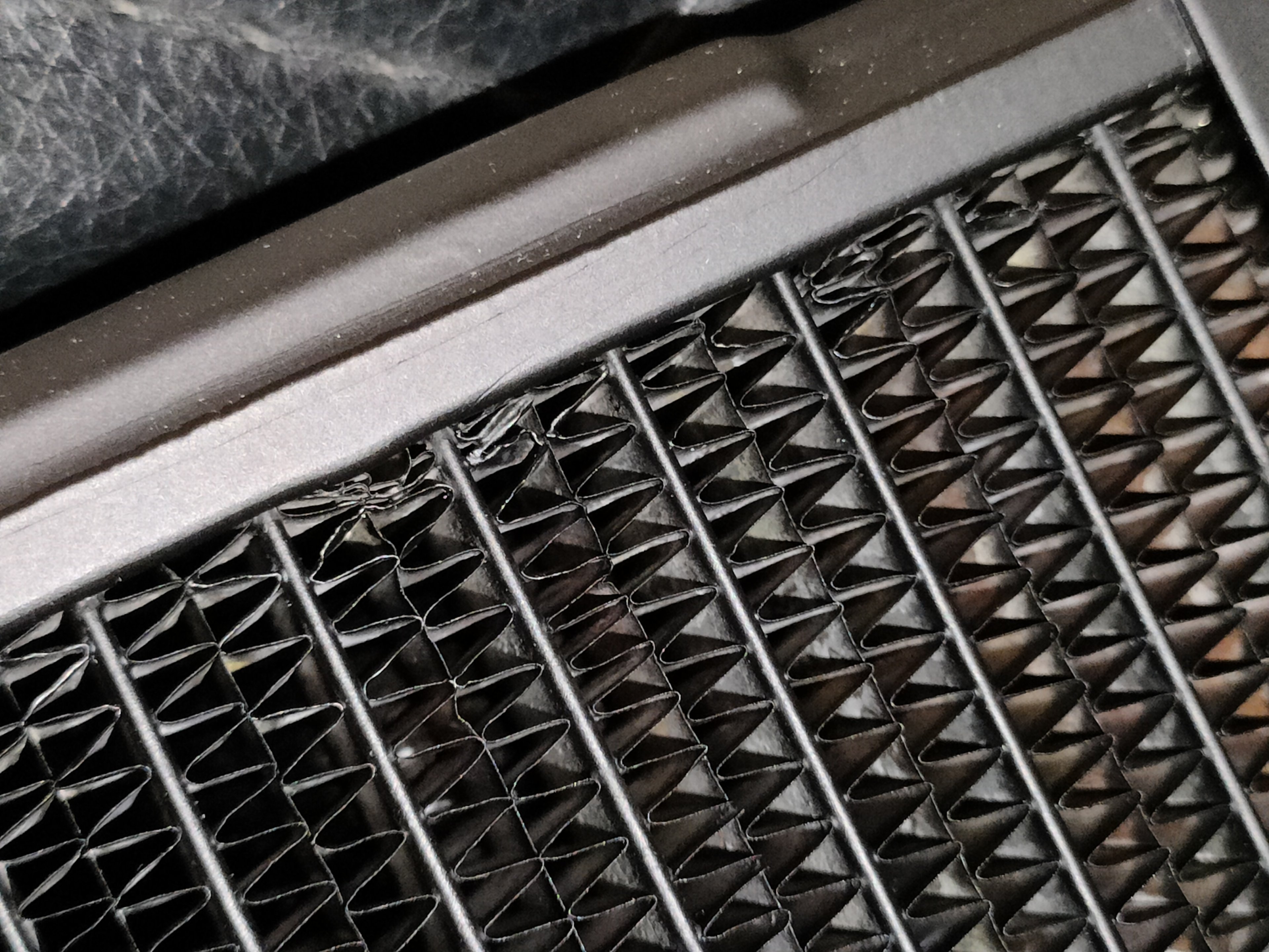

Beim Radiator ist mir auch was aufgefallen:

Das mit den Radiatoren ist leider normal. Die Lamellen sind einfach ziemlich fragil, aber das tut der Leistung keinen Abbruch.
