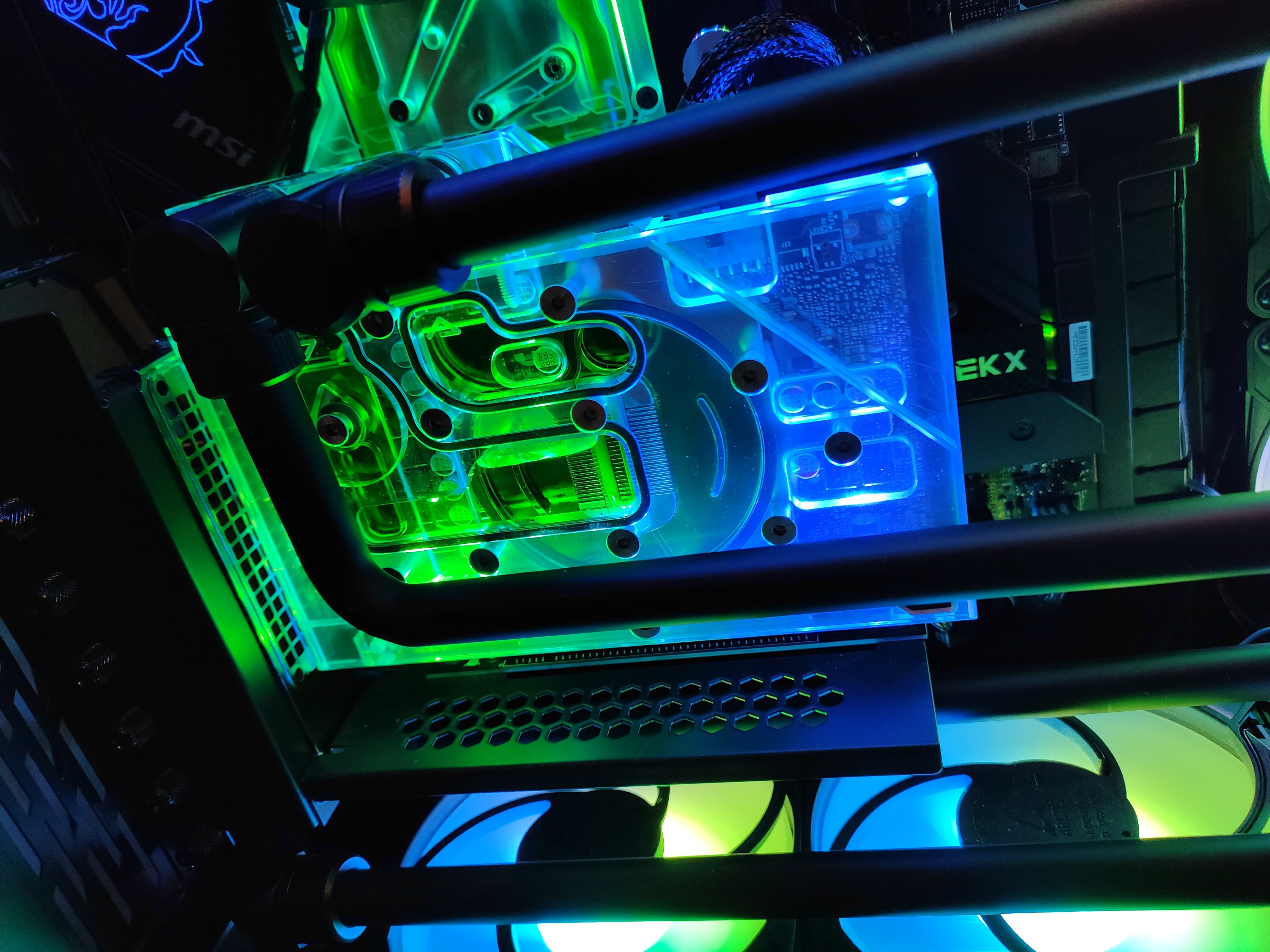

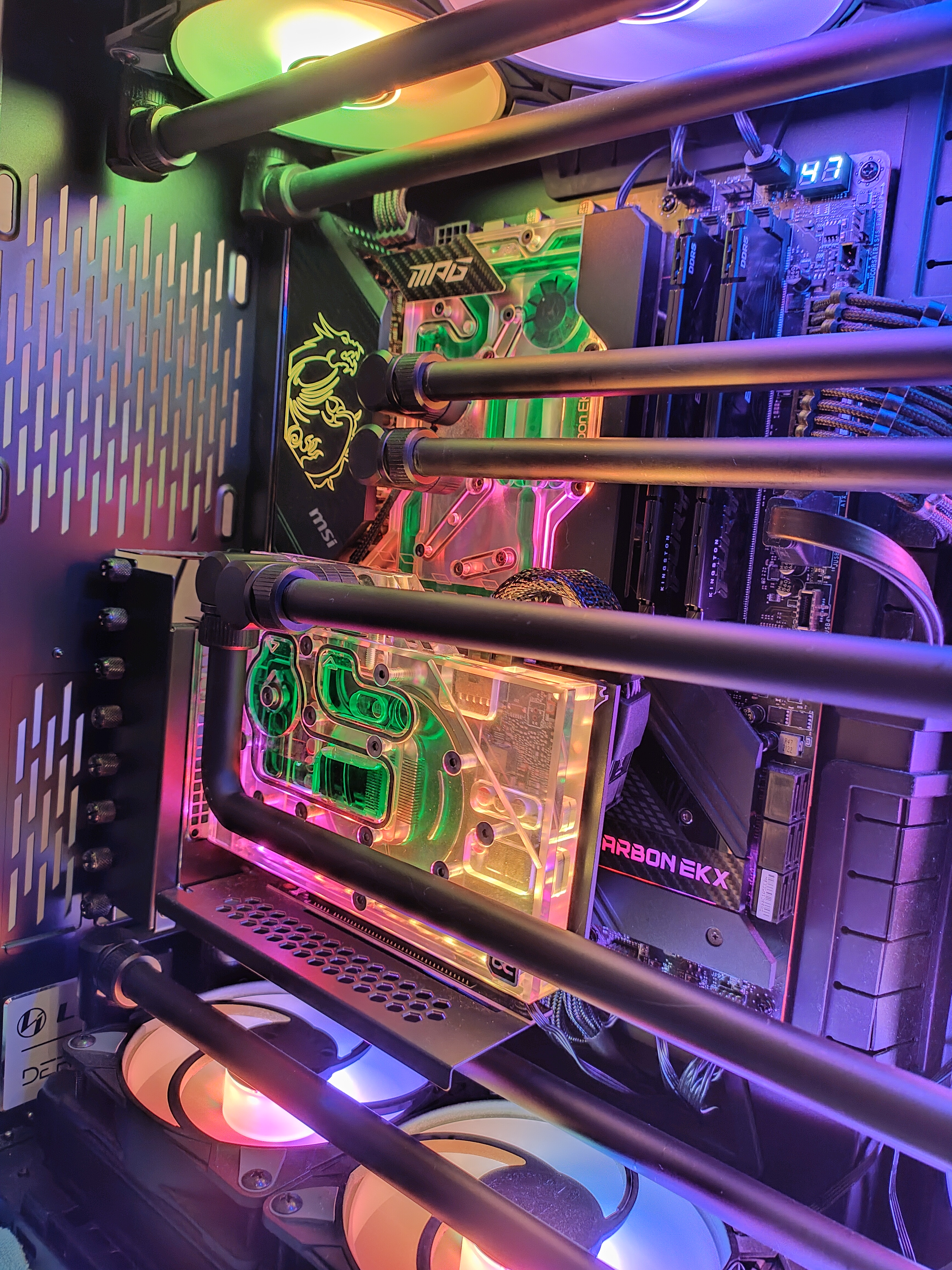

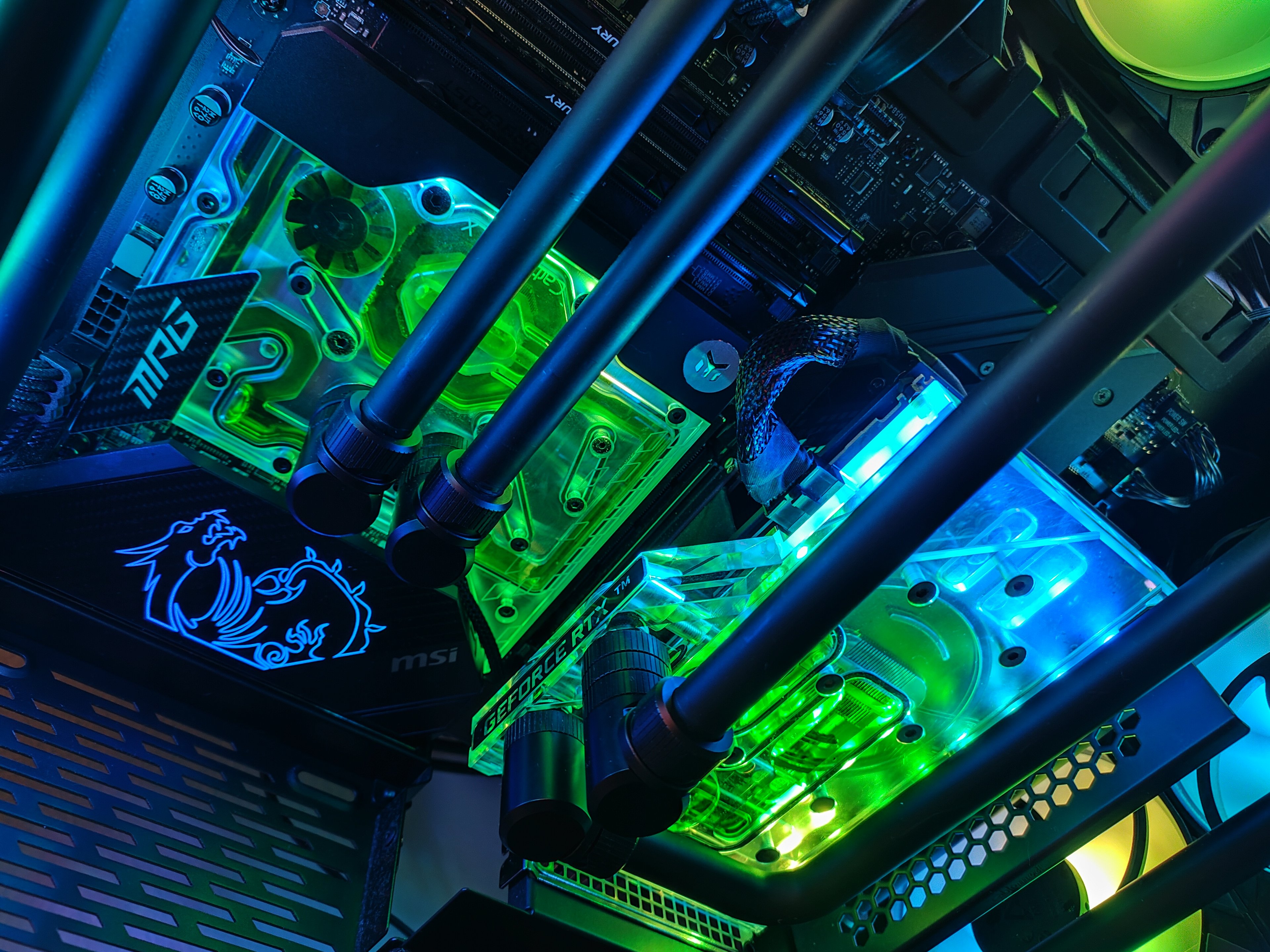

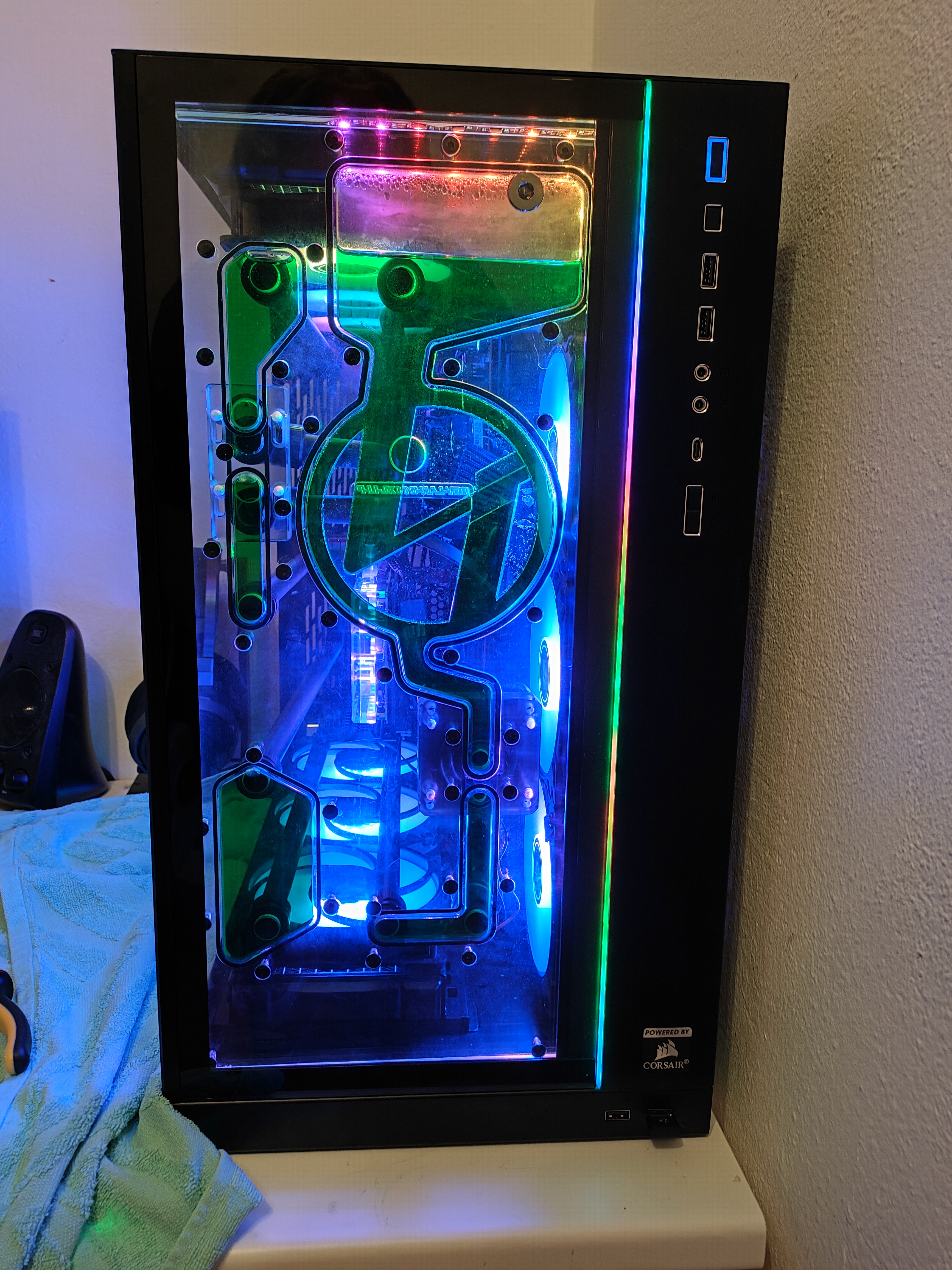

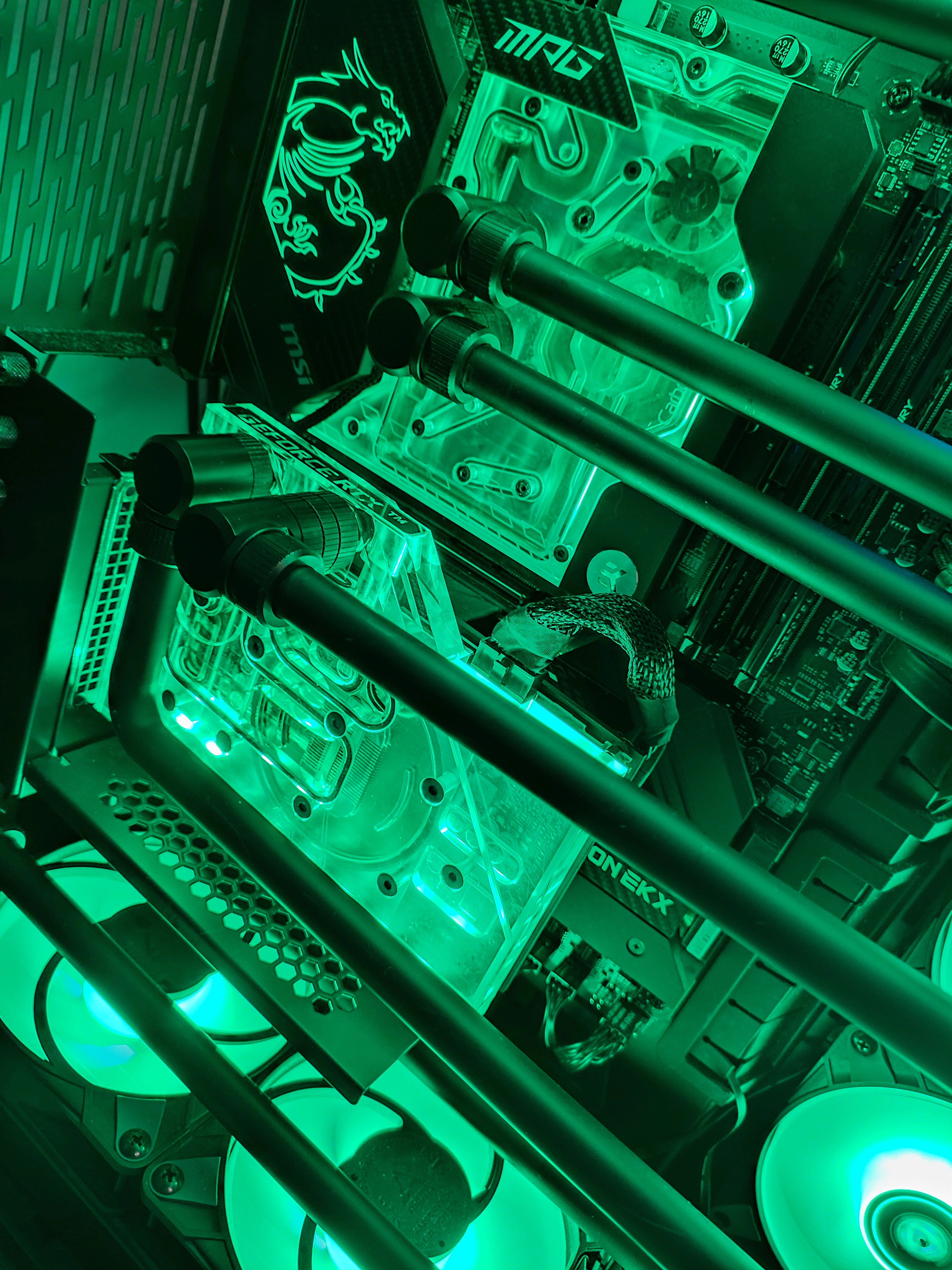

So meine Freunde. Ich darf euch mit Stolz das Endergebnis präsentieren, auch wenn hier das ein oder andere (kleine) optische Detail sicher noch geändert/-bessert wird. Aber vorerst bleibt das so.
Und ja ich weiß, das eine Rohr von der Grafikkarte zur Distroplate ist schief, aber glaubt mir, auch zwei Biegungen helfen da nicht.
Da muss wohl oder übel ein Versatzstück her.
