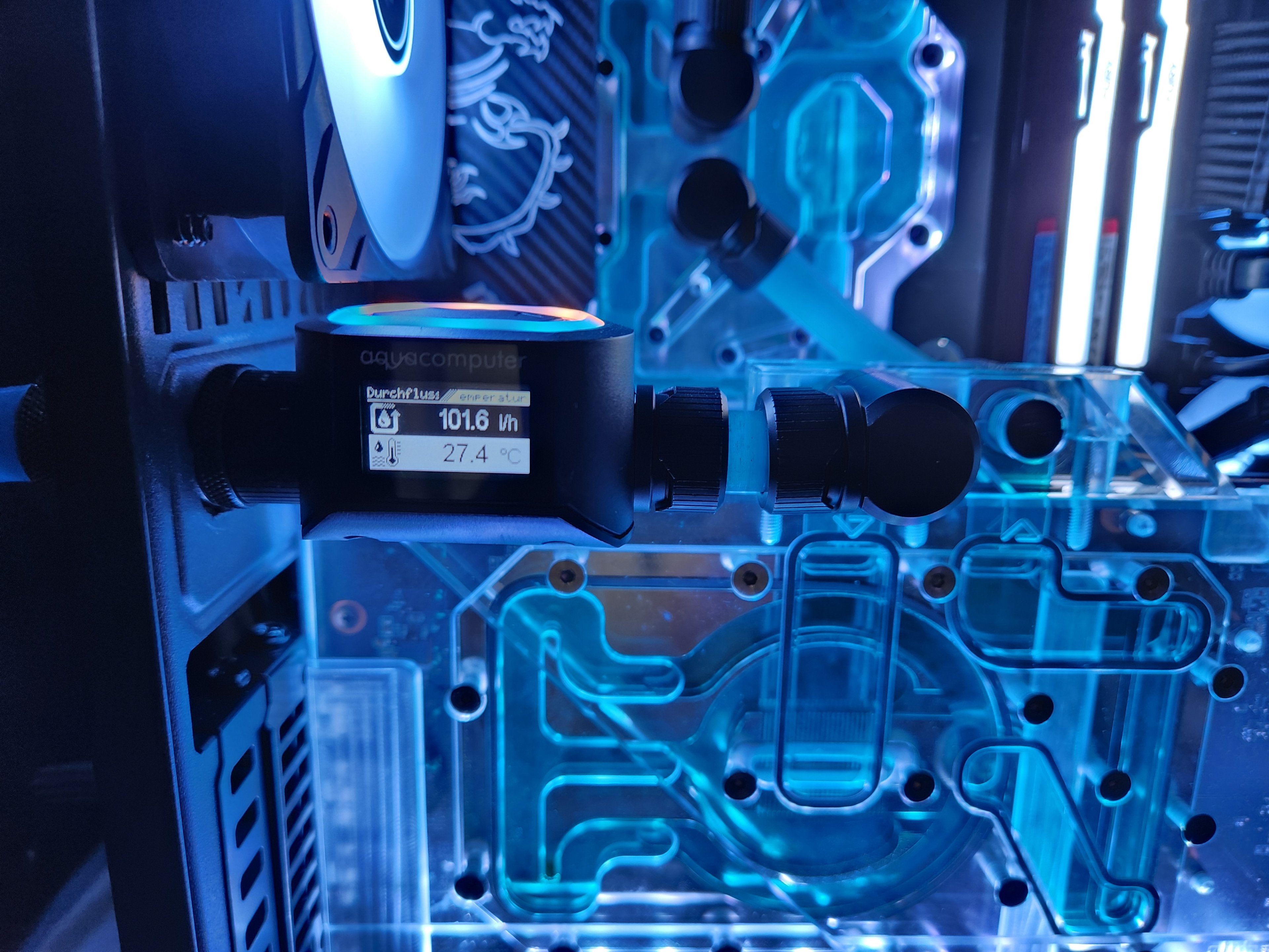

So, der Loop steht. Aber ich kriege das Ding nicht entlüftet, wenngleich ich die Kühlflüssigkeit sowieso noch tausche. Auch ist der Durchfluss nicht so viel besser als vorher, ich komme aktuell auf 100l/h wenn beide Pumpen mit 100% laufen. Aber das kann ja auch an der Luft liegen, dafür habe ich zu wenig Erfahrung um das richtig einschätzen zu können.
Später kann ich paar Fotos reinstellen, vielleicht habt ihr Ideen.

Geduld, dauert manchmal. Es bietet sich auch an, nur eine Pumpe einzuschalten und generell abwechselnd zu betreiben. Zwei Pumpen liefern den besten Durchfluss, aber zum Entlüften der Pumpen ist es besser, wenn sie einzeln laufen.

Ja? Dann werde ich das so machen.Sinusspass schrieb:aber zum Entlüften der Pumpen ist es besser, wenn sie einzeln laufen.
Macht es auch einen Unterschied ob ich die mit AGB laufen lasse oder die mit Pumpentop?
Sinusspass
- Sep. 2018
- 2.355
Kommt drauf an, welche noch Luft enthält. Wenn die Pumpen alle entlüftet sind, macht es natürlich keinen Sinn, eine auszuschalten. Da lässt man abwechselnd alle oder keine laufen. Es kann trotzdem eine ganze Weile dauern, bis alles entlüftet ist.
Initial dürfte die Pumpe mit AGB am besten funktionieren. Sitzt die zweite Pumpe direkt hinter der ersten? Dann sollte die ziemlich schnell entlüftet sein. Hat bei mir mit 4 Pumpen hintereinander gut funktioniert.
Prinzipiell hilft viel Durchfluss um alle möglichen Lufteinschlüsse mitzureißen. Viel Durchfluss wirkt am Ende aber kontraproduktiv wenn Luftblasen im AGB nicht mehr überwiegend aufsteigen, sondern wieder eingesaugt werden. Da muss man dann eine Einstellung finden, welche für die letzten paar Prozent Luft im Kreislauf gut funktioniert.
Wenn wirklich noch grob entlüftet wird, ruhig den Durchfluss häufig ändern.

Ja, das denke ich mir auch, nur ohne bewegen sich die erst gar nichtFUSION5 schrieb:Viel Durchfluss wirkt am Ende aber kontraproduktiv wenn Luftblasen im AGB nicht mehr überwiegend aufsteigen, sondern wieder eingesaugt werden.
Sei's drum, das Messingtop von Oblitek kommt eh auch noch rein.

Deshalb nimmt man einen großen Agb. Da beruhigt sich das Wasser.FUSION5 schrieb:Viel Durchfluss wirkt am Ende aber kontraproduktiv wenn Luftblasen im AGB nicht mehr überwiegend aufsteigen, sondern wieder eingesaugt werden.
Direkt an aus. Ist am wirksamsten.FUSION5 schrieb:Wenn wirklich noch grob entlüftet wird, ruhig den Durchfluss häufig ändern.

Seit ich 2 Pumpen im Kreislauf habe entlüfte ich indem ich die erste Pumpe (die zum AGB führt) hochdrehen lasse, dann die 2. Pumpe (am MoRa) zuschalte und anschließend beide kurz abschalte.
Liefert mMn bessere Ergebnisse als beide Pumpen gleichzeitig zu starten.

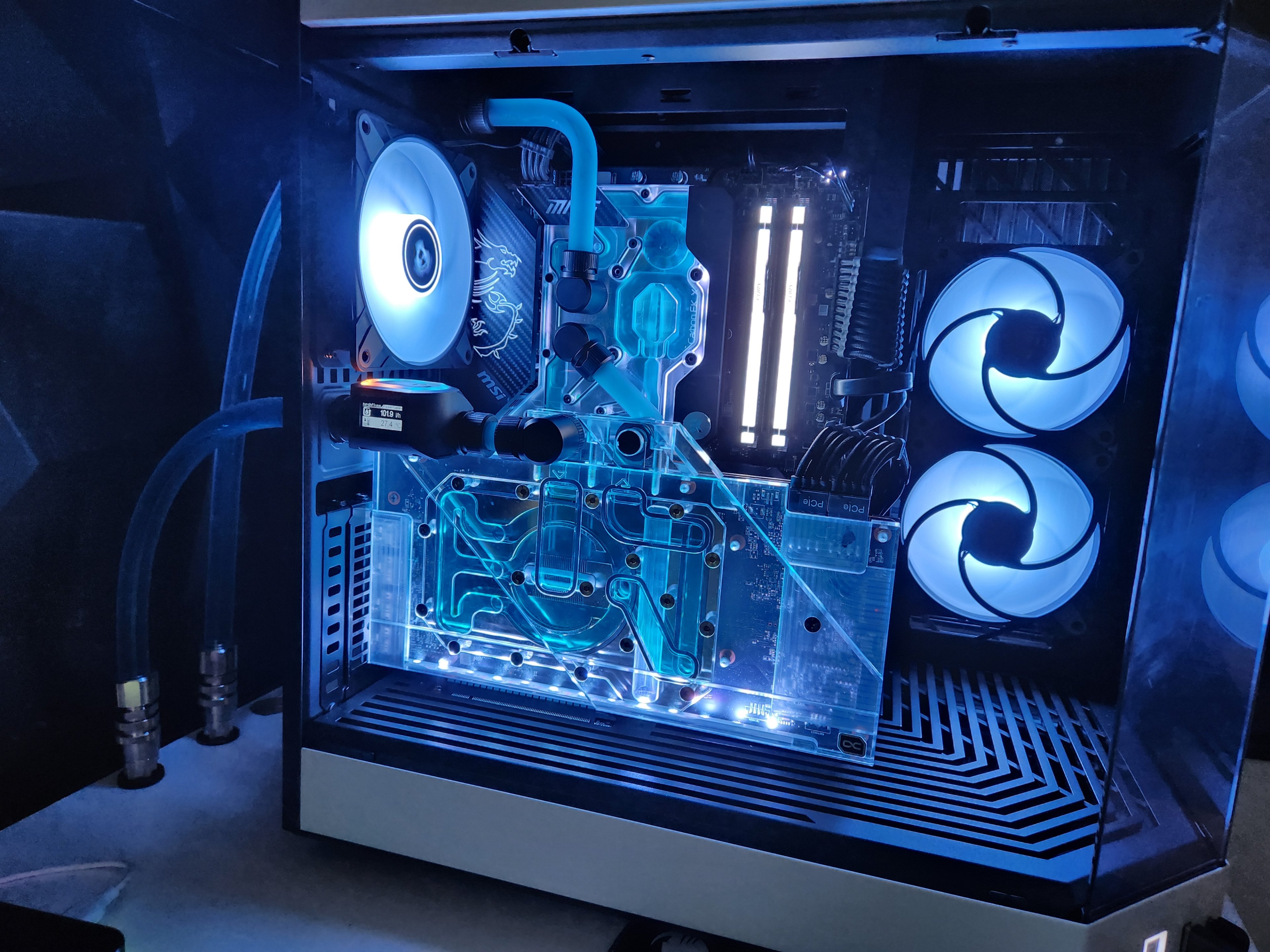

Achso, ich schulde euch ja noch Fotos.
Ich hatte mir sehr viele Mini-ITX Gehäuse angesehen, viele flogen aber wegen dem nötigen SFX(-L) Netzteil raus, im Endeffekt wollte ich dann doch wieder ein Zwei-Kammer-Design und das O11 EVO war mir dann aber zu groß obwohl mich das Upright Bracket schon sehr angesprochen hat.
