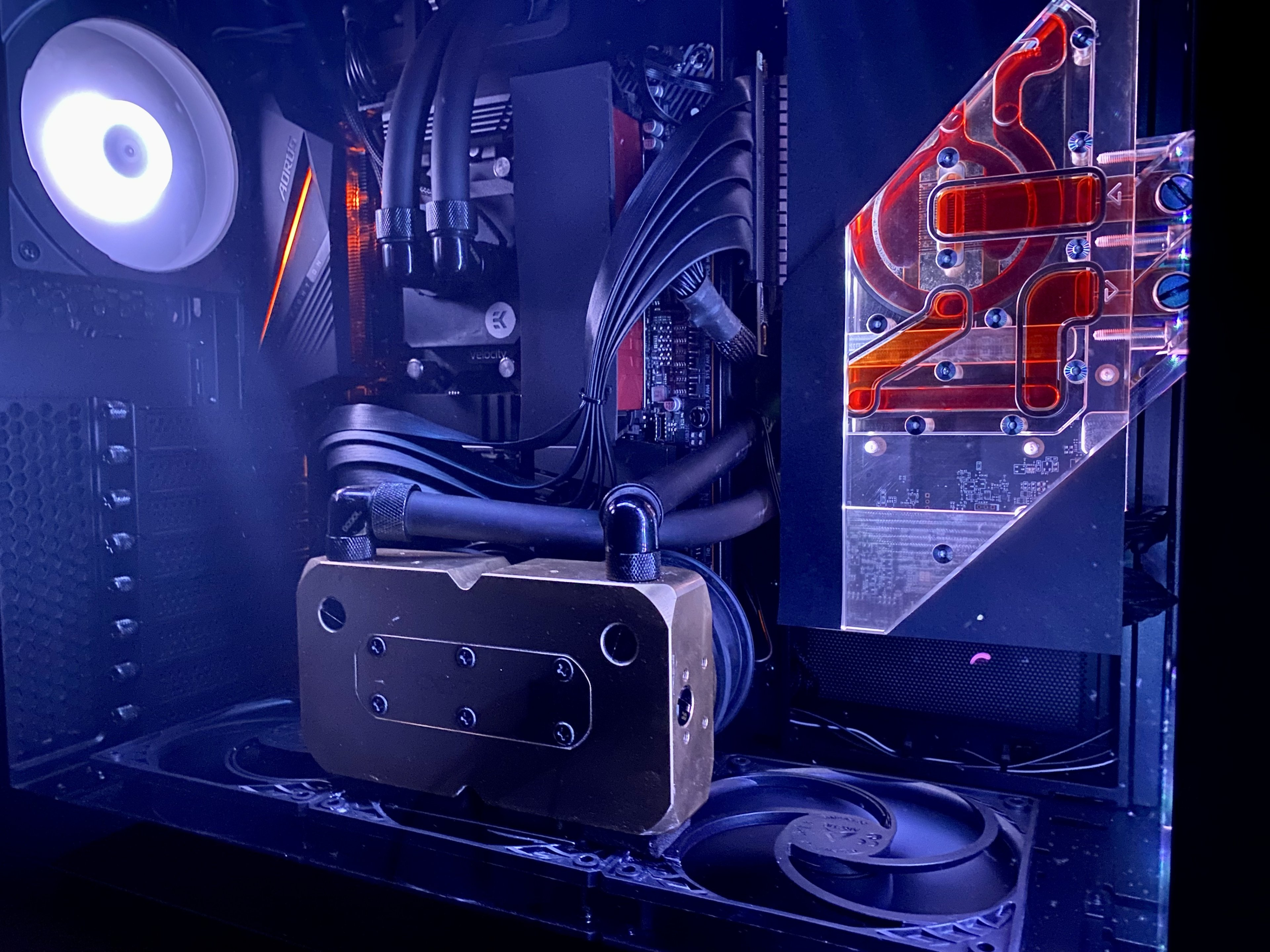

Die Drehzahlen können sich je nach Pumpe auch etwas unterscheiden.
Bei mir sieht es mit zwei DDC 4.2 PWM so aus.
Normalerweise komme ich auf etwa 30-32 °C mit der Wassertemperatur. Lasse ich diese kontrolliert bis auf 47 °C ansteigen, steigt auch mein Durchfluss auf ca. 215 l/h weiter an.
Die Pumpe kannst du auch dazwischen hängen.
Hatte ich testweise auch so dran, als noch meine Aquastream Ultimate mit verbaut war.
Hatte sie zwischen Rechner und Mora gesetzt, um die neuen Pumpen und den gebraucht gekauften Top auf Dichtigkeit und Funktion austesten zu können.
Nachtrag: Wird die Pumpe nicht direkt nach den AGB verbaut, schalte sie beim Befüllen nicht dazu. Erst sobald der Loop befüllt wurde, zur Unterstützung. Zum Befüllen müssen auch nicht beide Pumpen laufen. Diese Pumpen können nicht saugen und sollten deshalb auch nicht trockenlaufen.
Richtig. Ich hab auch schon zum testen einfach Pumpen mit Schnelltrenner "mal eben" rein gehangen.
Mehr als ein AGB im Loop ist doof...macht eher Probleme als das es nutzt.
Pumpe + Top reicht.
Dualtop ist auch nett.
Messing ist die Premium Variante.
Du kannst auch deine alte 3.1 erstmal rein hängen.
Im Luxx steht ein phobya Messing Top zum Verkauf.
Doch, genau so würde ich das machen. Von der AGB-Pumpen-Kombi direkt in den Top der nächsten Pumpe.
Die 3.1 PWM wollte ich verkaufen, aber dann hänge ich die halt mit rein.
Wie bereits geschrieben hängt es davon ab, wo du sie verbaust. Nach den AGB ist natürlich kein Problem. Aber wie in meinem Fall zum Austesten zwischen Rechner und Mora wurde zunächst kein Wasser hinkommen und das wäre für die Pumpe nicht gut.
Mir ist nicht bekannt, wie du genau die zweite Pumpe verbauen möchtest und es gibt ja noch die Möglichkeit die Pumpe ganz woanders zu verbauen. Die muss ja dann nicht zwangsläufig nach den AGB sitzen, wenn du dort bereits eine Pumpe verbaut hast. Ganz davon abgesehen, dass eine Pumpe zum Befüllen mit voller Drehzahl vollkommen ausreicht. Erst wenn der komplette Loop befüllt ist, kann die zweite dazu kommen, damit die Luft noch besser rausgedrückt wird.
Aber wie du es am Ende machen willst, ist dir überlassen. :)
Kenne jemand, der hat vier solcher Pumpen zum Befüllen genutzt und ihm ist dann eine Röhre aus dem Anschluss gesprungen.
Ist schon klar, aber vielleicht willst du sie irgendwo hinsetzen, wo sie nicht gleichzusehen ist. Denn die zweite Pumpe muss nicht zwingend unmittelbar danach kommen. ;)
Gibt Tops die den Durchfluss mehr hemmen als andere.
Am Ende sind das ja auch Wiederstände.
Alphacool scheint da generell ein Fall zu sein…für meine D5 Dual Tops kann ich das bestätigen.
Da ist mein EK besser als das Messing.
Ein guter Platz für eine weitere Pumpe wäre bei mir als Beispiel zwischen Rechner und Mora, am Mora selbst dran.
