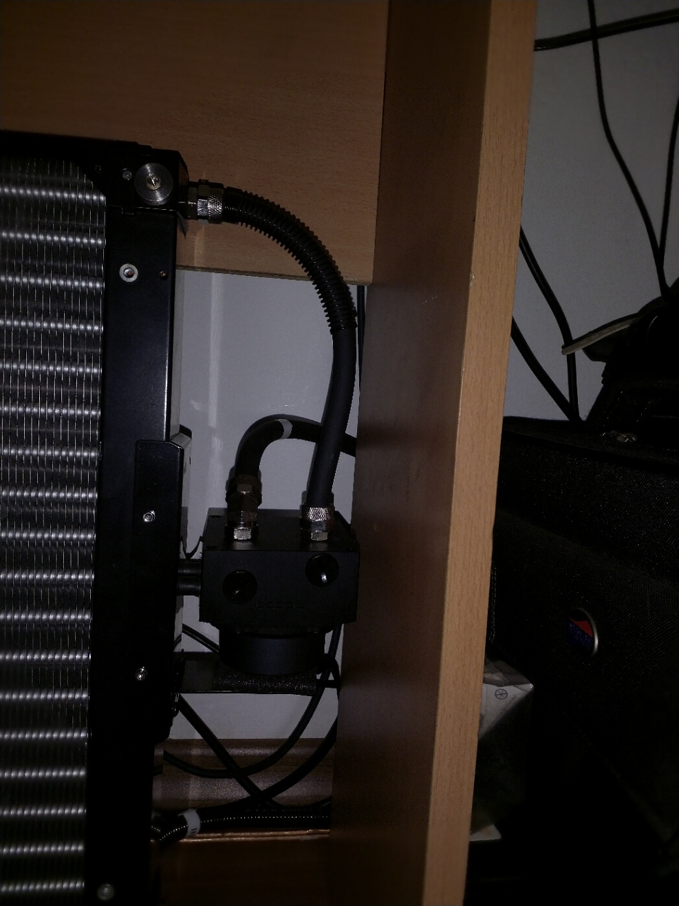

Nutze ich zB. für meine externe Pumpe am MORA:
Eine VPP755 mit Eisdecke.
Achso, praktisch das gleiche wie ich habe, nur ohne AGB..... Danke

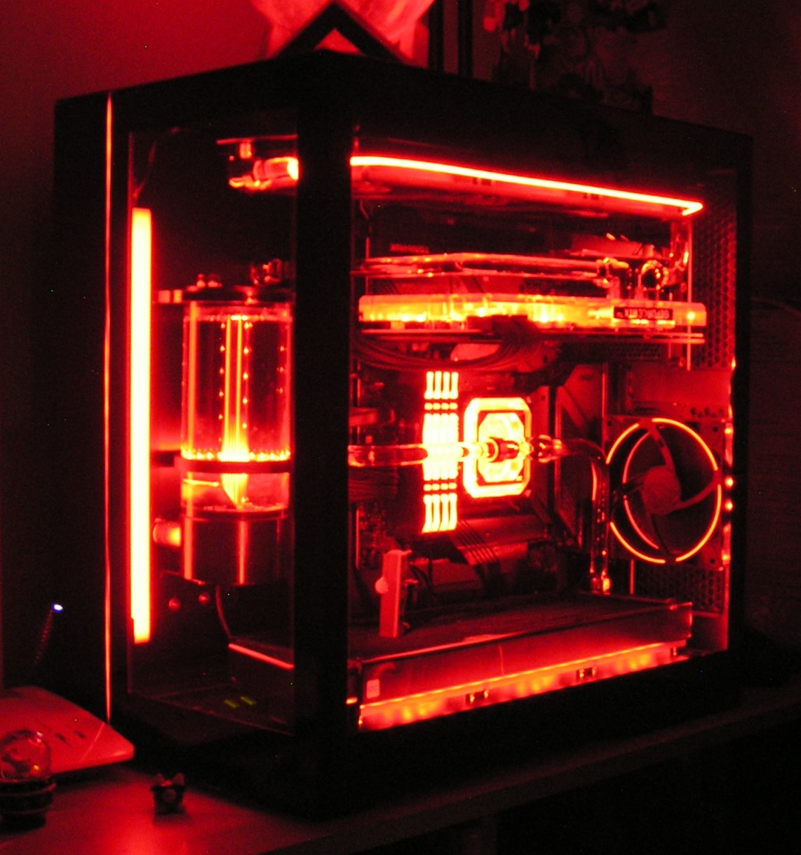

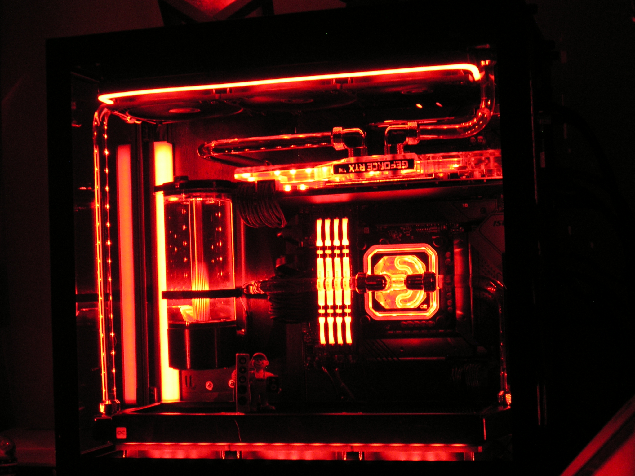

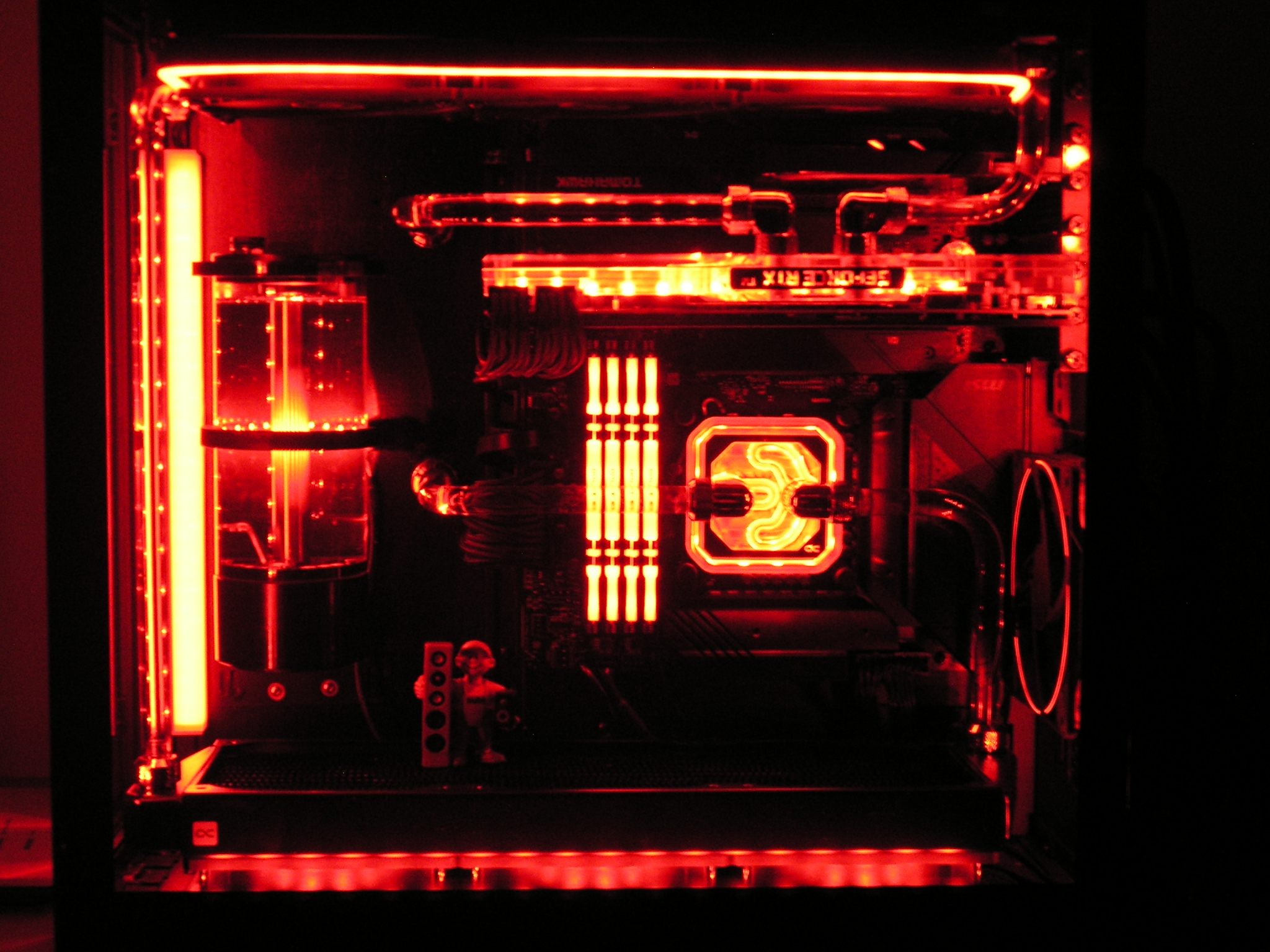

@Drewkev - Den MORA habe ich ja schon seit 2017, das EVO kam dann vor ein paar Monaten erst nachdem ich mich endlich überwunden habe die ganze Arbeit auf mich zu nehmen. :)
Das EVO wollte ich schon haben seit ich den ersten Prototypen gesehen habe, die Möglichkeit des Invertierens war hier der ausschlaggebende Punkt.
Intern habe ich 2 360er X Flow Radis, die Seitenwand wo der AGB montiert ist hab ich selbst gemacht weil mir die Originale zu löchrig war.
Hinten in der 2. Netzteilkammer sitzt noch meine Aquastream, die Abdeckung für das 2. Netzteil hab ich auch selbst gemacht und dient nun für den Ein- und Ausgang zum MORA.
Bin aber noch nicht ganz fertig, ein paar Kleinigkeiten muss ich noch ändern und einen OCTO will ich noch einbauen damit ich mehr Sensoren anschließen und die Lüfterkategorien einzeln steuern kann.

Na da wo der Rechner stehen sollte ist das nur so möglich, da ich ansonsten ja das Kabelgedöns auf der sichtbaren Seite hätte.
Auf dem 2. Bild ja schön zu sehen.

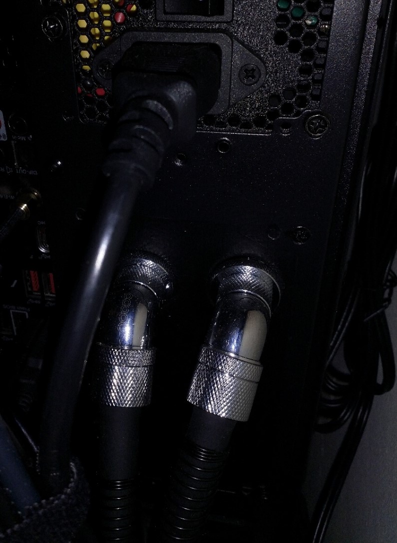

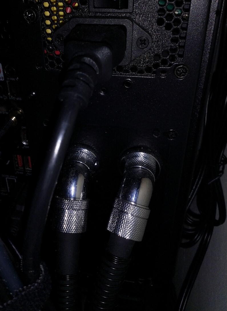

Für die Schläuche wäre mir das zu gefährlich, da hab ich das so gelöst:

Anfangs habe ich die Schläuche auch einfach da durchgesteckt, eine ordentliche Schottverschraubung war mir dann aber doch sicherer. Geht ja durch den freien Netzteilplatz sehr schön.

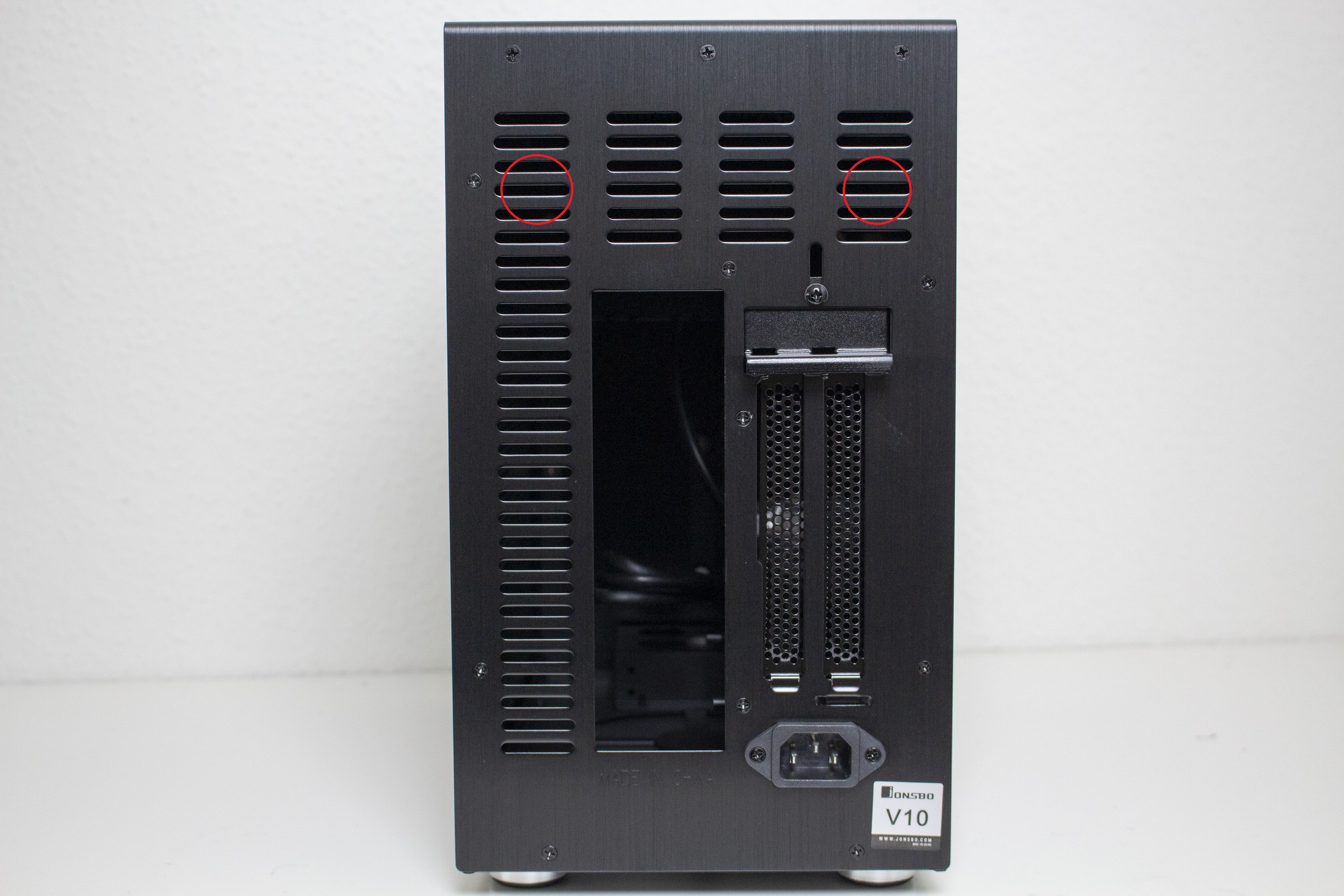

Irgendwie bin ich jetzt doch von der Idee eines externen Radiators angefixt, dazu mit Schottverschraubungen ins Gehäuse.
Aber: kann man das auch bei "löchrigen" Gehäusen machen? Ich hab zwar schon einige Builds gesehen wo das gemacht wurde, bin mir aber nicht sicher. Ich würde das nämlich gerne bspw. beim Jonsbo V10 in Erwägung ziehen:
