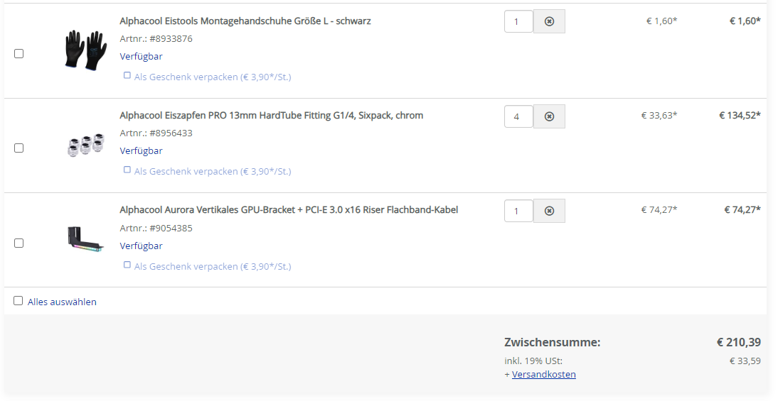

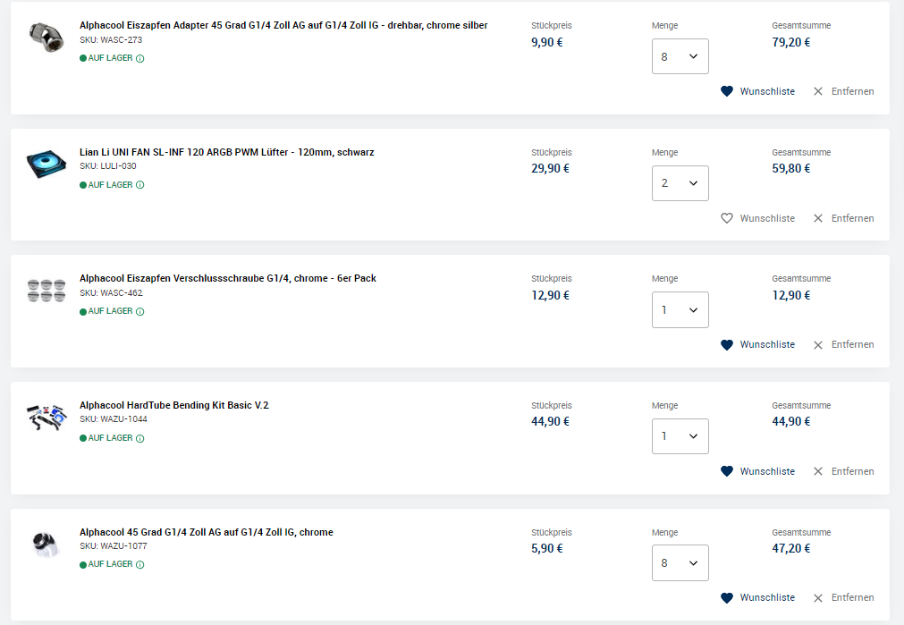

So habe mal den Rest zusammen gestellt was noch fehlt. Das Vertikale Halterung Tool, hatte ich eine Idee hoffe es klappt ^^.
Sind so 850 euros xD

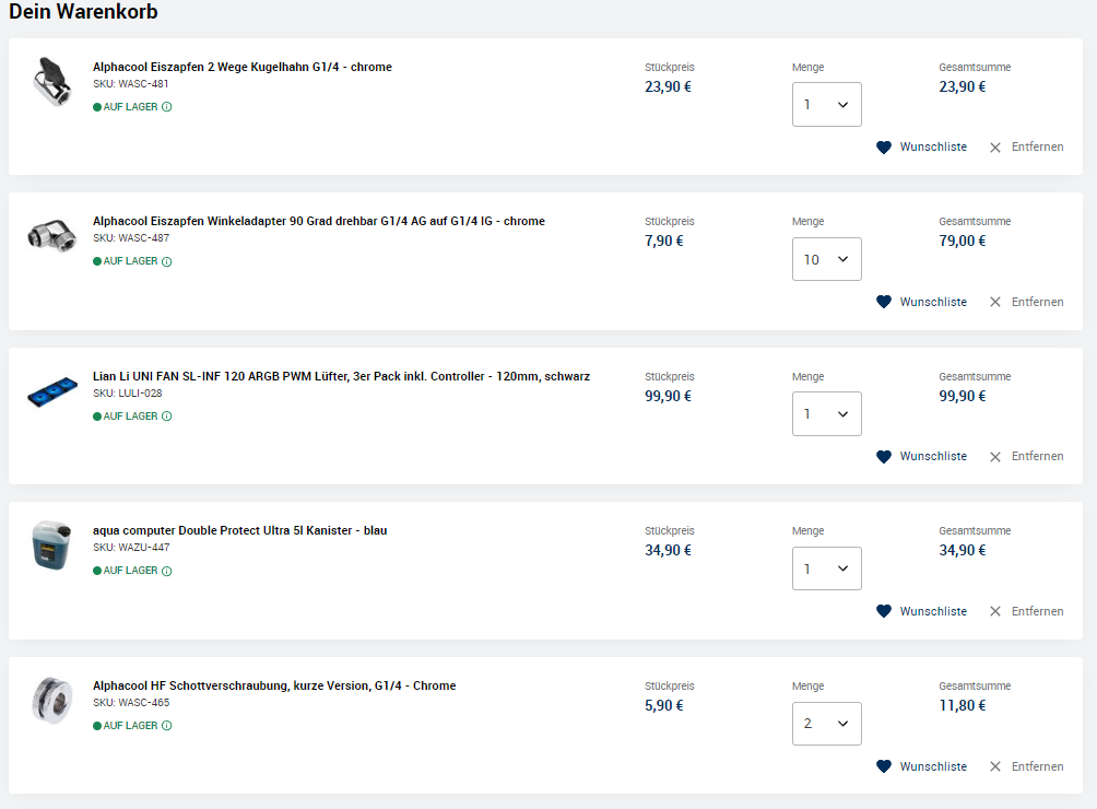

Die Winkeladapter würde ich drehbar nehmen, denn dann kannst du sie auch in die richtige Position drehen. Dazu dann noch ein paar 90° Winkeladapter. Die Software von Aquacomputer kannst du nur nutzen, wenn du dir dazu auch eine Steuerung oder ein Gerät, was per USB angeschlossen, mit dazu kaufst.

@LiniXXus Sind die Alphacool Eiszapfen 45° nicht drehbar die Alphacool Eiszapfen Adapter 45 Grad G1/4 Zoll AG auf G1/4 Zoll IG - drehbar, chrome silber ?
Oder meinst du ich soll die lieber kaufen ? Alphacool Eiszapfen Winkeladapter 45 Grad doppel drehbar G1/4 AG auf G1/4 IG - chrome
Ich habe den hier gekauft wo ihr mir alle endfohlen hattet Aqua Computer Durchflusssensor high flow NEXT, OLED, 2x G1/4, RGBpx - schwarz
Doch die sind drehbar, war aus dem Screenshot nicht ersichtlich. Mit diesem DFS kannst du die Aquasuite nutzen. Aber keine Regelung, sondern nur Informationen zu Temperaturen usw. Eine Regelung zum Beispiel mit den Lüfter per Wassertemperatur geht nur mit einem Quadro, Octo oder Aquero 6.

@LiniXXus Habe 10 Stück von den 90° drin hoffe reicht sonst kann ich ja noch nach bestellen ^^,

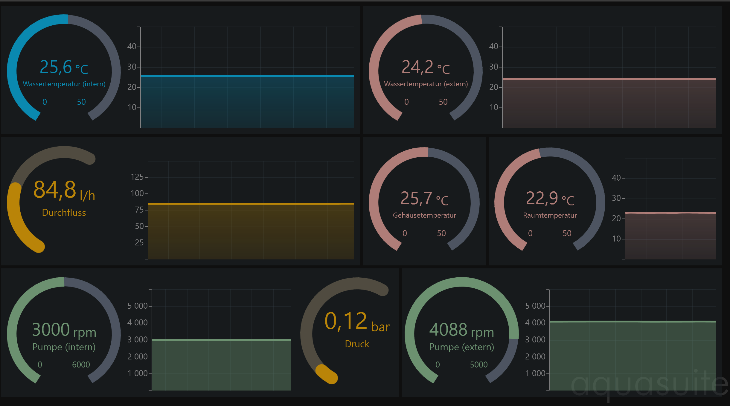

Sind das nicht normale PWM Lüfter? Dann kannst du die auch über die Aquasuite regeln. Auch das RGB könntest du damit steuern und alles unter einen Hut bringen anstatt 3 verschiedene Tools laufen zu haben.Kibaneki schrieb:da ich Lian Li lüfter dann drin haben werde
So sieht das zB. bei mir aus:
Geht aber auch noch viel umfangreicher, kannst damit auch die Systemdaten überwachen und anzeigen lassen.
Da gibt es sehr viele Möglichkeiten.

ah ok hatte schon gedacht muss da rum stechern im kabel xDPCTüftler schrieb:Sind das nicht normale PWM Lüfter? Dann kannst du die auch über die Aquasuite regeln. Auch das RGB könntest du damit steuern und alles unter einen Hut bringen anstatt 3 verschiedene Tools laufen zu haben.
Genau so läuft das.

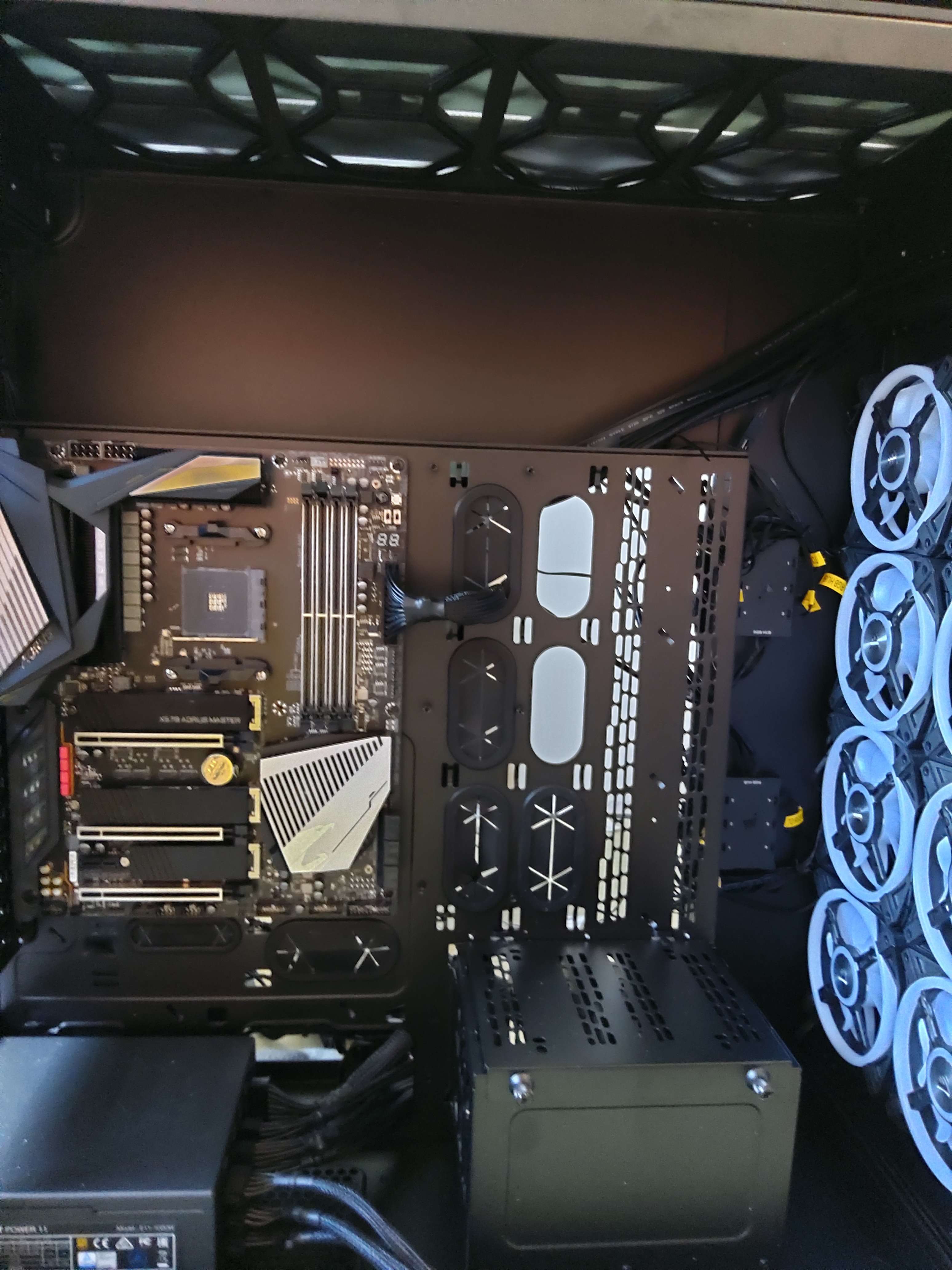

Habe mein PC schon auseinander gebaut und ein System auf einer Test brücke auf gebaut das ich später die um gebauten gpus testen kann ob Bild kommt, und das Corsair 1000d ist auch schon gereinigt kann dann über Nächte Woche anfangen dran zu schrauben in ruhe wenn die letzten teile da sind.
