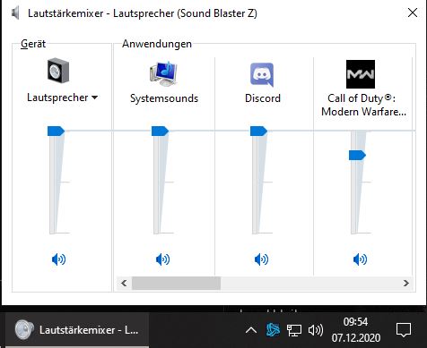

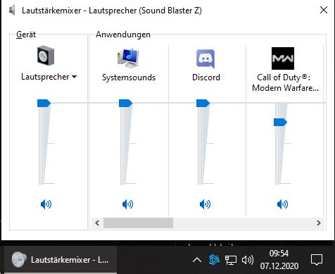

Und im Lautstärkemixer kannst du die einzelnen Programme wenn sie geöffnet sind nicht anpassen ?
