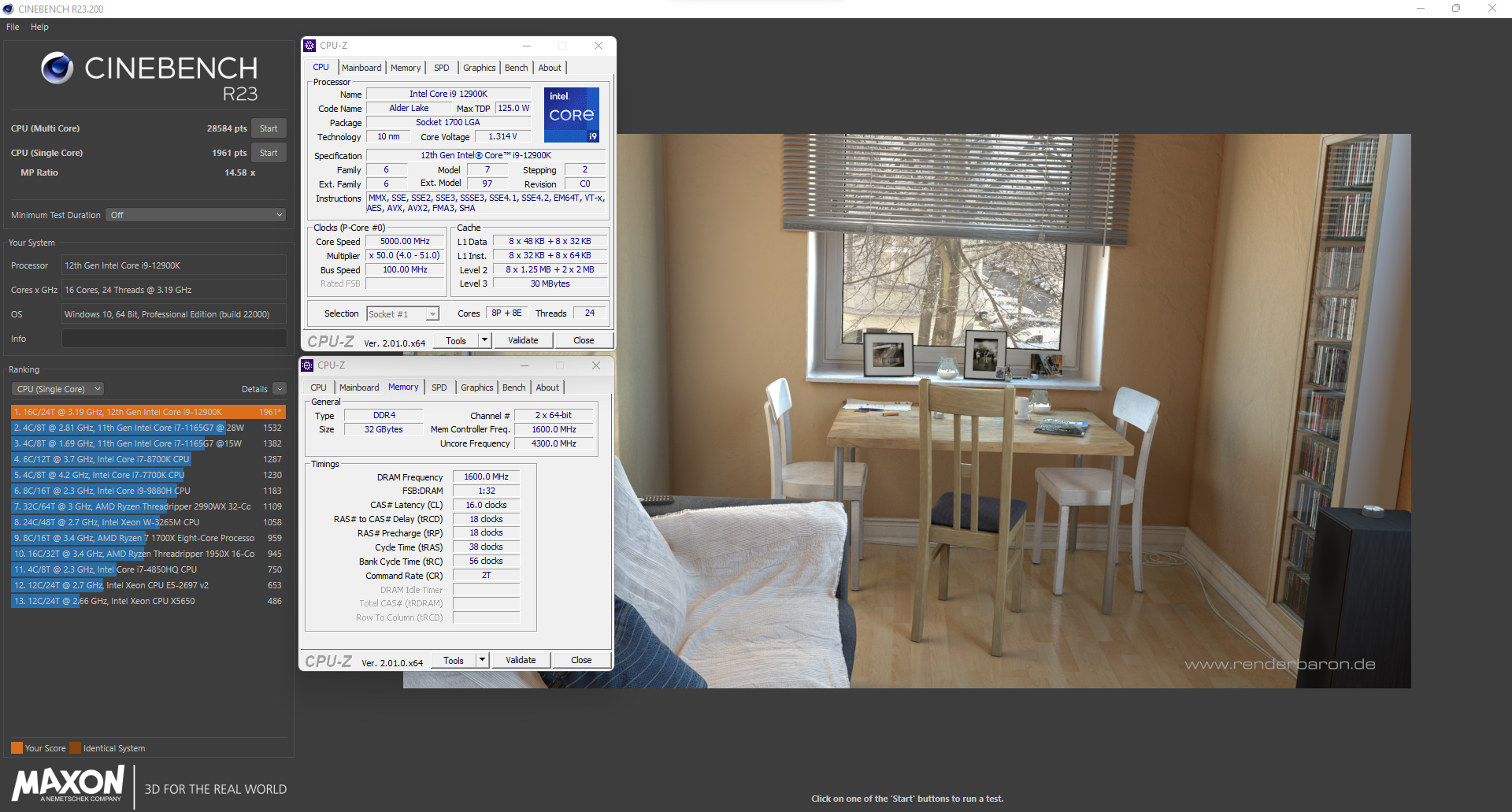

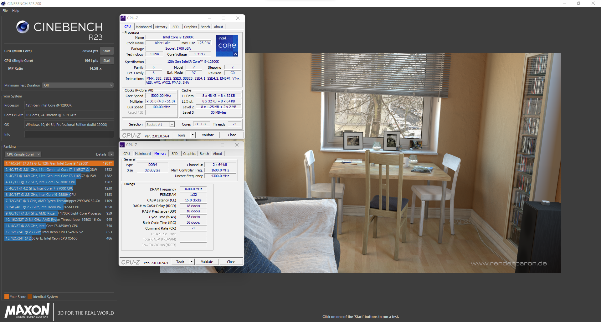

Der Score in Cinebench R23 ist viel zu wenig und hört sich für mich danach an, als würden die E-Cores nicht genutzt werden. Dazwischen passt die restliche ~ Punktzahl.
Wenn das System unter Windows 10 läuft, wundert mich das nicht oder die E-Cores sind deaktiviert.
Unter Windows 11 ( CinebenchR23 zeigt Windows 10 an ) Allcore auf P-Core 5 GHZ und E-Core auf 4 GHZ setzen geht auch und man bekommt in Cinebench R23 eine hohe Punktzahl.
