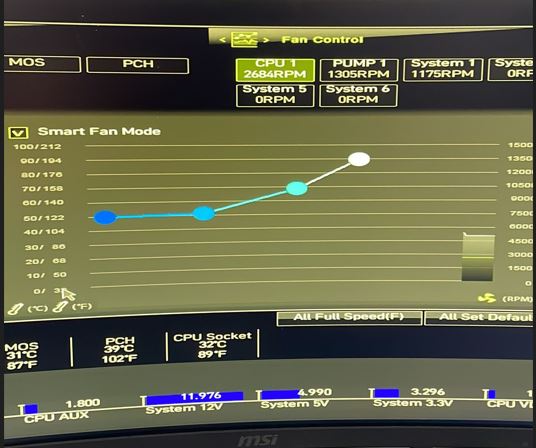

die Frage wäre auch wie sollte denn die kurve aussehen ca. also der lüfter. ich hatte das davor so:
wenn das alles nicht bringt. dann abmontieren und neue wlp rauf.

leider noch nicht, werd ich dann machen. CPU_FAN hat sich letztens mit ca 2660 U/min gedreht. aber pump nur wenig:
ich habe aber 2 Kabel von der Pumpe ausgehend. eins läuft in CPU_FAN und eins in CPU_PUMP
kA wo der Unterschied ist? hat die pumpe einen lüfter drinnen?
CPU_FAN steuert die Lüfter auf dem Radiator, CPU_PUMP steuert die Pumpe, oder hast du noch ein weiteres Kabel das zu den Lüftern geht?

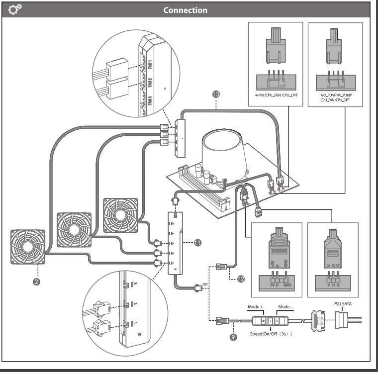

Laut der Anleitung hier, führen zwei Kabel aus der Pumpe. Eines ist für Strom und Drehzahl der Pumpe und wird am Mainboard auf AiO_Pump oder CPU_Fan gelegt.
Das zweite Kabel ist Stromversorung für die Beleuchtung der Pumpe und geht in den RGB-Controller der mitgeliefert wurde.

hm grade habe ich einen kleinen Fehler entdeckt. beim anstecken.
die lüfter beim radiator waren im SYS_FAN2 - gehören tun sie aber in CPU-FAN
ich habe 2 Kabel ausgehend aus der pumpe - eines geht in einen SPLITTER wo man die lüfter vom radiator ansteckt und weitergeht das kabel in die motherboard für die RGB denk ich.
und das 2te Pumpen kabel geht in AIO_PUMP - war aber CPU-FAN angesteckt.
weiß nicht wie viel das ausmacht.
hab das jetzt richtig gestellt und probiere es dann vielleicht funkts jetzt und all die Aufregung war umsonst. human error (facepalm)
