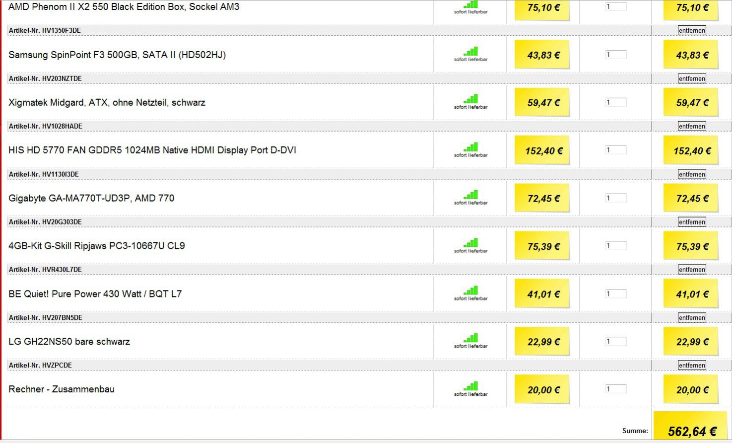

Bei Hardwareversand mit Rehner zusammenbau 563 €
Aber mit nem Phenom 550BE.Wen du ein 955 wilst must du noch etwas drauflegen.
