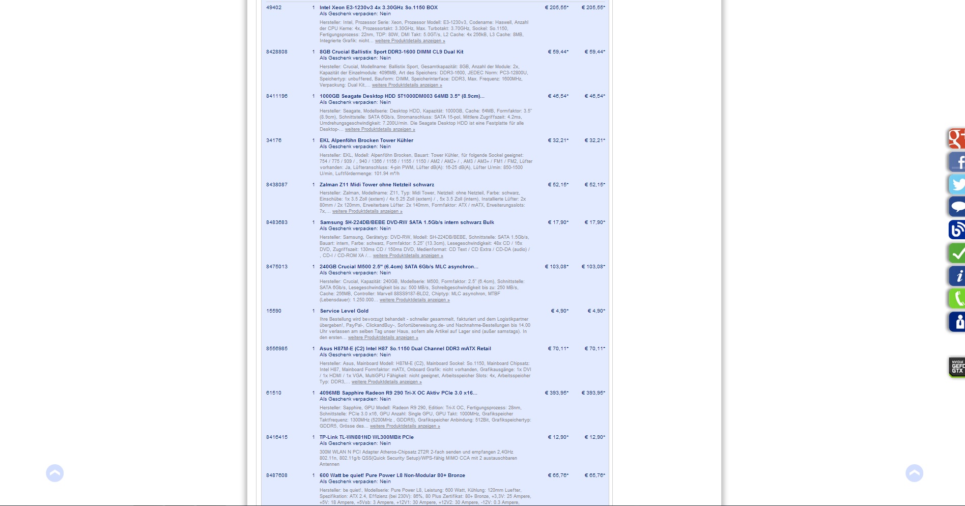

für knapp 30,- Aufpreis zur MSI Gaming gibt es gerade recht günstig die Inno http://www.mindfactory.de/product_i...culeZ-X3-Ultra-Aktiv-PCIe-3-0-x16_857660.html Eine der leisesten /kühlsten Custom-770er!
Dieses L7 geht natürlich nicht....http://geizhals.de/be-quiet-straight-power-e9-450w-atx-2-4-e9-450w-bn191-a677345.html

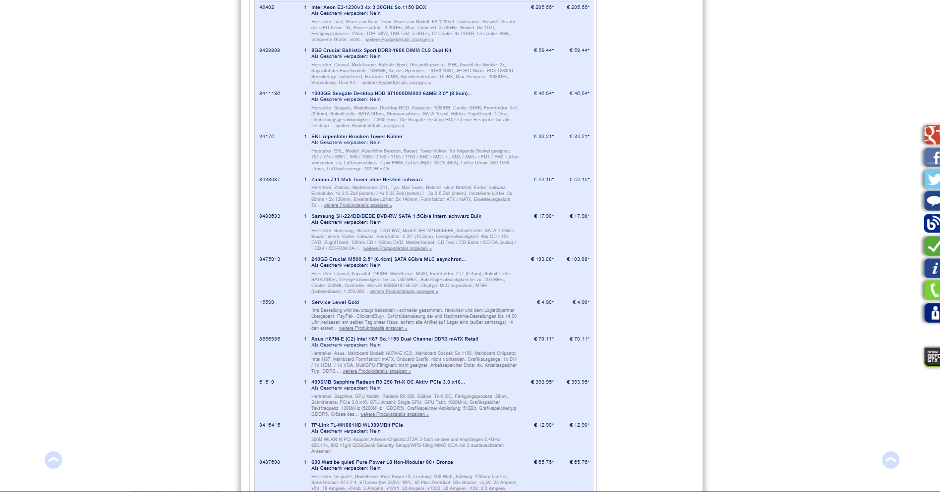

Ich denke die Sapphire R9 290 Tri X OC ist schon die beste Wahl bei dem Budget, da würde ich keine GTX 770 kaufen.
Ansonsten kann man für den Xeon auch einen kleineren Lüfter nehmen, da dieser kaum von großen Lüftern profitiert. Das einzige was wirklich Temperaturen senkt beim Xeon ist Undervolting.

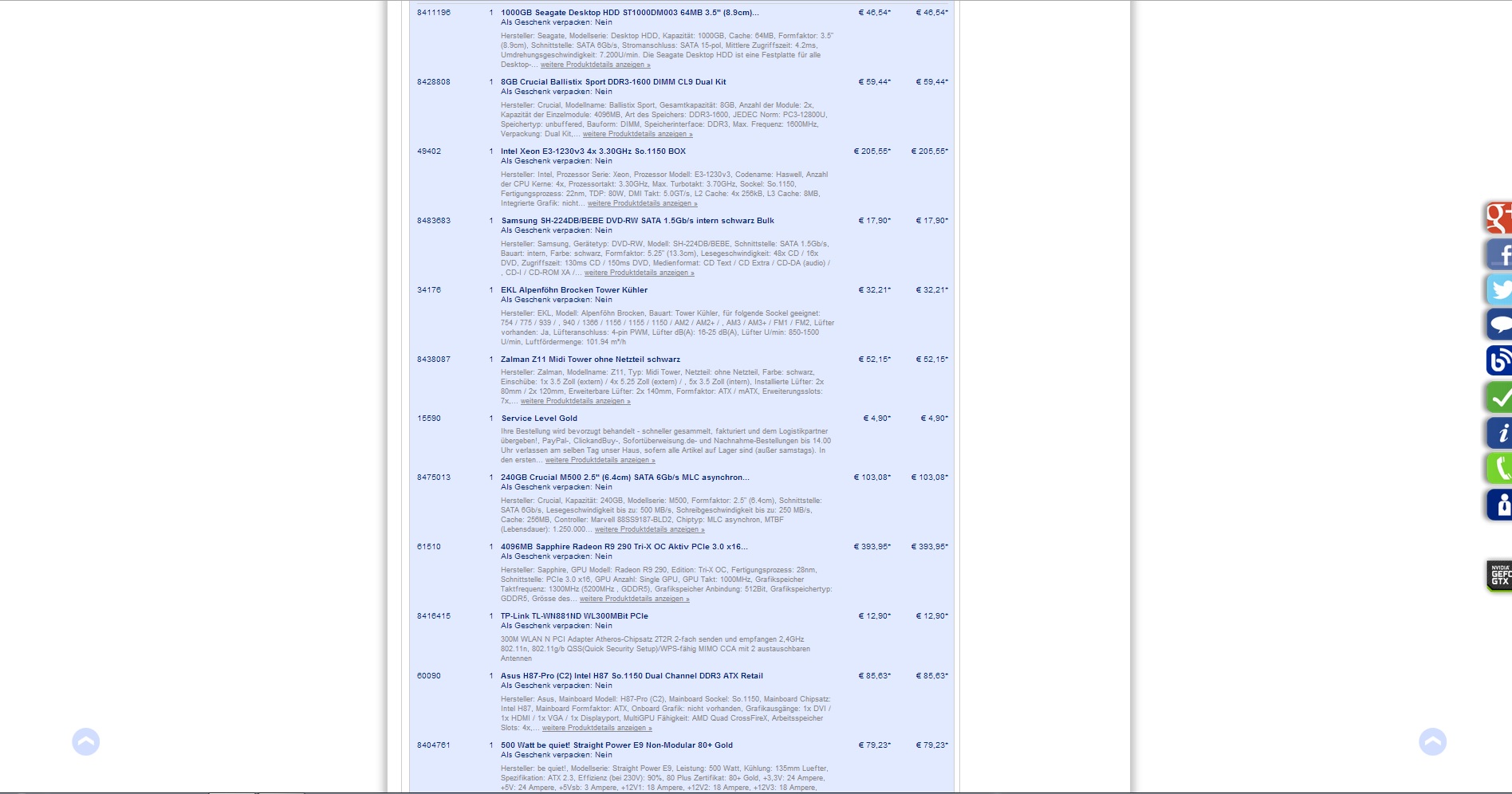

erschließt sich nicht bei dem Gehäuse.....??Asus H87M-E (C2) Intel H87 So.1150 Dual Channel
Im Vergleich zu den 10,- Ersparnis zum z87 Pro ATX (Asus) und den kleineren Nachteilen wie 1-2 Lüftersteckplätze weniger usw...hat es einen größeren .Z87M Boards haben z.T. (wie auch das Asus) ein anderes Platinenlayout. Der PCIe 3.0 Slot ist "näher" am CPU Sockel. Bei ASRock sind das knapp 2cm. Das heist das ein 120mm Kühler(Lüfter) ganz knapp über der Platine der Graka sitzt .Ein 140mm würde schon nicht mehr passen. Der hitzestau zw. Kühler/GPU der zwangsläufig immer entsteht,wird dadurch sicher nicht verbessert.
Das gerade die 290 am PCB hohe Temps entwickelt,sollte bekannt sein.^^
Die 10,- von einem L8 -E9 450W was die Karte über 2 seperate Leitungen versorgt,effizienter/leiser ist und eine 2 Jahre längere Gewährleistung besitzt erschließt sich auch nicht.

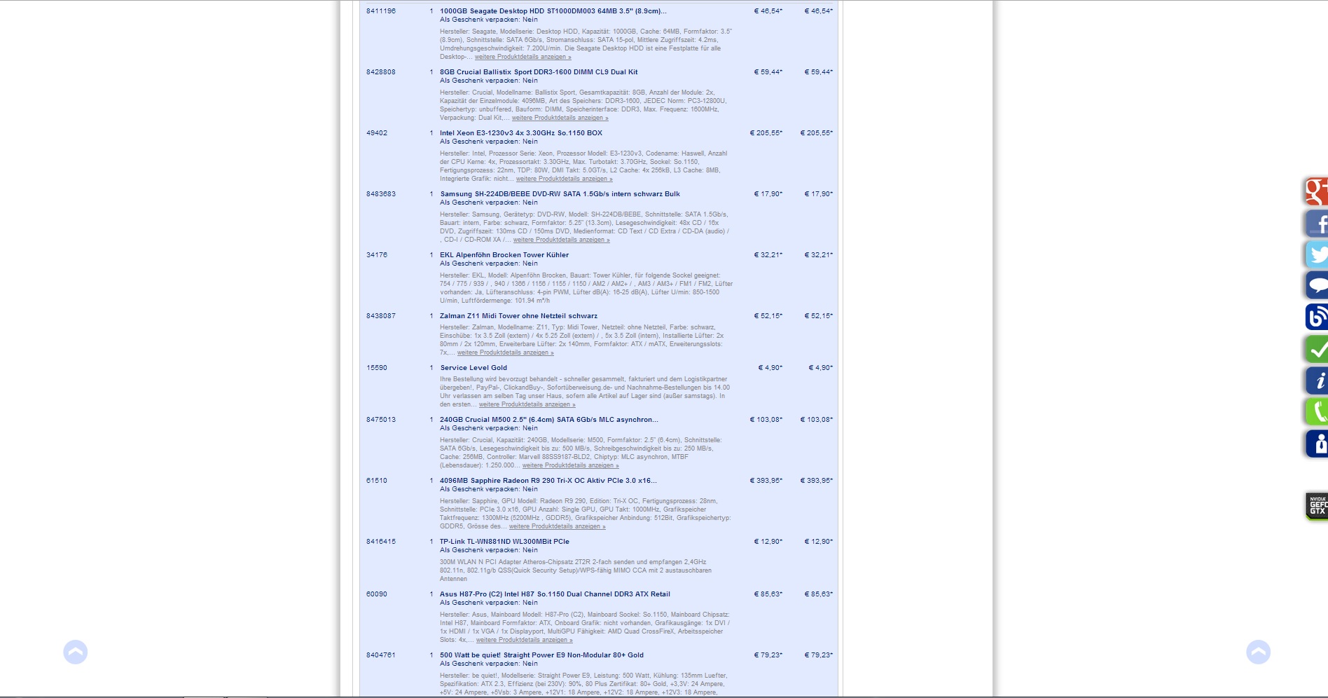

wenn Du den Brocken verbaust ,hast Du nicht mal mehr nen cm Luft zw. Karte und selbigem!soll ich lieber ein anderes Mainboard nehmen ?
Das kostet nicht mal 10er mehr und hat das "normale" ATX-Format.Damit auch der Abstand 2-3cm größer zischen PCIe und Sockel .http://geizhals.de/asus-h87-pro-c2-90mb0e90-m0eay5-a981453.html
Dir sicher schon 1-2mal erklärt worden das Du kein NT über 500W brauchst....Die Karte braucht zwar viel 300W +mit hohem OC,Dein Restsystem aber keine 100! Also noch dick Reserve^^
Lieber ein effizienteres Kaufen wenn Dein System 400W zieht unter Last zieht Dir das L8 Bequiet ~480-500W aus der Dose (80+Bronze) ein E9 BeQuiet ~50W weniger(80+Gold)

Würde auch das E9 mit 500 Watt nehmen oder das E9 mit 580 Watt (95 € )
Das L8 mit 500 Watt hab ich selber und muss leider sagen,
das die Spannung auf der 12 V Schiene doch auf 11,88 A unter Last runtergeht.
Was zwar keinerlei Probleme verursacht, aber hat mich doch Enttäuscht .
