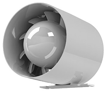

Nun, viel contra wenig pro. Der Lüfter selbst ist nicht so laut, das er stören würde.Es ist ein neuartiger Lüfter, der wirklich wenig Geräusche von sich gibt. Das Rohr selbst ist über eine Länge von 50 cm sichtbar.Ich habe die Sache nun 3 Tage als Test laufen lassen um festzustellen ob es Feuchtigkeit gib. Es gab keine. Weder am Lüfter noch im Rohr. Der Schlauch lief in die warme Küche. Den Lüfter nicht verwechseln mit dem was über dem herd hängt.

Es geht um so einen Lüfter
