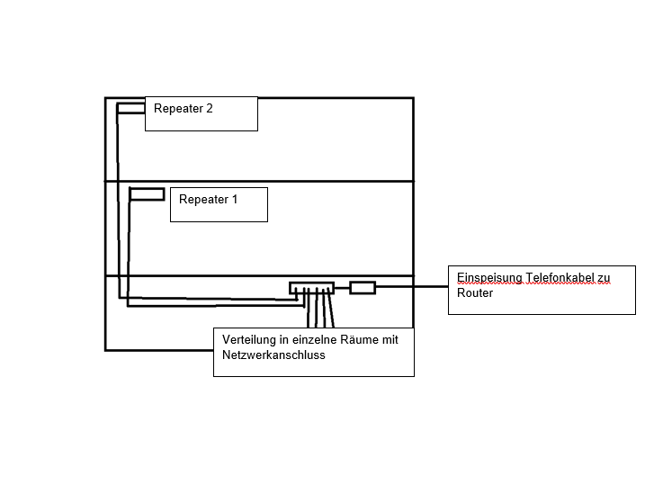

Also Tacheles: Wie sind die Repeater denn eingerichtet? Zeig doch mal ein Bild der Mesh-Übersicht.
eine grobe übersicht
Er hat ja keine Fritzbox, sondern wahrscheinlich einen Speedport. Somit werden die AVM Teile als eigenständige APs konfiguriert sein. Ist leider etwas Kaffeesatz lesen.
