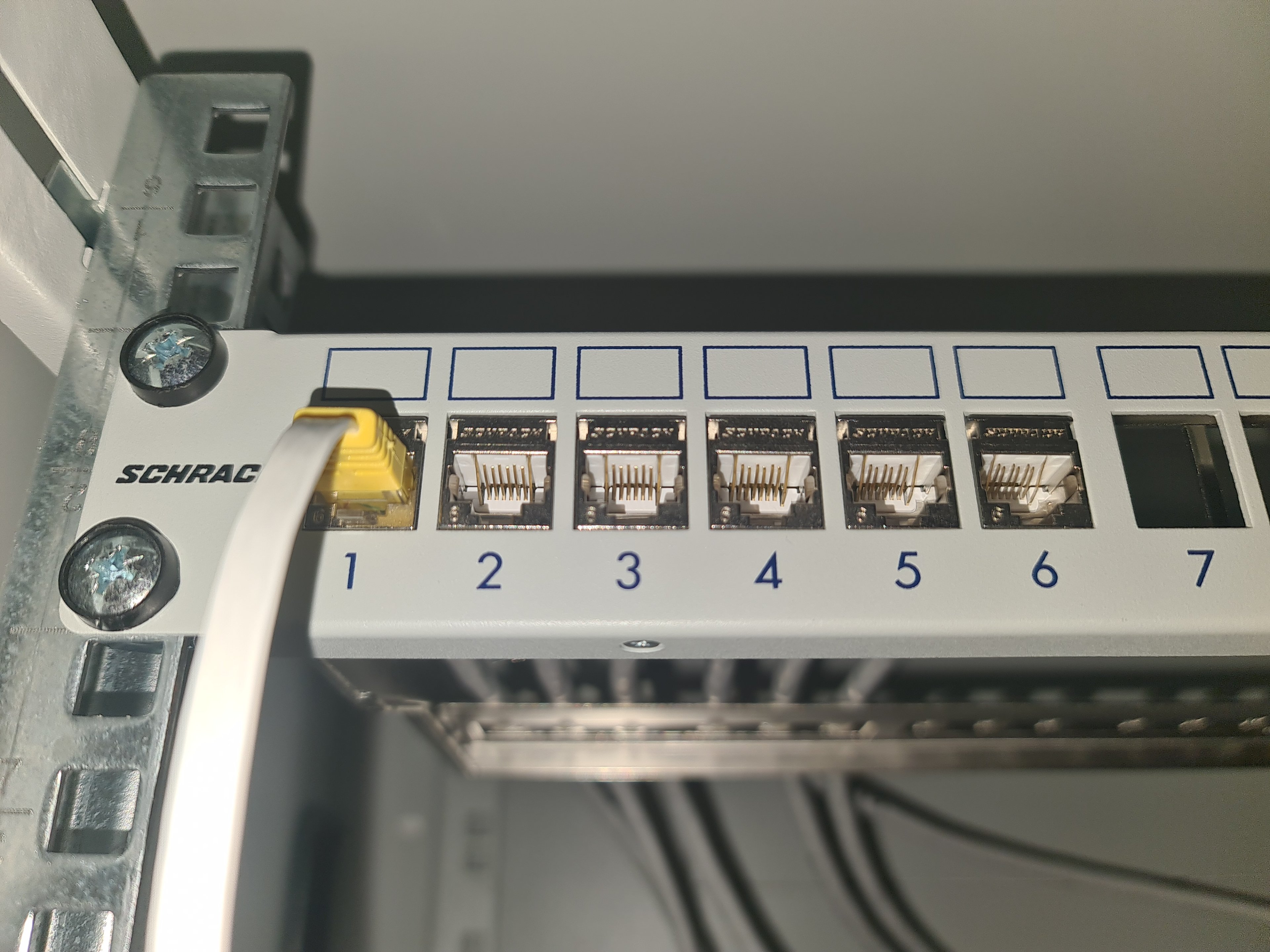

Kleine Anmerkung:
bei Anschluss von einem zweiten Repeater->
der erste funktionierte noch, aber beim zweiten stand jetzt "Verbunden-kein Internet"
- folglich probierte ich einiges aus bis ich zum Punkt "Anschluss LAN-Brücke" kam:
naja, komisch kam es mir vor aber es funktioniert - andere LAN Buchse und es funktioniert der zeite Repeater,
aber der erste funktioniert nicht mehr bzw. steht wiederum "verbunden-kein internet" da.
Naja, warum auch immer, Fehler in der LAN-Brücke? fritz repeater menüs lassen sich beide öffnen bis auf den Unterschied dass bei einem steht bzw. bei LAN-Verbindung kein grünes Häkchen gesetzt ist worauf ich den Verdacht habe dass die LAN-Brücke defekt ist?
gruß, xstyleride
Was meinst Du mit 'LAN-Brücke'? Das ist eigentlich die Bezeichnung AVMs für die Nutzung als Access Point, im Gegensatz zu 'WLAN-Brücke' womit der Repeatermodus gemeint ist.
Du scheinst aber von einer Hardware zu sprechen.
Ein fritzmesh funktioniert nur mit Fritz geräten.
Ein mesh besteht aus einem mesh Master (Router) und Satelliten (Repeater/AP/lan-bridge). So wie das überlesen habe, hast du kein meshmaster somit sind der 1200repeater von Fritz einfach nur eine lan/wlan accesspoint, also ein eigenständiger ap den man per wlan an den Router verbinden kann und ein lankabel Eingang hat. Hat aber nichts mit mesh zu tun
