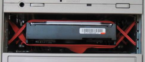

Du kannst dir 4x Einmachglassgummis kaufen und dann die Platten wie folgt aufhängen

Da das Case keine 5.25" Slots hat und auch unten drin keinen solchen Platz hat, eher nicht.
