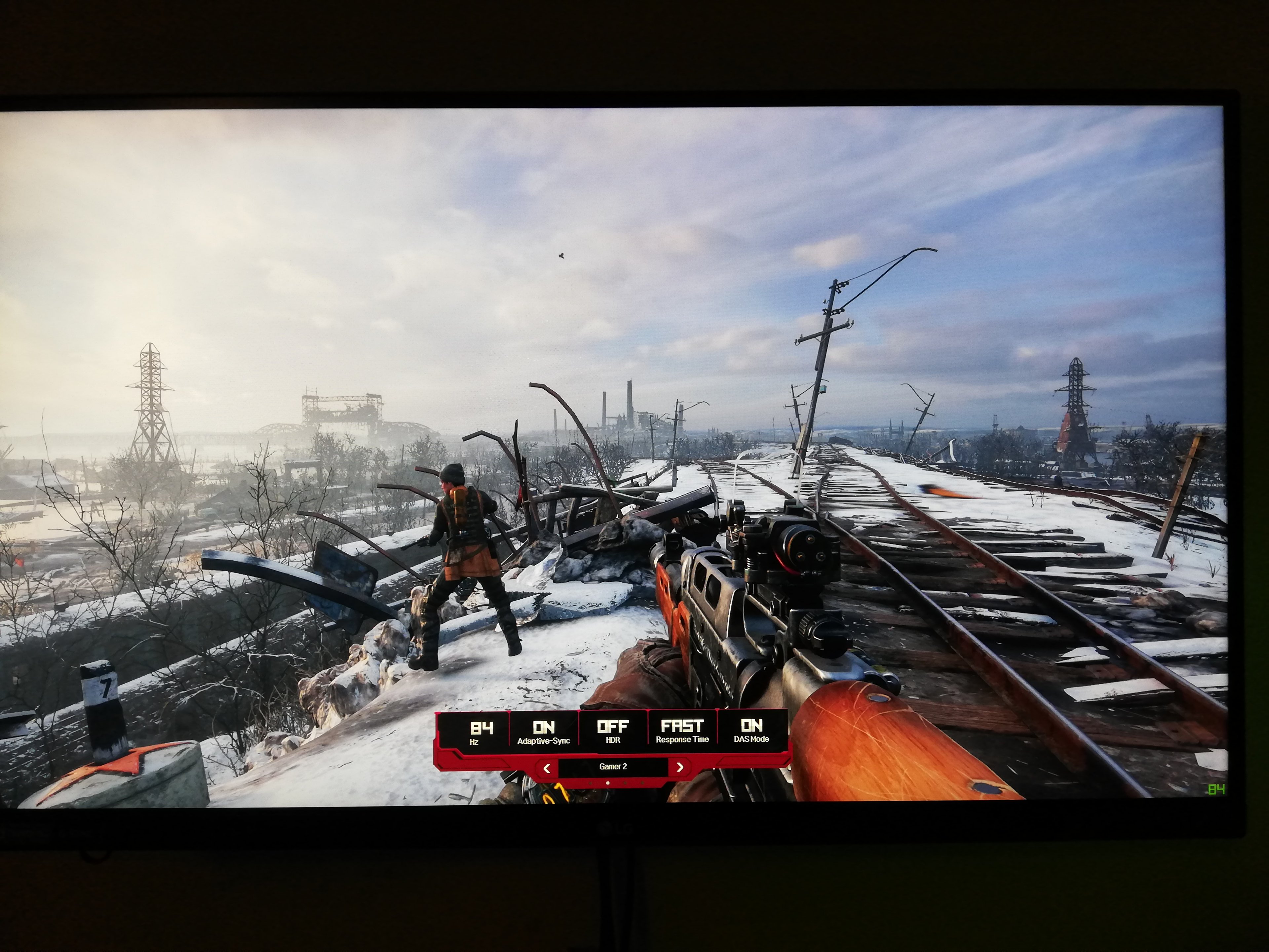

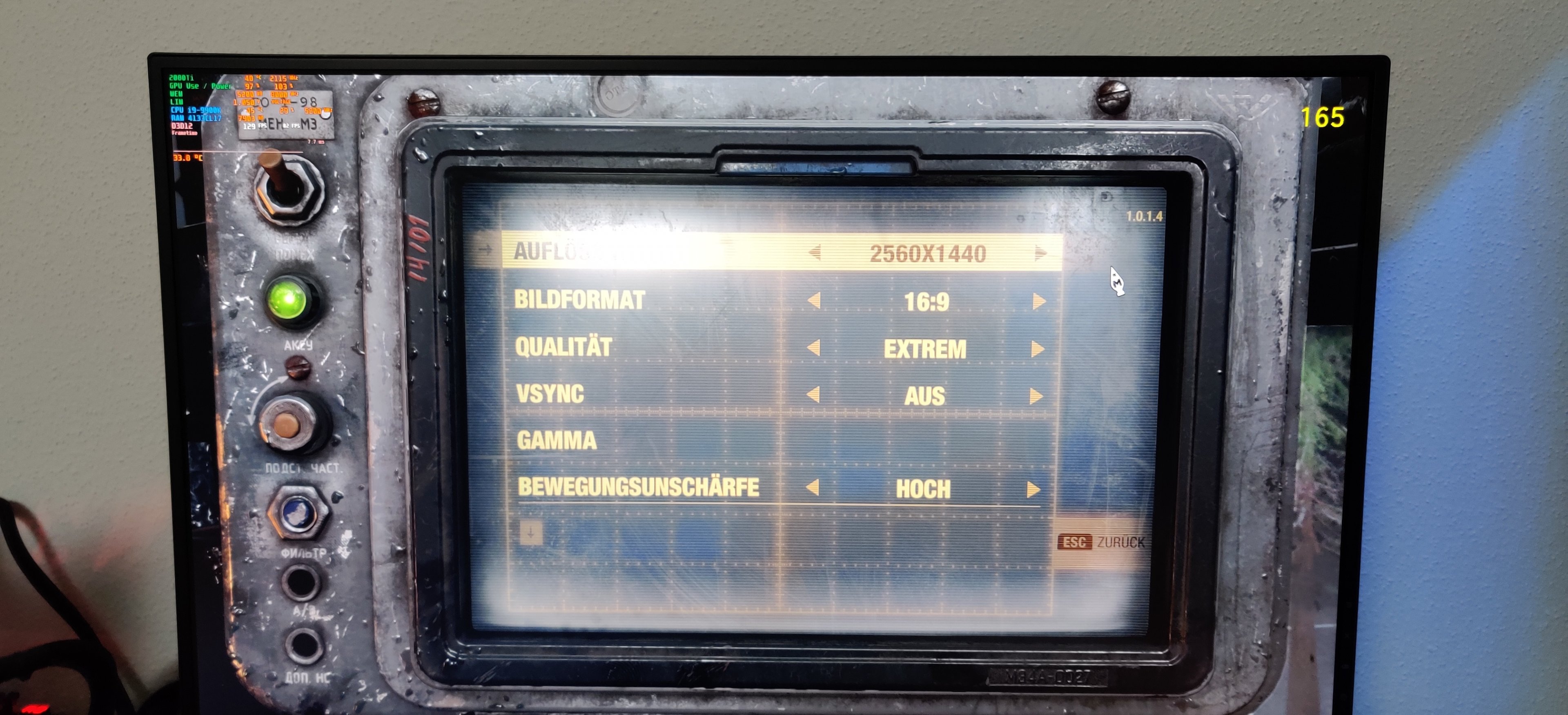

Also.
Hier mal ein Foto vom Handy.
Weil beim Screenshot sich das Spiel abschießt...
FPS ungleich Hz.
Mag ich Alt+F3 fürs Nvidia Menü klicken passiert das gleiche wie beim Screenshot. Metro hängt sich auf und stürzt ab...
Hm, schau mal in die Settings (Config File), ob du wirklich den Vollbildmodus verwendest. G-Sync ist default nur im Vollbildmodus aktiv. Alternativ kannst du im Treiber den Fenstermodus zusätzlich aktivieren.
Das Spiel stürzt dann ab, wenn getabbt wird.

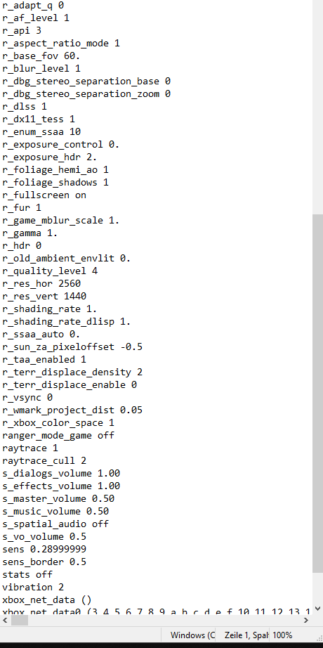

So sieht meine user.cfg Datei aus.
ich sehe da
r_fullscreen on
r_vsync 0
Sollte ja passen? Oo
Das soll einer verstehen....

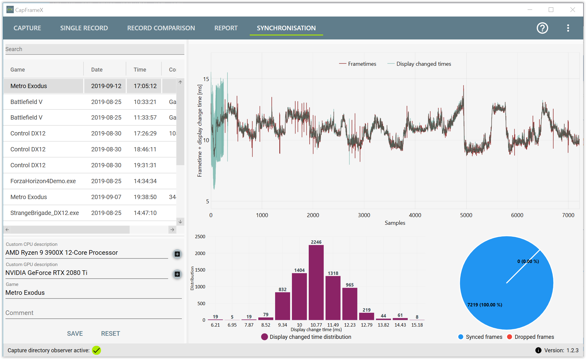

Und anbei noch die Displaytimes auf der Synchronisation Page. Die ersten Sekunden läuft es holprig mit G-Sync und dann pendelt es sich ein.
