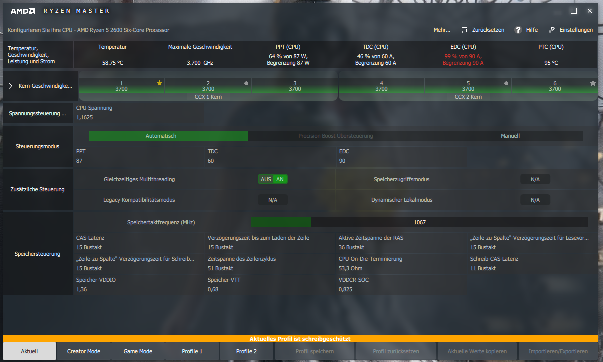

Das sollte dann eigentlich stimmen. Auch mit dem Ryzen Master kannst du das zuverlässig auslesen.
und nun?

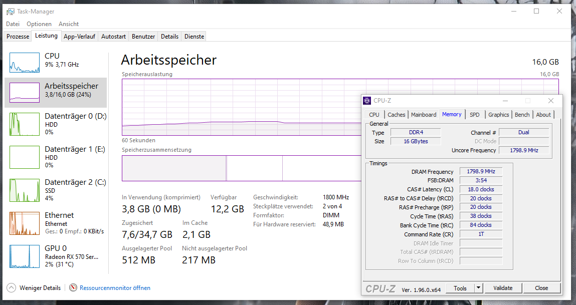

Diese Zahlen hatte ich gestern auch also 1800MHz dachte aber das wäre zu wenig deswegen hatte ich versucht es umzustellen. Wie ich also verstanden habe soll ich es aber doppelt zählen: 1800x2 = 3600 und so viel hat auch mein RAM oder liege ich komplett falsch?
DDR .... das erste D steht für Double.
