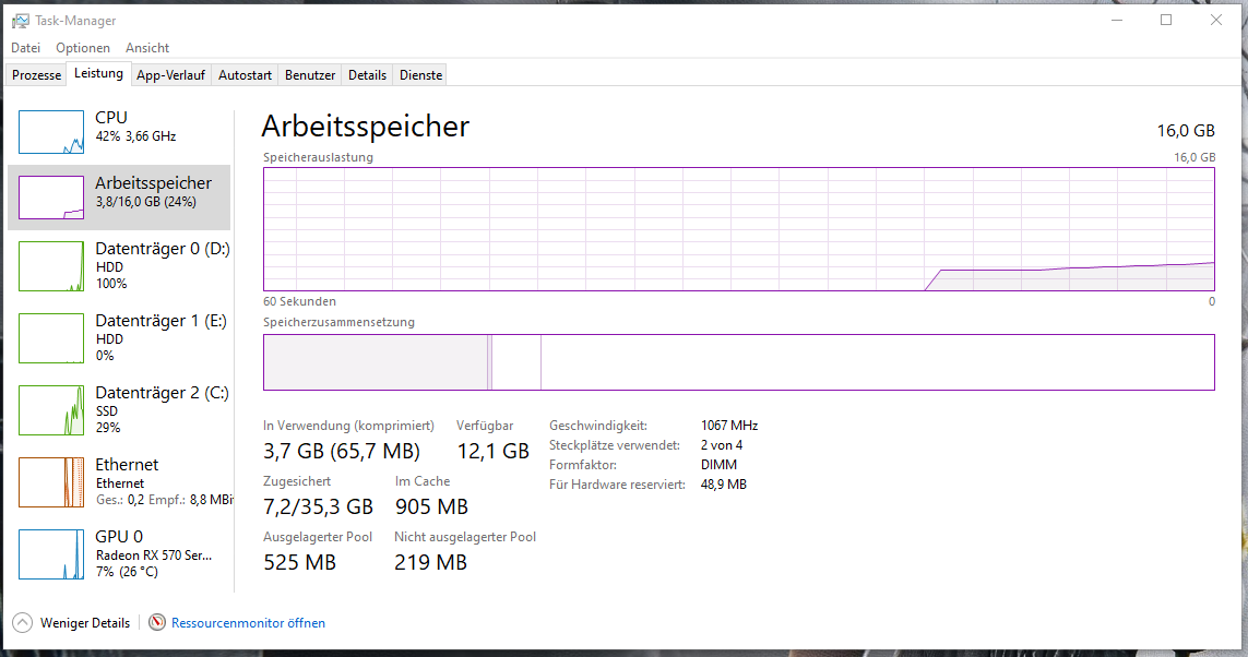

Also hier habe ich jetzt in BIOs auf 3066MHz gestellt
Reaktionen: coasterblog
naja du hast was versucht ... aber hat nicht geklappt ...

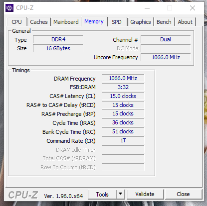

Aber ehrlich ob Windows immer die richtige Mhz anzeigt ist auch was anderes teste es mit CPU-Z gegen.
Das was mich daran nervt ist die Geschwindichkeit, oder ist das so Normal?
oder soll ich diese 1066MHz jetzt doppelt rechnen?
Naja der Ram Speed macht sehr wenig Rechenspeed aus ... du denkst du verlierst 50 % Leistung es sind aber wohl nur 5 % ...
Daher solltest du dich etwas mehr mit RAM OC und den AMD Tools dazu beschäftigen. Und es dann danach einstellen.
Ja die musst du verdoppeln...aber auch dann bist du nur bei 2133er Ram.
Hast du einfach die Frequenz versucht, oder vorher das XMP Profil angewählt, damit Spannungen und Timings eingestellt werden?
