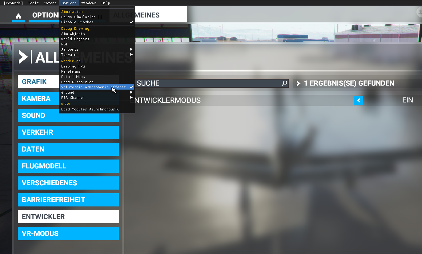

Nicht dass ihr, oder ein Mod, was unter den Entwickler Einstellungen verändert habt?
Stellt mal sicher, dass der Haken bei Volumetric atmospheric effects gesetzt ist.
