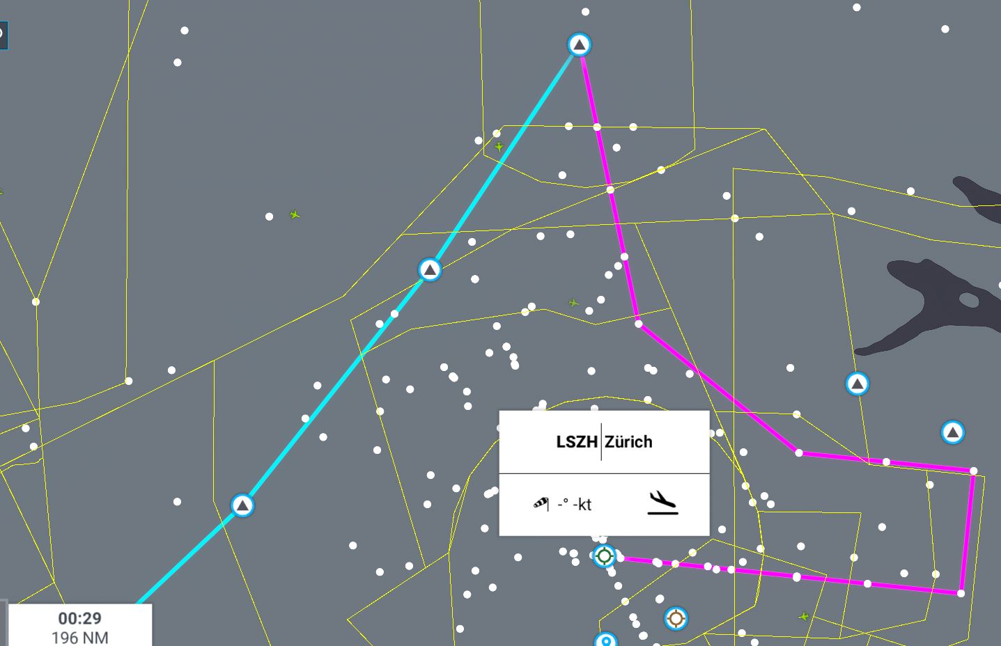

Also so wie ich es in Erinnerung habe, habe ich schon STAR's verwendet, ev. sieht man hier etwas:

Ich habe mal ein paar Charts von LSZH angeschaut, bin da nicht richtig schlau geworden. Fakt ist aber, dass Du im MCDU natürlich auch exakt dieselbe STAR nehmen musst, wie im LittleNavMap. Im MCDU läuft das ja normalerweise so, dass man die Runway auswählt, in diesem Fall ILS34, und dann den entsprechenden Anflug aus der Liste pickt. Da müsstest Du was suchen, das MILNI enthält, damit es mit LNM übereinstimmt.
Da ich aber gerade nicht am Flusi-Rechner sitze, kann ich nicht nachschauen, was denn da für Approaches überhaupt angezeigt werden und was LNM anbietet.
Ich denke, ich weiss wo das Problem ist: MSFS wählt beim Anflug auf die ILS34 wohl einfach die STAR "GIP34", heisst Anflug auf die Piste 34 mit der Transition "GIP34", zumindest sieht der Anflug genau so aus wie auf der Karte aus dem MSFS. Du hingegen möchtest was Anderes gemäss LNM einen direkten Anflug auf die Piste 34 via UTIXO und MILNI. Also eigentlich ohne Transition.

Hmm, so tief in der Materie bin ich auch nicht, da gäbe es sicher kompetentere User. Was ich aber meinte: das Problem liegt wohl daran, dass der Plan aus LNM exportiert dem MSFS iwie sagt, es sei eine STAR drin auf Runway 34 und der MSFS beim Laden automatisch die Transition GIP34 nimmt. Versuch doch mal in LNM eine Transition auszuwählen und den Flugplan dann so zu exportieren, dann klappt es vermutlich.
Gut möglich, dass der MSFS keine Approaches ohne Transition kann. In diesem Fall würde ich bei Deinem Beispiel einfach auch im LNM keine STAR wählen, sondern Flugplan bis MILNI und dann direkt zum Ziel. Das geht dann ganz sicher auch im MSFS.

Edit: Habe es gerade verifiziert und du hast wohl recht. :daumen: Ich hatte keine STAR gewählt, jetzt geht es. Das bedeutet aber tatsächlich, dass man nicht einfach beliebig anfliegen kann, das ist klar reglementiert.

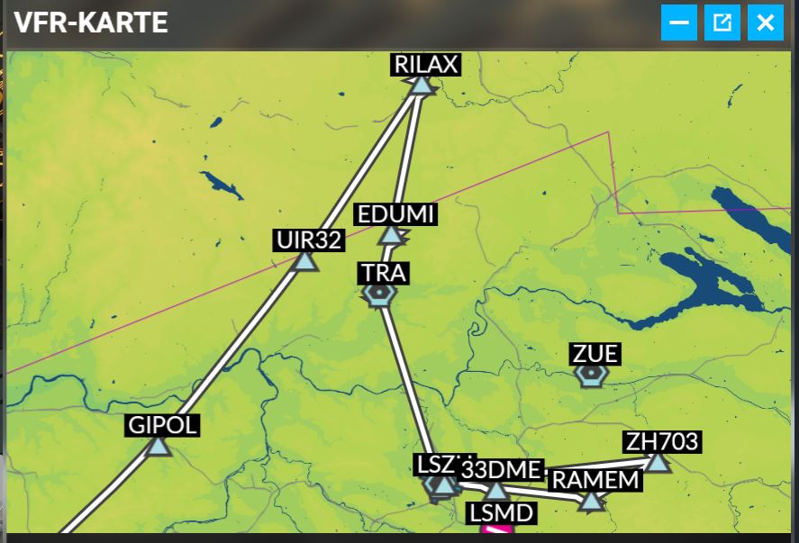

Wenn ich dann den FBW Airbus lade, sieht es in der VFR-Map dann aber so aus. Man sieht es hier nicht so gut, aber so würde ich nicht wie oben schön eine Kurve fliegen und dann landen, sondern würde dort am Ende noch einmal im Kreis herum geführt!
Das soll noch jemand verstehen ...
Und Du bist sicher, dass Du exakt denselben Approach (STAR, Transition, Runway) geladen hast? Für mich sieht die untere Darstellung schon wieder wie eine andere Transition aus, soviel ich weiss gibts via RILAX mehrere Transitions... Aber ja, vielleicht sind das einfach die aktuellen Limiten des MSFS und Import aus anderen Tools, kann auch sein.
