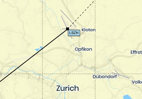

Ja, ich lade den Simbrief-Flugplan in den MSFS2020 rein. Funktioniert tatsächlich recht gut.
Allerdings muss ich mich ev. mit Simbrief noch etwas vertiefter auseinandersetzen.
Bspw. macht der mir beim Flug von Genf nach Zürich beim Anflug auf Zürich nur einen Direktanflug (vgl. Bild). Irgendwas mache ich da wohl falsch.

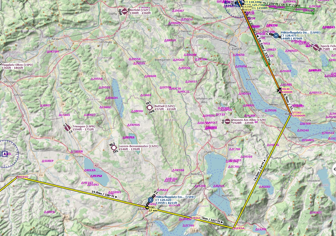

Ich habe mal noch dieses Tool runtergeladen: https://albar965.github.io/littlenavmap.html
Mal schauen, ob es damit (besser) geht.
Little Nav Map nutze ich nur für VFR Flüge und GA Flüge, da der MSFS interne Flugplaner dafür schlicht zu wenig Geländedetails zeigt (um bspw. einen GPS Kurs durch ein Tal zu planen). Keine Ahnung, ob Little Nav Map SID und STAR kann, vermutlich schon.
Das Erstellen eines Fluplans inkl. SID und STAR geht in Navmap eigentlich sehr gut.
Allerdings klappt es mit dem Export in den MSFS2020 dann leider nicht ganz. Dort hat er mir einfach den Anflug "umgeschrieben". Hatte in Navmap ILS-Anflug auf Piste 14 gewählt und der MSFS2020 hat dann einfach "seinen" ILS-Anflug auf die Piste 14 genommen und da fliegt man dann halt so komisch über den Flughafen mit etlichen Kurven...

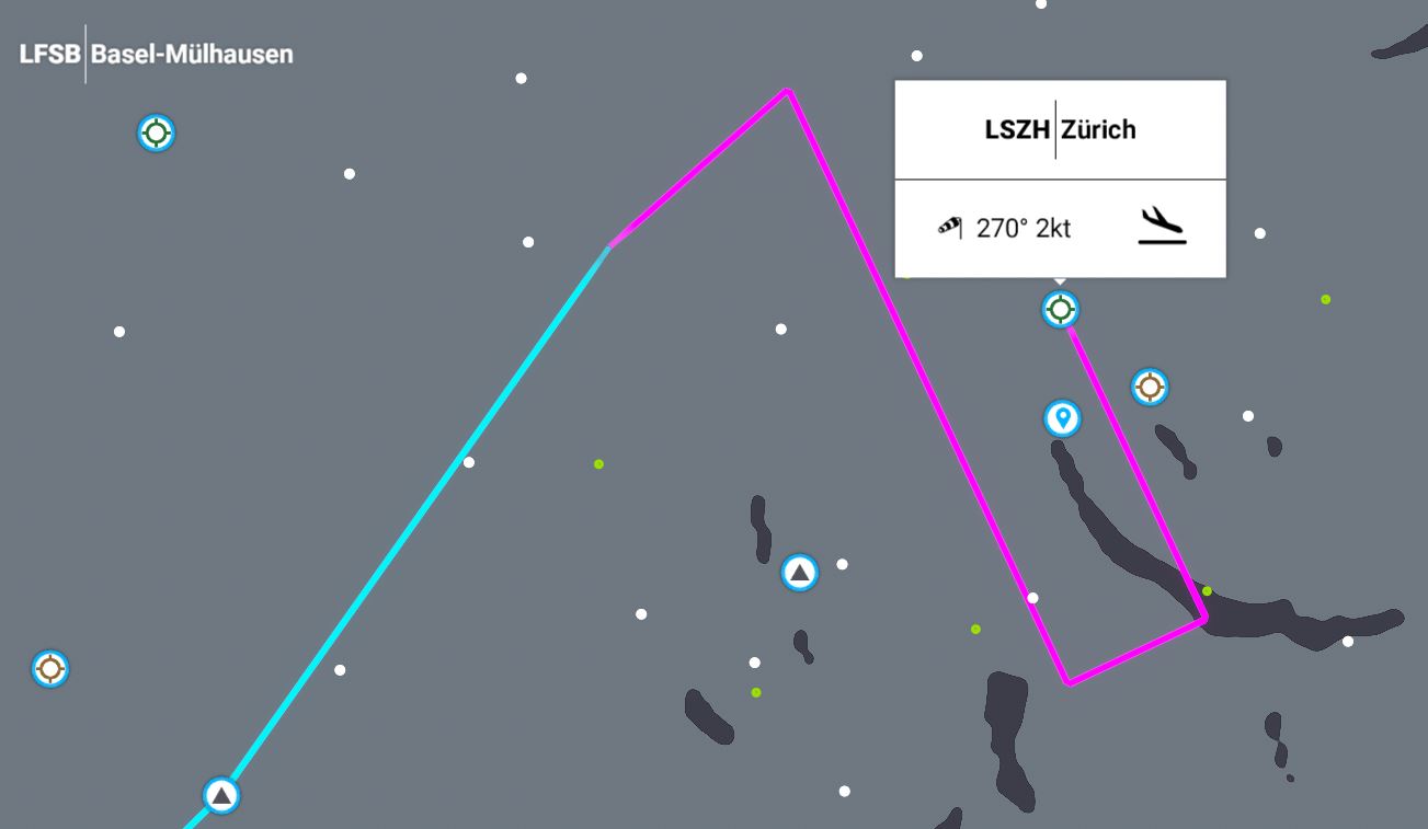

Ev. bin ich schwer von Begriff. Habe in Little Navmap wie von @PaladinX gesagt, die Szeneriebibliothek/Datenbank geladen. Aber wenn ich den Flugplan aus dem LNM im MSFS2020 lade, dann schreibt mir der MSFS2020 immer noch den Flugplan um.
Geht das einfach nicht anders oder mache ich was falsch?

4. Wegpunkte manuell wählen im MSFS2020? Weil ich am Ende einen ILS-Anflug machen will, geht das nicht oder zerhackt mir alles. Aber kann ich mal noch versuchen.
5. Hier geht es wohl mehr um STAR's, da das der (ILS-)Anflug ist. Er macht mir einfach eine andere (ILS-)Anflugroute mit diesen Umwegen.
Edit: Ich denke, es liegt an den ILS-Anflügen. Habe jetz versucht, das Ganze im MCDU manuell einzugeben. Klappt alles bis auf den Zeitpunkt, wenn ich einen ILS-Anflug auf Zürich wähle, dann zerhackt es mir auch dort alles. Wird wohl sein, weil der Luftraum/ILS-Anflug für Zürich sehr stark reglementiert ist, keine Ahnung.
