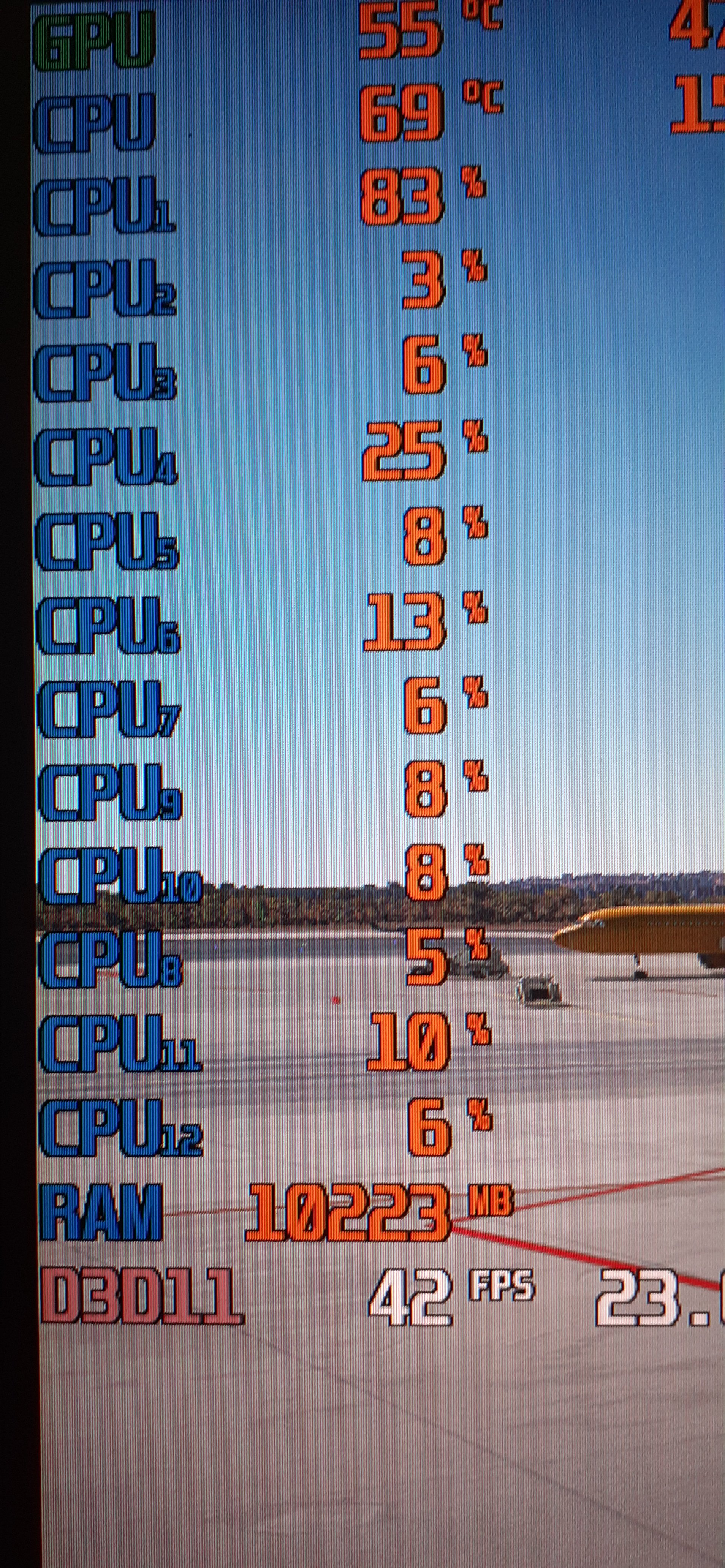

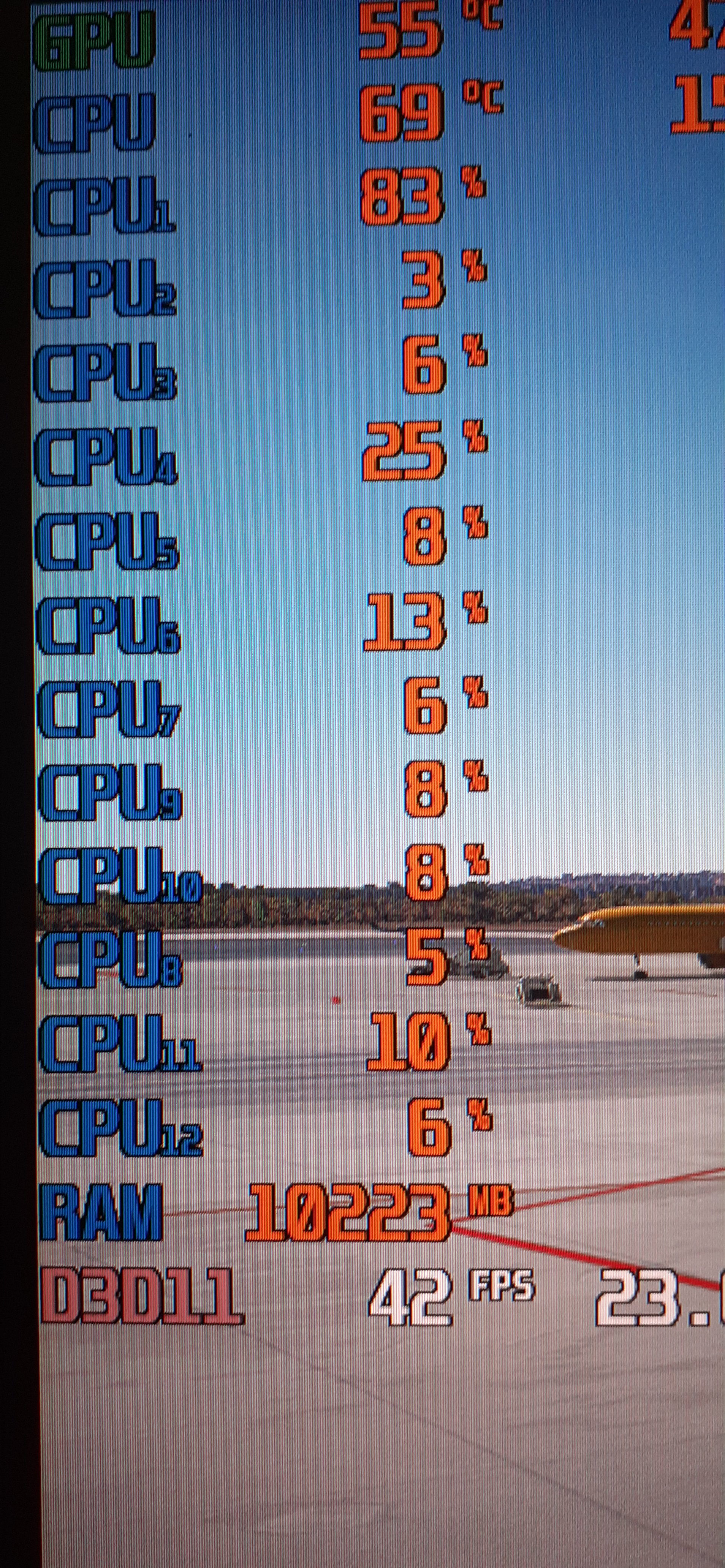

Also ich weiß ja nicht aber die CPU hängt doch hier bei 18% ? Das kann doch kein CPU Limit swin oder ?

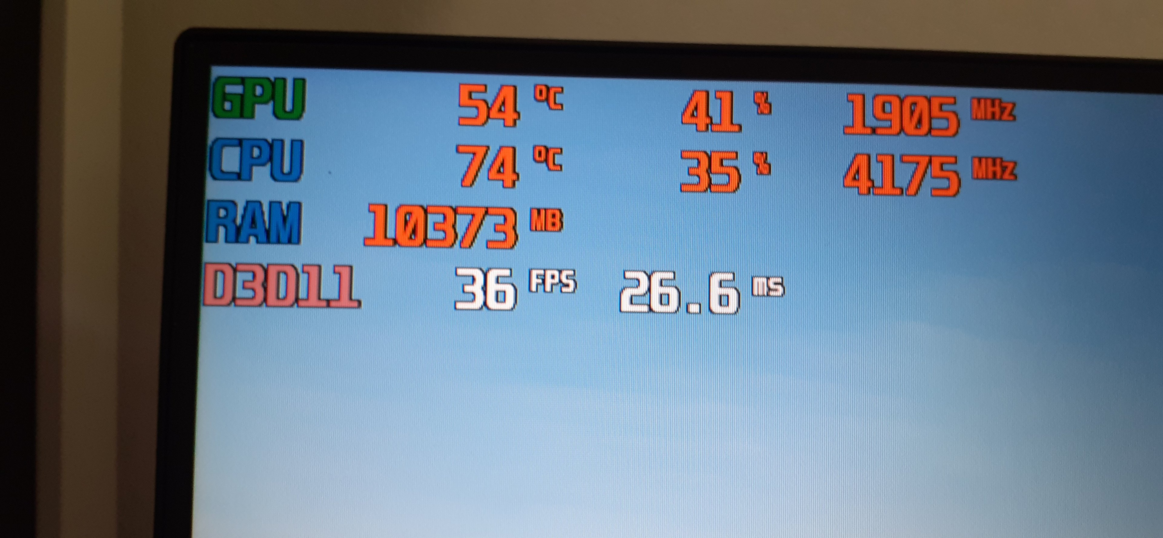

Die CPU Gesamtlast sagt seit der dualcore Zeit nichts mehr aus.
Du musst auf den einzelnen thread achten.
Gesamt Last ist völlig egal.
Ok ich schau mir das mal genauer an und meld mich später noch mal

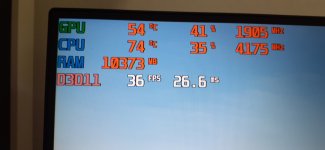

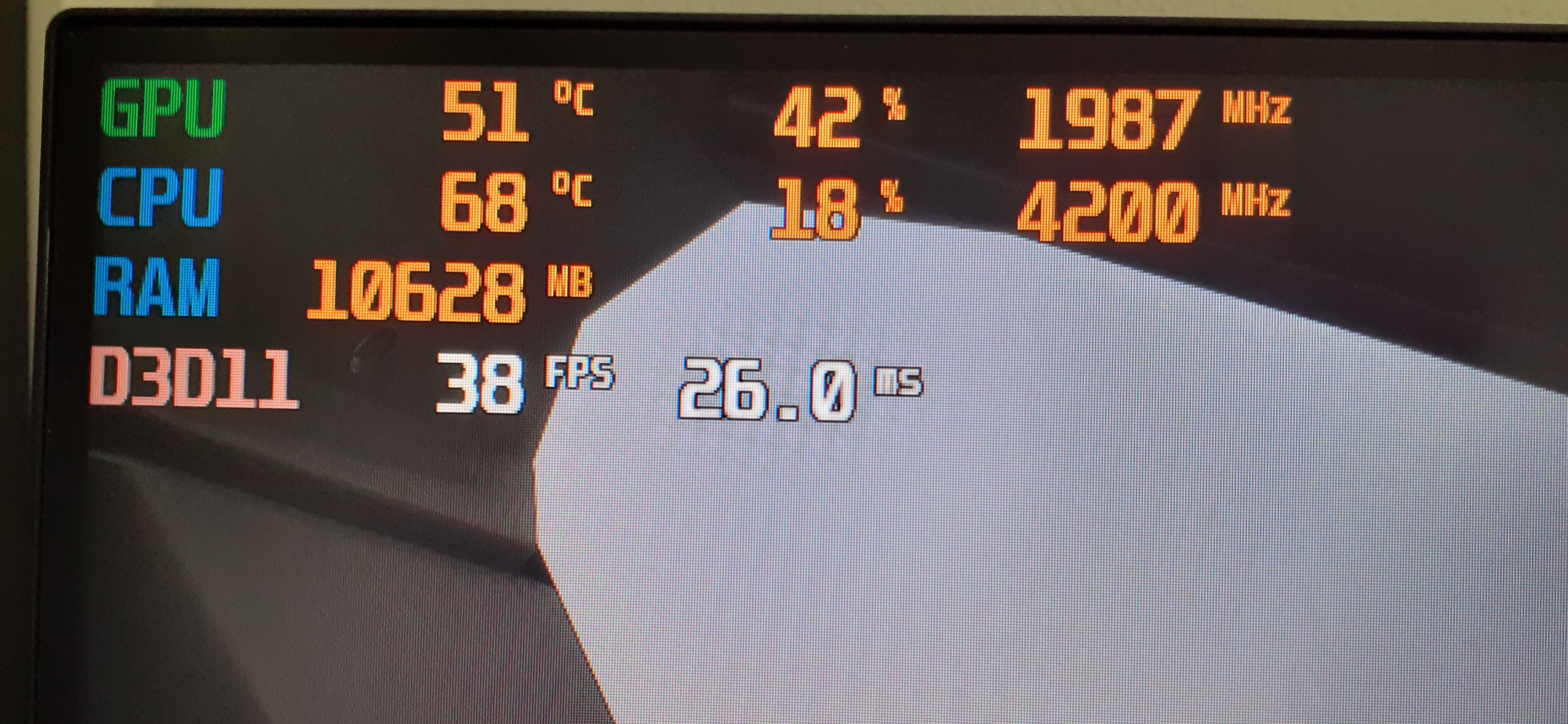

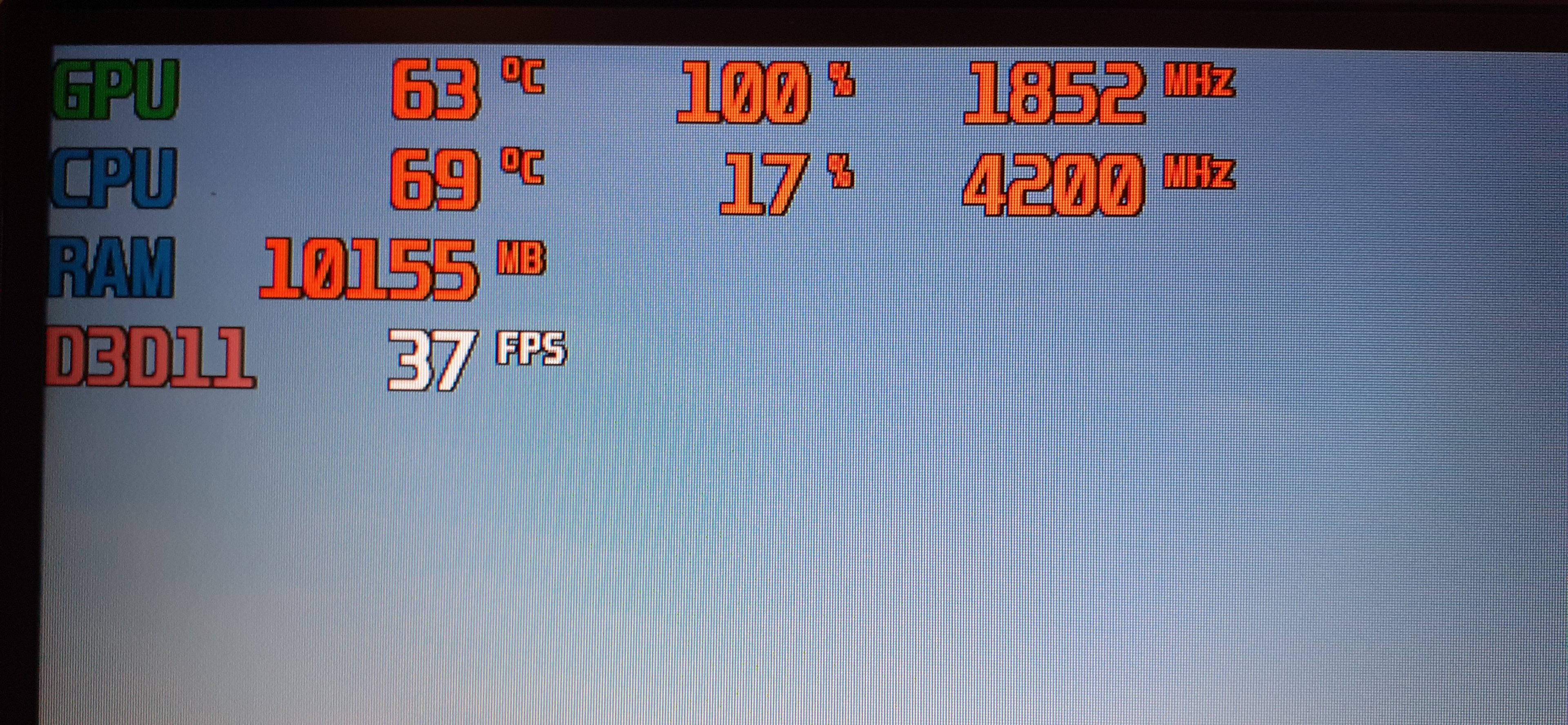

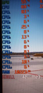

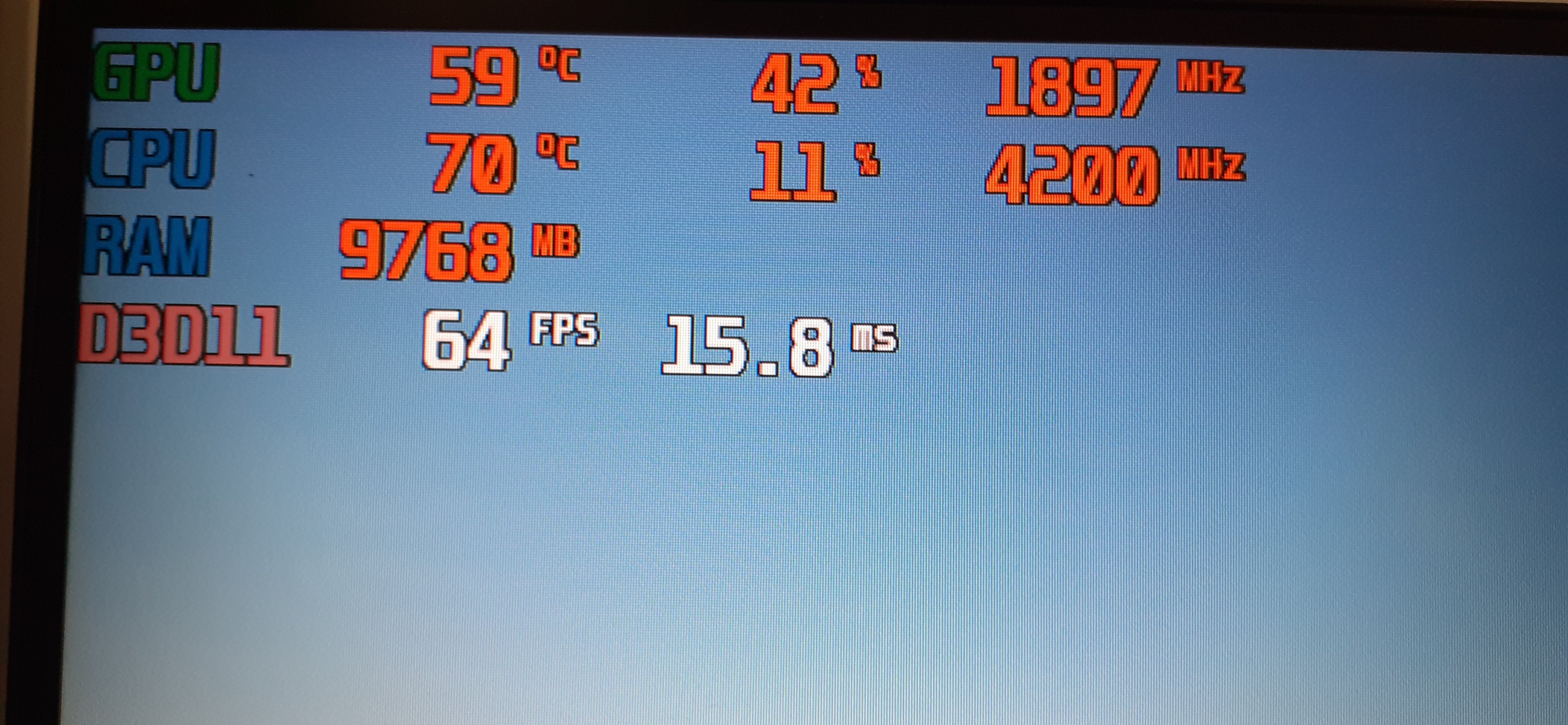

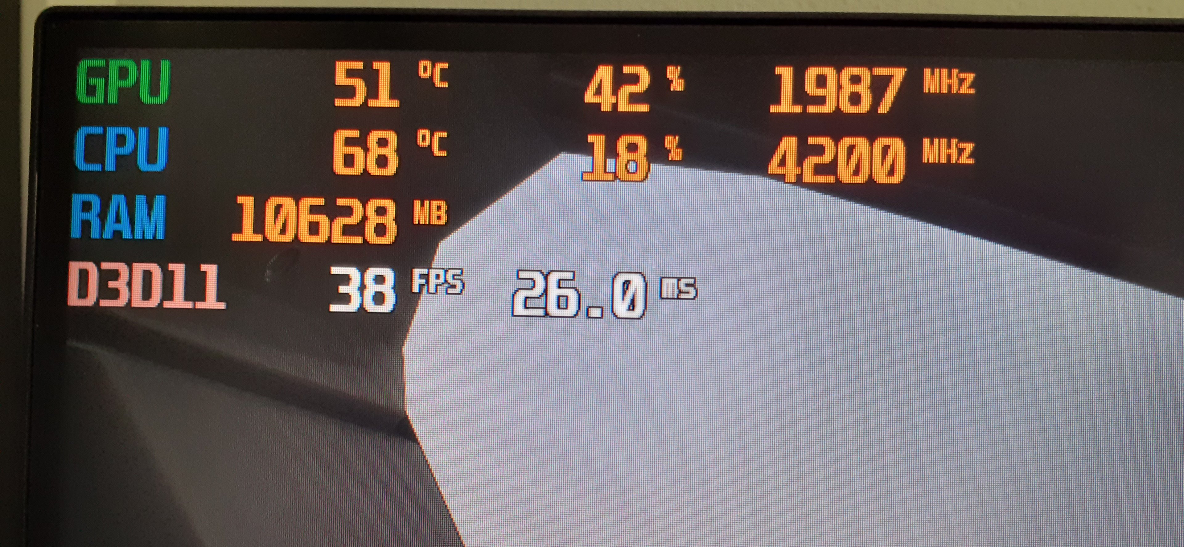

Also folgendes:
Es hat sich eigentlich mit dem Treiberupdate rein garnichts getan...bei Stillstand geht es hoch auf ≈45 FPS bei Bewegung dropt es manchmal bis zu den 15 FPS runter.
Auf niedrigsten Settings ≈25 FPS bei Bewegung 65 FPS bei Stillstand. Bei beiden Einstellungen ist aber das gleiche Bild mit der lächerlichen GPU Auslastung
ABER und jetzt kommts wenn ich die Render Skallierung auf ≈175 oder 200% stelle sieht das ganze schon wieder ganz anders aus und das Spiel läuft klmplett ins GPU Limit das bedeutet also das dem Spiel selbst ein Ryzen 9 3900X nicht mal ansatzweise reicht. Da ist man wahrscheinlich sogar besser drann wenn man das Spiel in 4K spielt dann hat man die gleichen FPS, sieht schöner aus und das Game läuft nicht so schnell ins CPU Limit. Aber ganz ehrlich nicht jeder hat nen 4K Monitor (ich auch nicht) und vorallem NUR für die ein/zwei Spiele nen 5800X3D zu kaufen...Ne lohnt sich auch nicht.
1. Bild : Hohe Settings 100% Renderscale
2. Bild : Niedrige Settings 100% RS
3. Bild : CPU Einzelkernlast
4. Bild : Hohe Settings 200% Renderscale
Naja ist zwar bescheuert aber ich muss halt damit leben.
Mit freundliche Grüßen
das hast du eigentlich bei fast allen nicht aaa Titeln. Und selbst AAA Titel haben zum Teil schlechte Kern Skalierungen.
Aus meiner Erfahrung:
No man’s sky
Assetto corsa competition
He’ll let loose
Rome 2
Nations at war
Und vermutlich etliche weitere die ich bisher noch nicht getestet habe.
Und gerade mit der alten Zen2 Architektur wirst du da deutliche Vorteile haben.
Aber ja wenn es sich für dich nicht lohnt, dann nicht kaufen

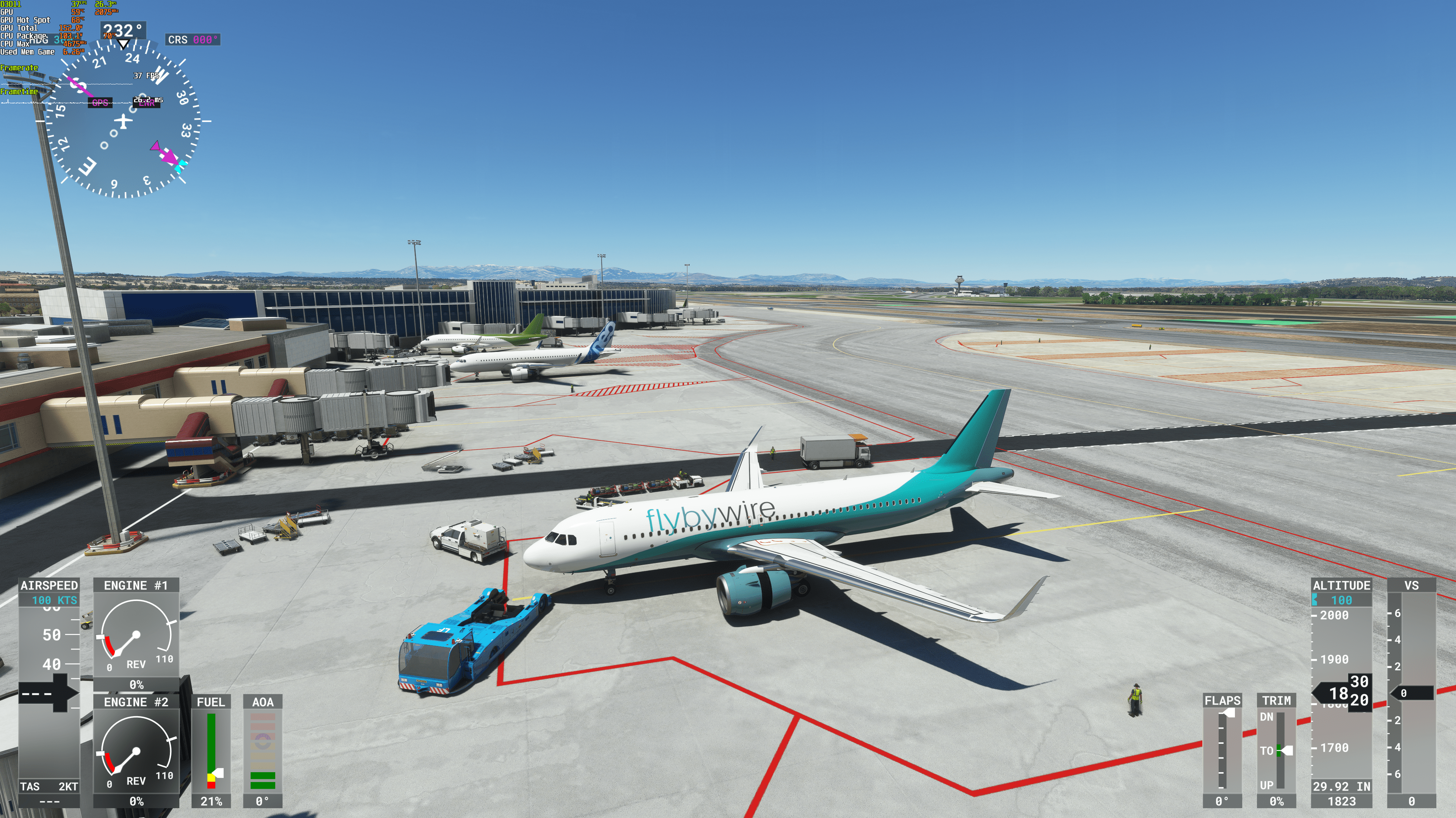

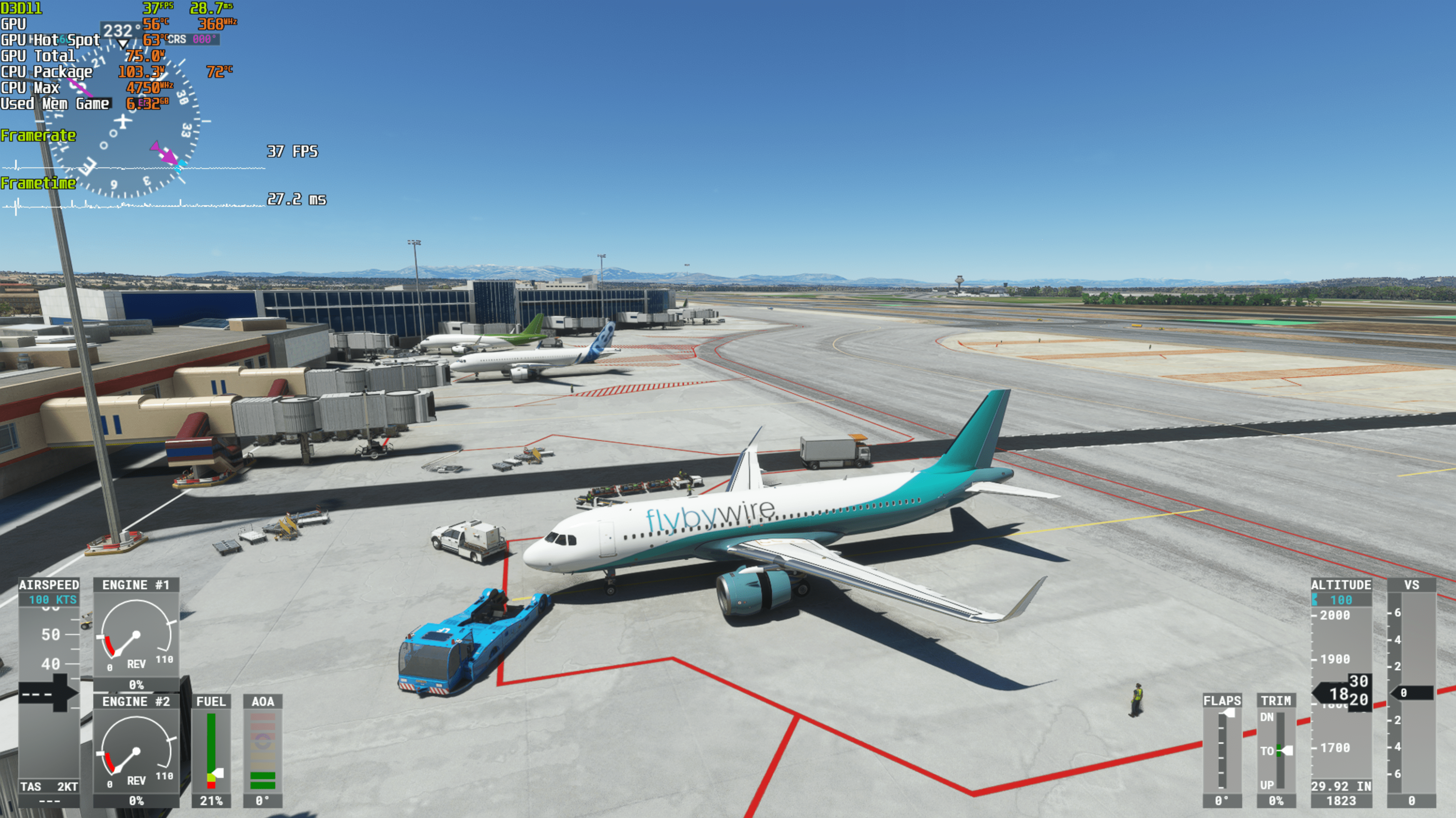

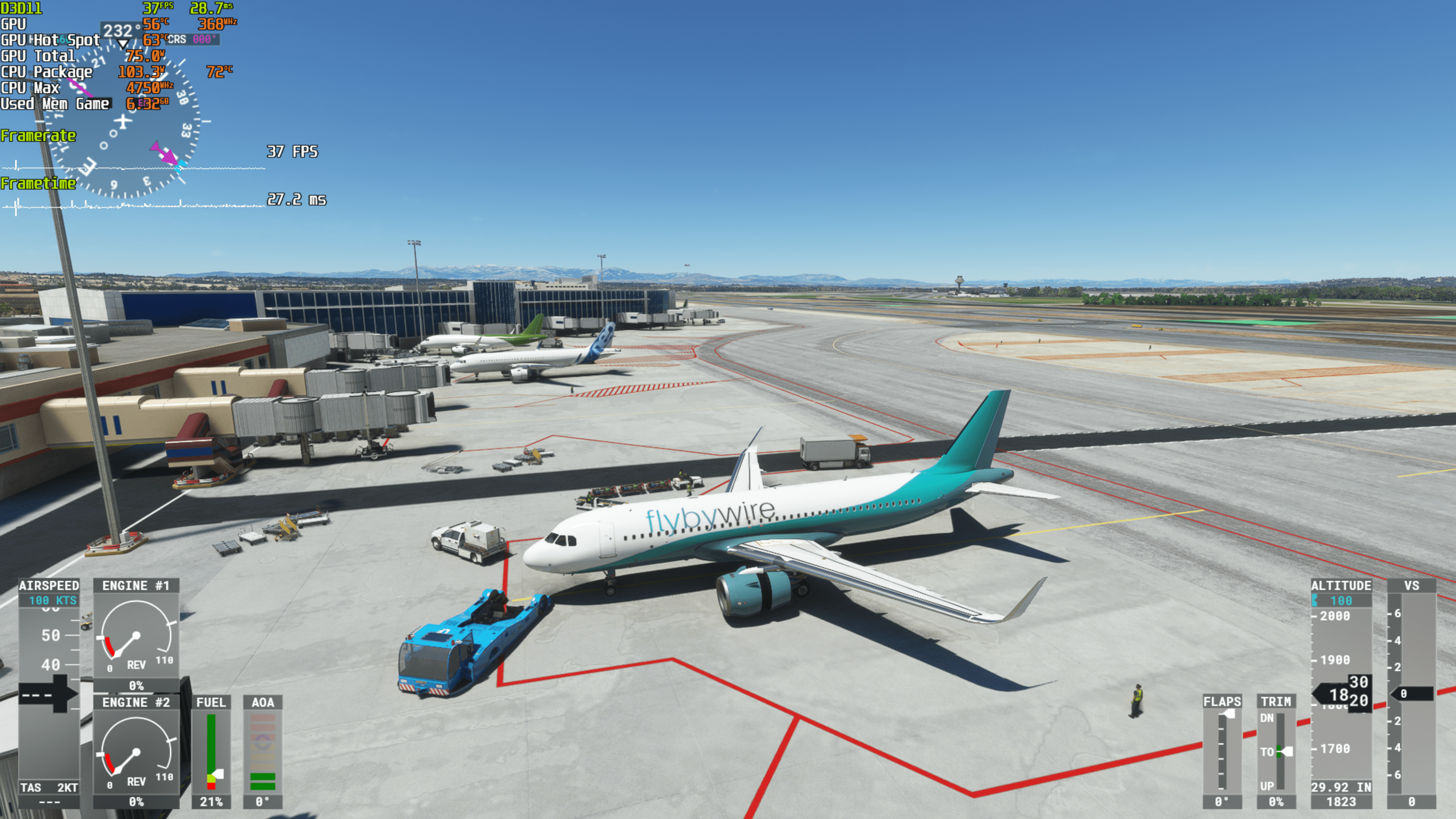

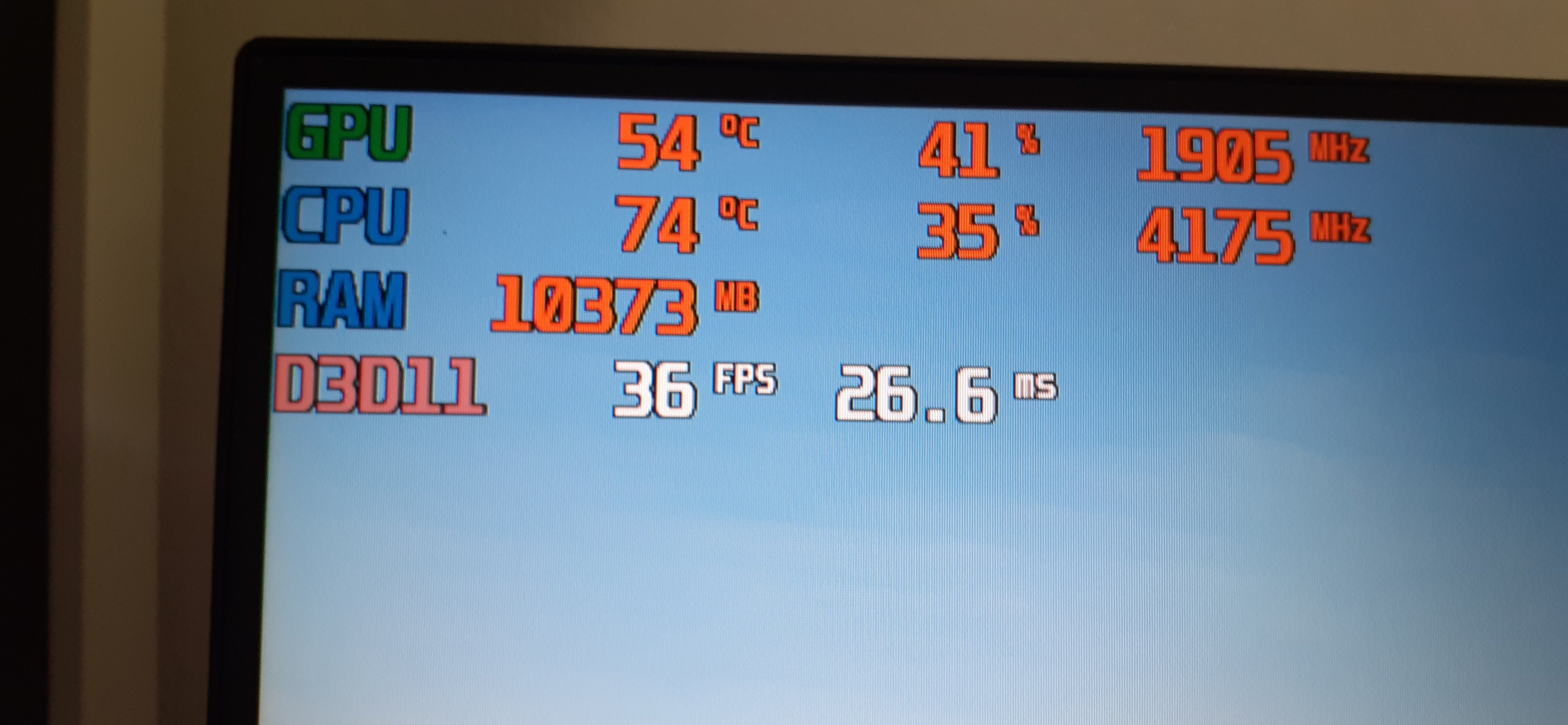

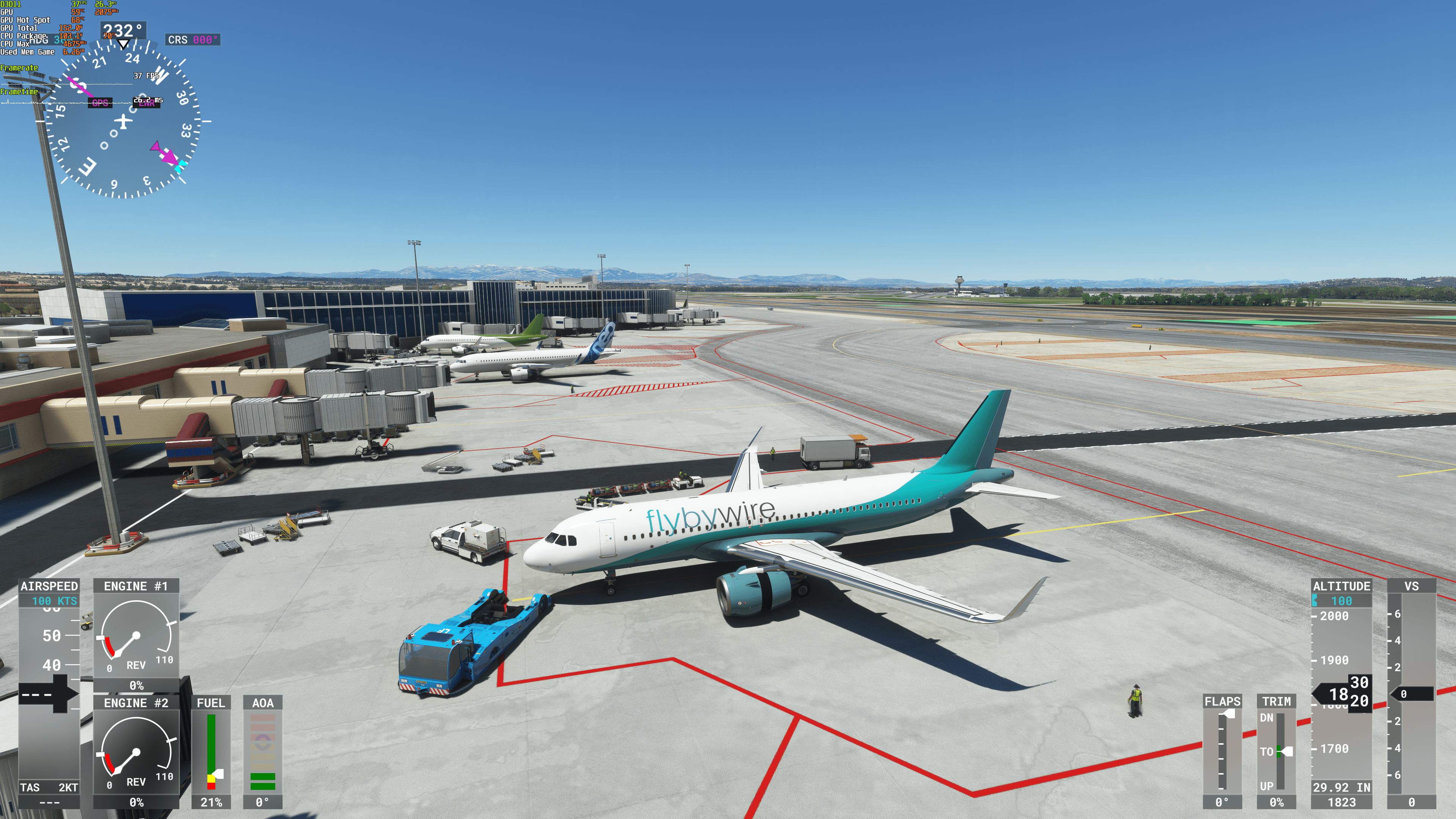

@Artropan
Sieht bei mir mit nem 5900x und einer 6900xt auch net besser aus zwischen FHD und 4k.Ultra und Renderscaling auf 105 in Madrid Boden alles Life. Musste ich zum Upload komprimieren.
4k
FHD

Tornavida schrieb:
@Artropan
Vielen dank für deine Mühen...die Einstellungen (Ultra,...) die du mor durchgegeben hast laufen besser als Hohe Settings...unglaublich wie eigenartig sich manchmal PCs verhalten🤣

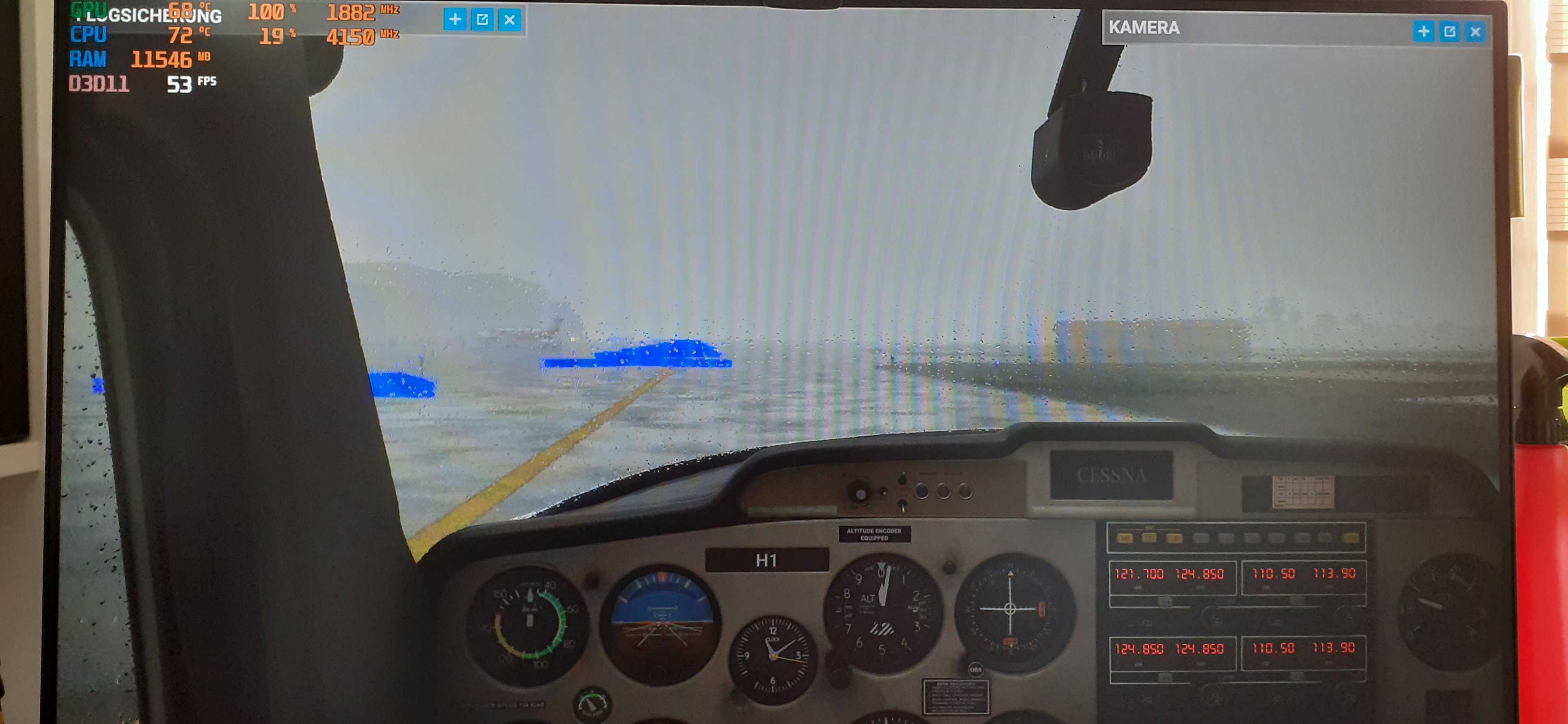

Kurze Ergänzung:
Ich habe gerade nen Flug von Panama City nach Colon gemacht und dort hatte ich durchgängig 50-60 FPS am Boden und etwa 30-40 FPS in der Luft. Das lief auf jeden Fall wesentlich flüssiger als bisher.
Vielen Dank nochmal
