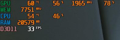

Das Problem, welches ich nicht in den Griff bekomme ist, dass die Grafikkarte einfach nicht über 50% Auslastung gehen möchte.
Ich habe schon vieles probiert, doch nicht half- auch die neusten Grafikkartentreiber habe ich installiert.
In anderen Spielen und ich Benchmarks funktioniert alles einwandfrei, meine gpu ist bei ca. 95% und ich bekomme gute fps.
Egal mit welcher Auflösung und welchen Grafikeinstellungen ich den FS2020 spiele, die gpu geht nicht über 50%- bleibt eher bei 30-50%.

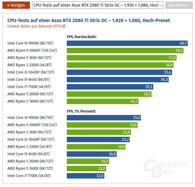

Gemäß der Benchmarks von Computerbase skaliert der Simulator aber nicht mal über eine große Anzahl von Kernen. Man kann vermuten, dass es einfach einen grundlegenden Prozess in der Berechnung des Spiels gibt, auf den alle anderen Berechnungen ständig warten müssen. Daher hilft einfach nur eine hohe Leistung pro Kern. Ein 4 Kern Prozessor agiert schließlich nahezu gleich zu einem mit 12 Kernen.
Hm ok, heißt das also ich würde mit einem Ryzen 9 3900x ca. 39 fps, laut der Grafik von Christian, erreichen?

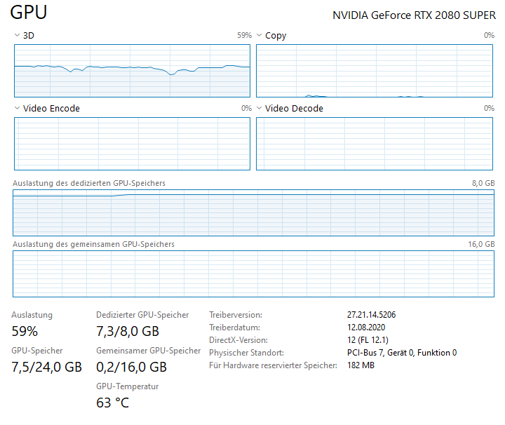

Du musst ja nur den Takt Deiner CPU ändern (nach oben oder unten, völlig wumpe) gehen die FPS mit, hast Du das CPU-Limit bewiesen. Es ist wirklich so simpel es zu beweisen/erklären. Ganz ohne uns.
Dein VRAM ist übrigens auch relativ voll. Auch das kann zu FPS-Dips führen.
