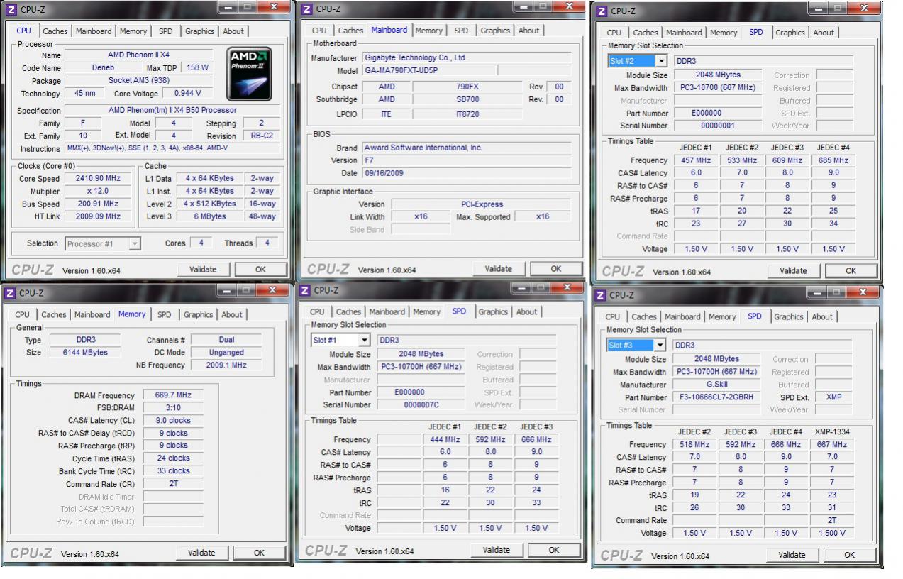

ich hoffe das sind die sachen die du sehen wolltest
ich bekomm leider keine bluescreens der pc hängt sich einfach nur auf...
muss den pc dann per power taste ausmachen

hoffe das sind die infos die du sehn wolltest...
ist das nich eigentlich egal was fürn ram man hat?
aber ja ich habe den gskill schon ausgebaut und werde das nun die tage übertesten

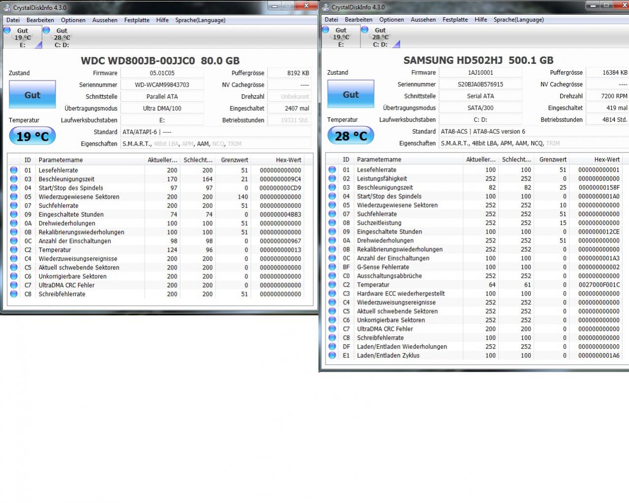

@Conjo: Das kann (nicht selten) zu Problemen führen (Mischbetrieb / mehr als zwei RAM Riegel).
Die Platten sehen schon mal soweit in Ordnung aus.

Unabhängig davon hätte ich trotzdem gerne noch einen Screenshot von CPU-Z (Reiter Memory) gesehen, wenn nur das RAM Kit eingebaut ist.

ram kit habe ich ja nicht is ja nur noch ein ram von gskill übergeblieben der andere war defekt
die andern beiden sind ja nonames
möchtest du ein screen davon haben wenn nur der gskill riegel drinn is? oder wenn die beiden no names drinne sind?
